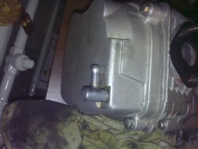

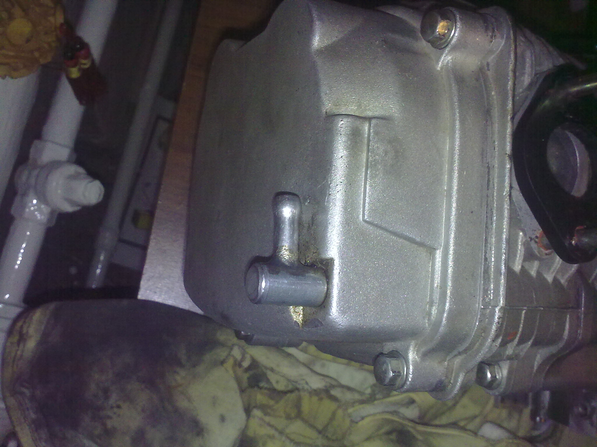

эээм.....насколько я понимаю на фото сапун двигателя выведен из клапанной крышки правильно ??? так вот....его нужно к карбюратару подключать или можно просто шлангочку повесить и всё ???

Сапун не надо подключать к карбюратору. Шланг от него должен идти к маслоотделителю (закреплённой на раме пластиковой коробочке с тремя штуцерами) или к коробке воздушного фильтра. В крайнем случае - да, просто висеть в более-менее чистом месте.

ну на динамику этот сапун никак не влияет и на работу двигателя ? будет ли онподключён к фильтру или просто шлангочка ???

Влияет только на ресурс и надёжность. К фильтру - работать будет гораздо дольше.
 Заголовок сообщения: Re: ремонт!
СообщениеДобавлено: 30 Oct 2010, 18:28
И еще когда к фильтру, то фыркает потише
СообщениеДобавлено: 30 Oct 2010, 21:11
Вопрос только экологический.

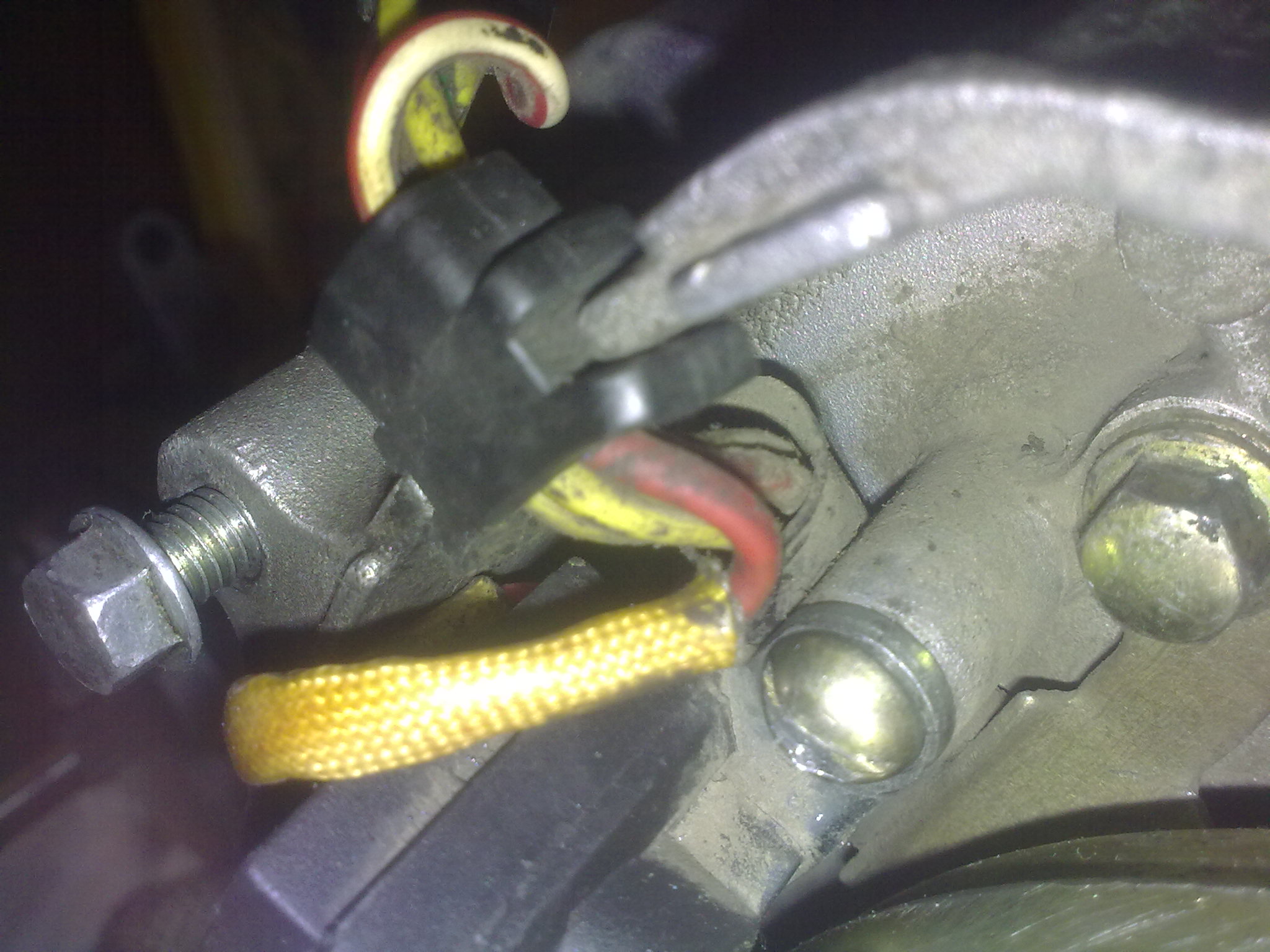

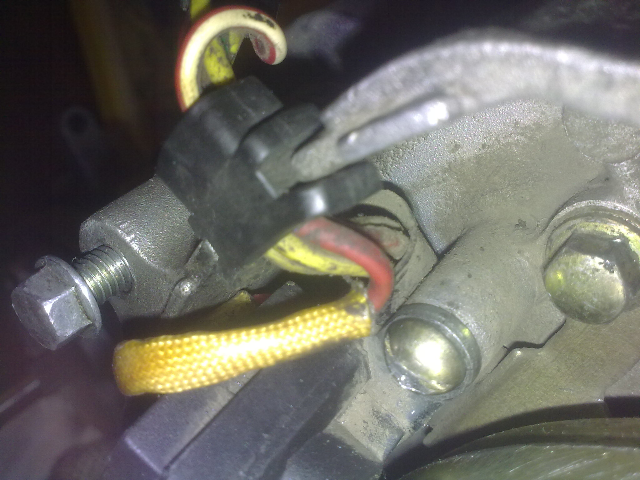

опа...от датчика идёт 1 бело-красный провод....вот сопротивление между ним и массой двигла 146 Ом )))
и ещё там из самого двигла выходит ещё 4 провода.....это что за провода ???
