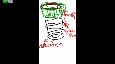

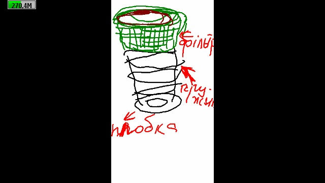

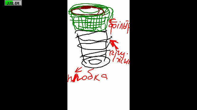

После первых 500км пробега на скутере 125куб.решил сменить масло и возникли такие проблеми:я прогрел двигатель,не откручивал щуп заливной горловини но открутил пробку и случайно эта пробка впала по частях в масло по этому я не увидел как было собрано(это:фильтр,пробка, пружина и кусочек маленький пленки?)?Слил я это масло,промил фильтр растворительом,проблема в том или я правильно собрал:пробка,пружина тоншой стороной и фильтр,так??(смотрите на схем.картинку.Была там металовая стружка и кусочек пленки 1см.-я все вичестил.).Проблема в том что я залил 0.7л масла так как пишет в инструкции ,а на щупе показывает на пол сантим.больше отметки и витекало через горловину,может там много старого масла осталось потому что я не откручивал щуп? Макс.,пробовал сливать шприцом немного.Вопрос в том отчего вишло больше масла как нада и правильно ли я собрал пробку.???Прошу помощи,так как не когда этим не занимался.

Sanya17
Сборка масляного фильтра есть на форуме с картинками.
Про правильную проверку уровня масла, тоже писали много раз.

Sanya17
Киньте пожалуйста ссылку потому что ни как не могу найти.

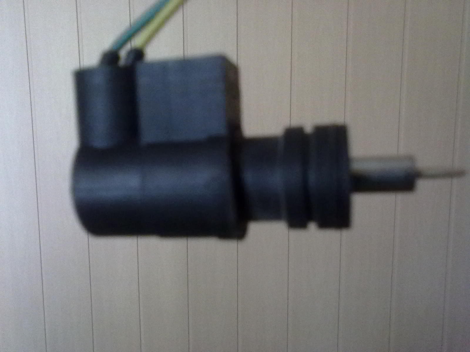

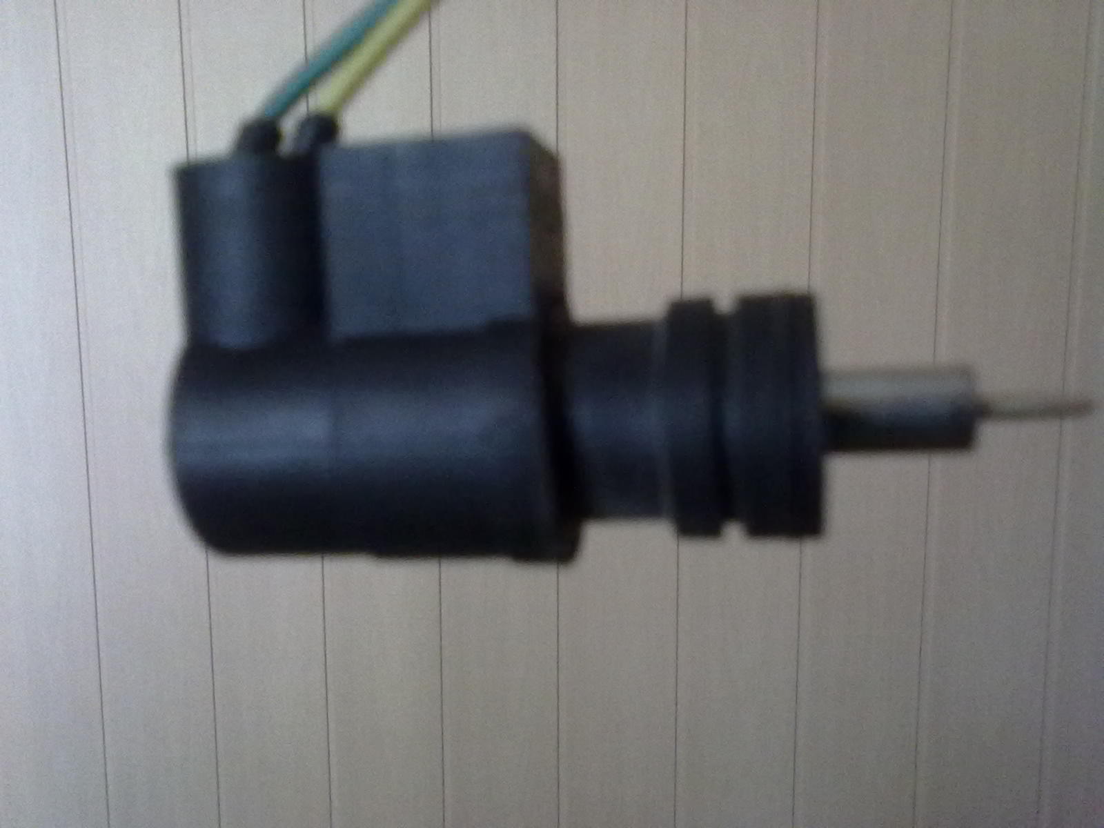

И еще немного раньше я писал про то что глохнет скутер на холодно,сразу после старта,так вот оказывается даже постоял на сонце и нагрелся двигатель после ночи и тогда завелся и работал с первого раза,а так приходится 10раз заводить!То что вы утверждаете что это нужно обогатитель поменять или что ???

Читал в инете что можно иглу проверять так:это открутить 2 болтика и вкл зажигание,должна выдвинутся игла и нагрется,это так?Я так сделал и когда я розбирал игла тирчала 1см так осталось и при вкл.зажиганиии и не нагрелась,тоист несправна ???
Комментарий к файлу: Вот так виглядит на заглушеном холодном двигателе,когда я ее снял.
