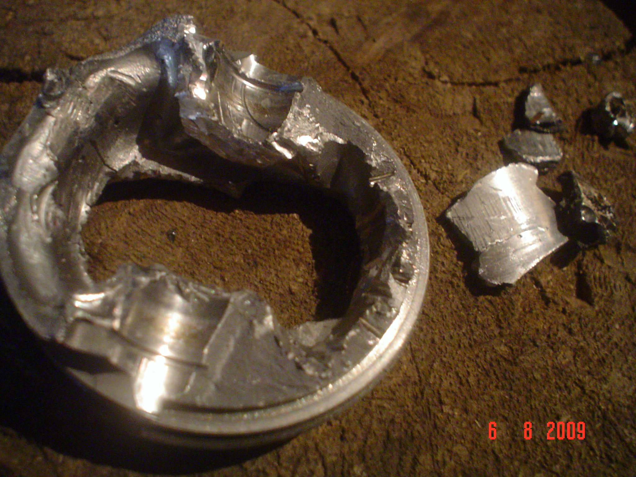

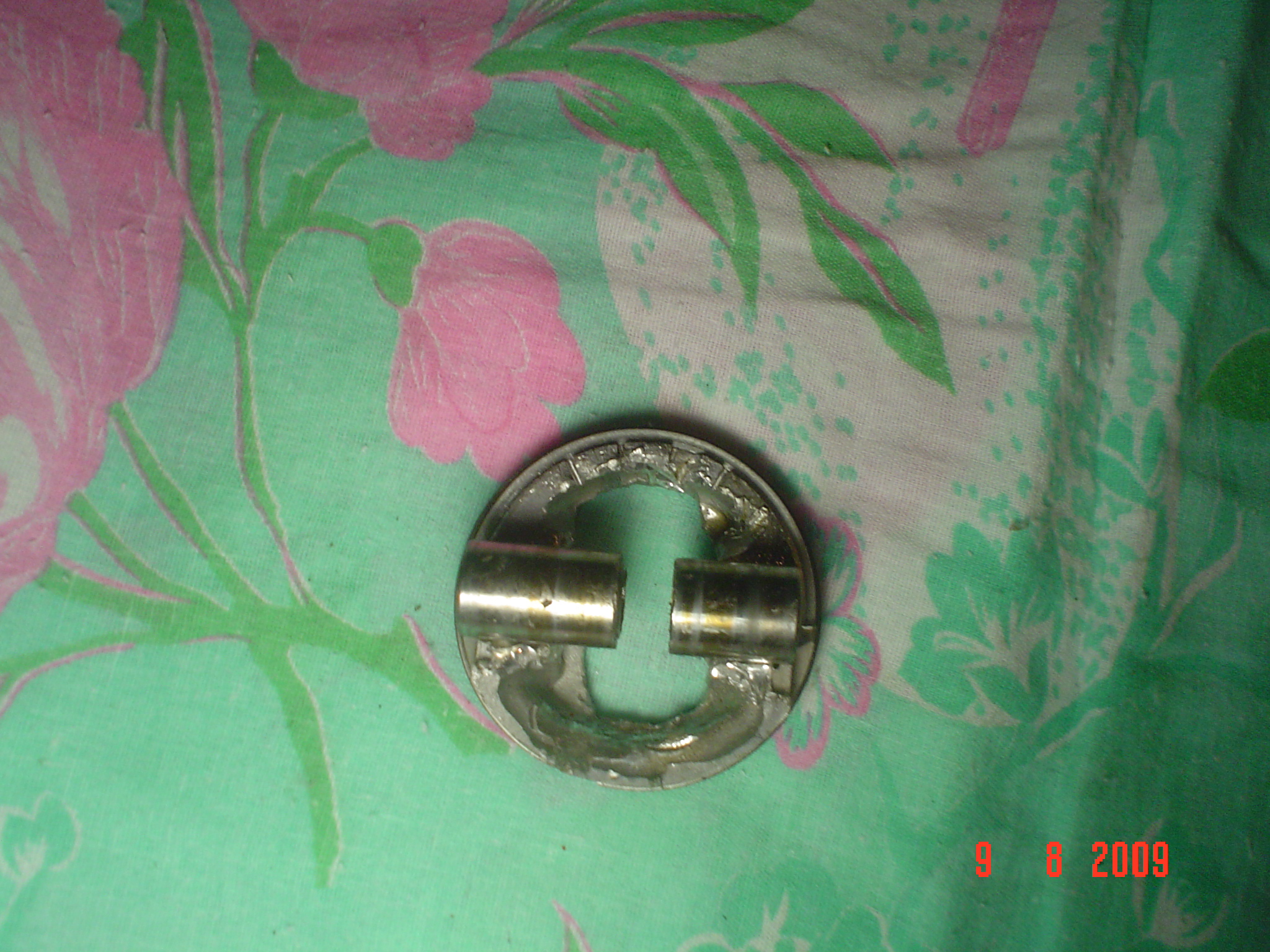

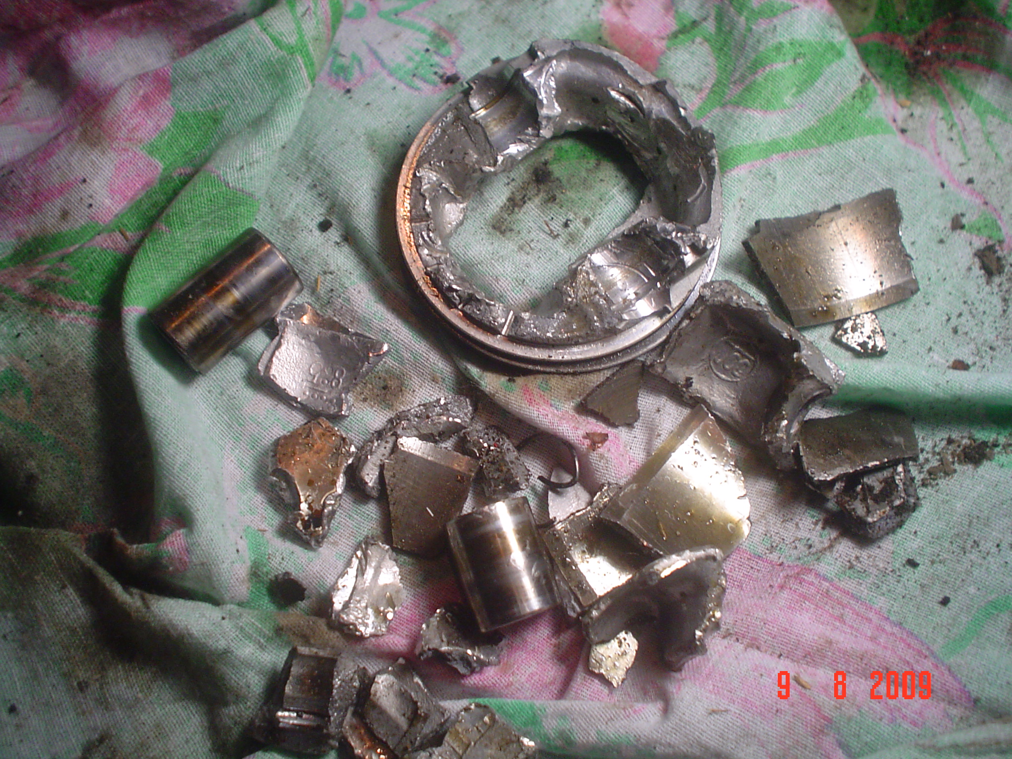

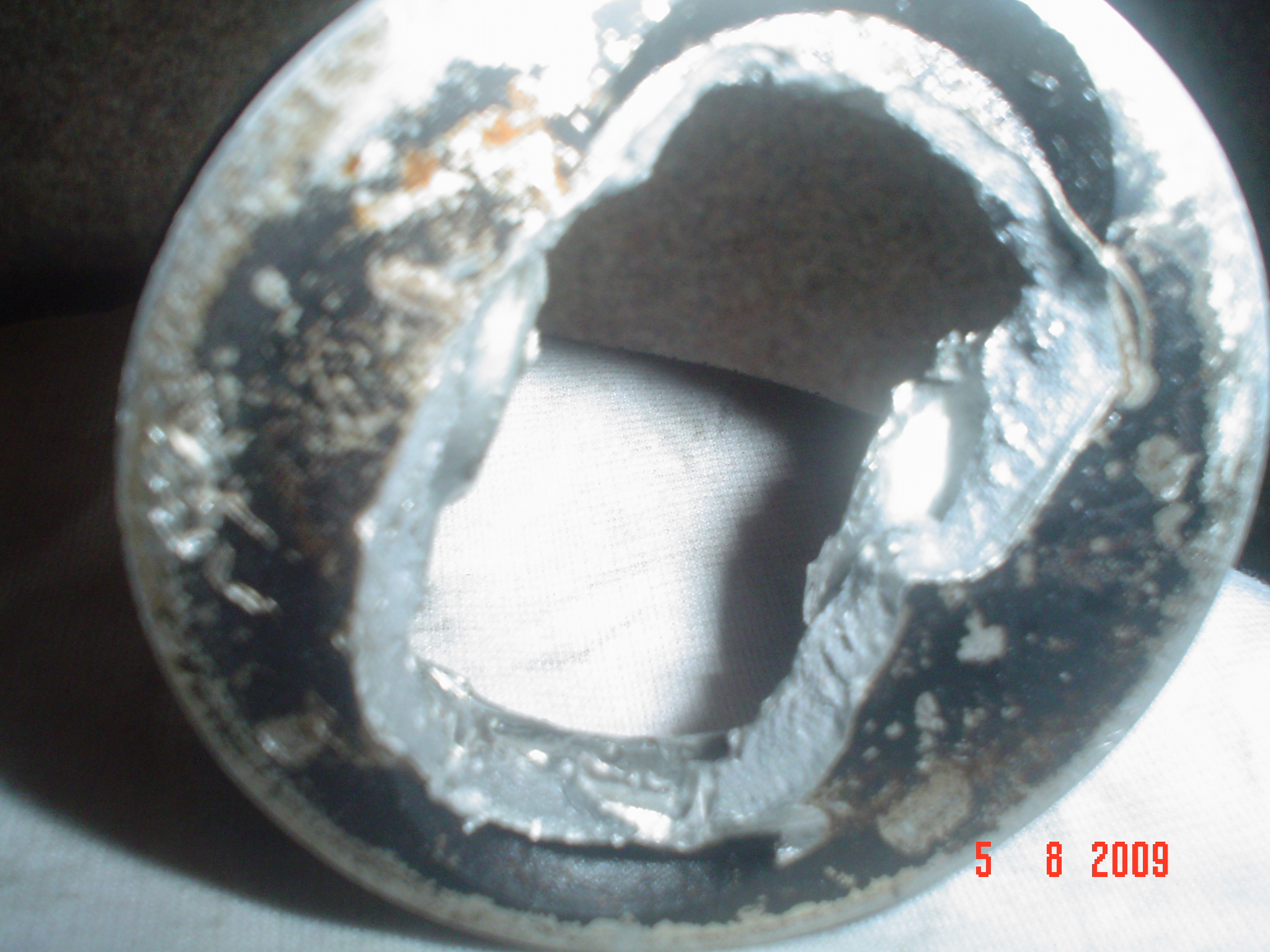

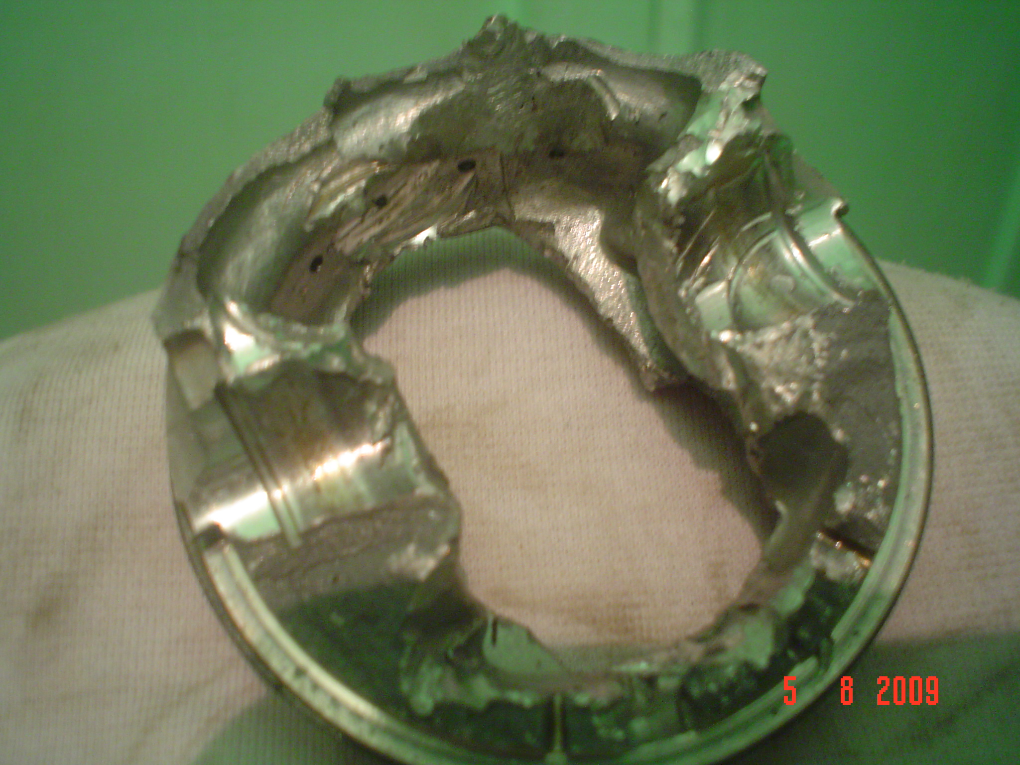

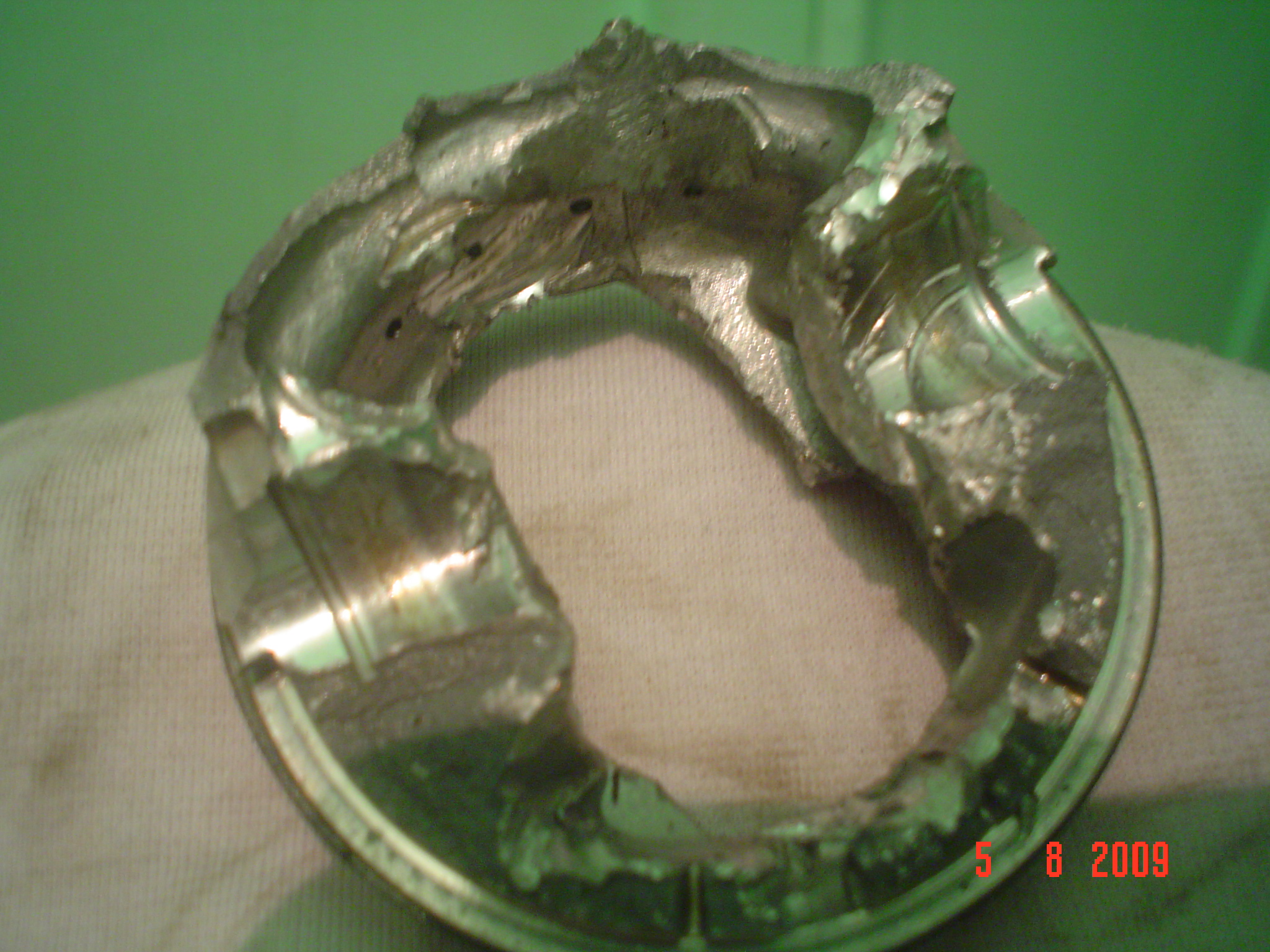

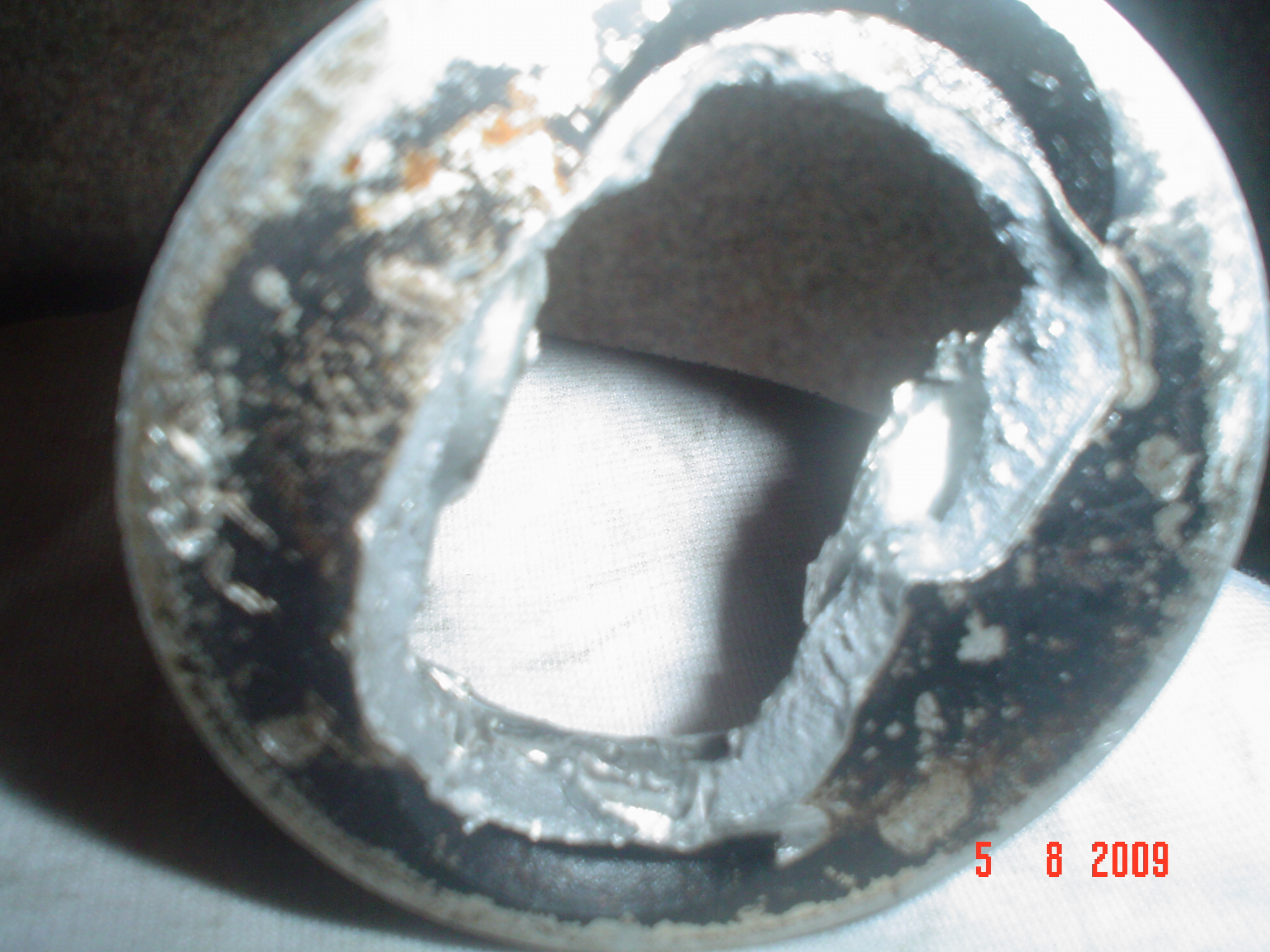

Сегодня ехал за городом,скорость около 90,вдруг что то звякнуло и двигатель заглох,из глушителя тут же пошёл сильный сизый дым,чувствовался запах горелого масла.Стартер вращал как бешеный,при этом ни каких посторонних звуков,подумал что оборвало цепь грм.Уже дома в гараже вскрытие показало что поршень отдельно от к/вала в цилиндре,вернее всё что от него осталось.Думаю что на ходу сломало поршневой палец и дальше поршень.Цилиндр вроде целый,без задиров,двигатель проворачивается легко.На шатуне видны царапины,видимо от осколков,даже свече досталось.Вопрос,стоит ли собирать заменив лишь повреждённые детали и не разбирая полностью двигатель?А как быть с теми осколками что в картере?На машине можно хоть поддон снять и выкинуть лишнее.Вот всё что осталось от поршня.

весело.
без располовинивания картера ВСЕ куски не внуть... Часть кусков - найдешь в глушителе. А вот остальное.... только с разборкой.

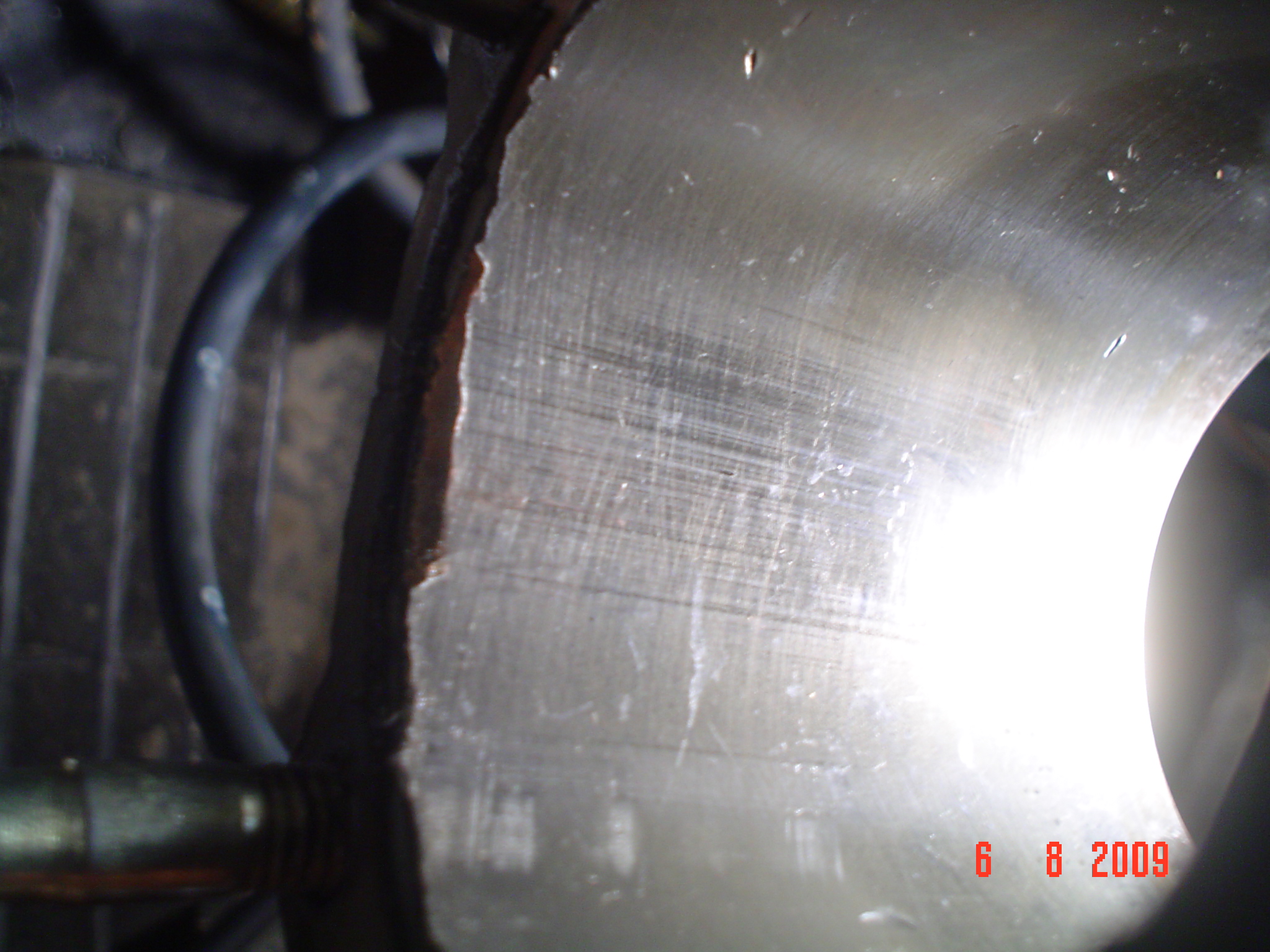

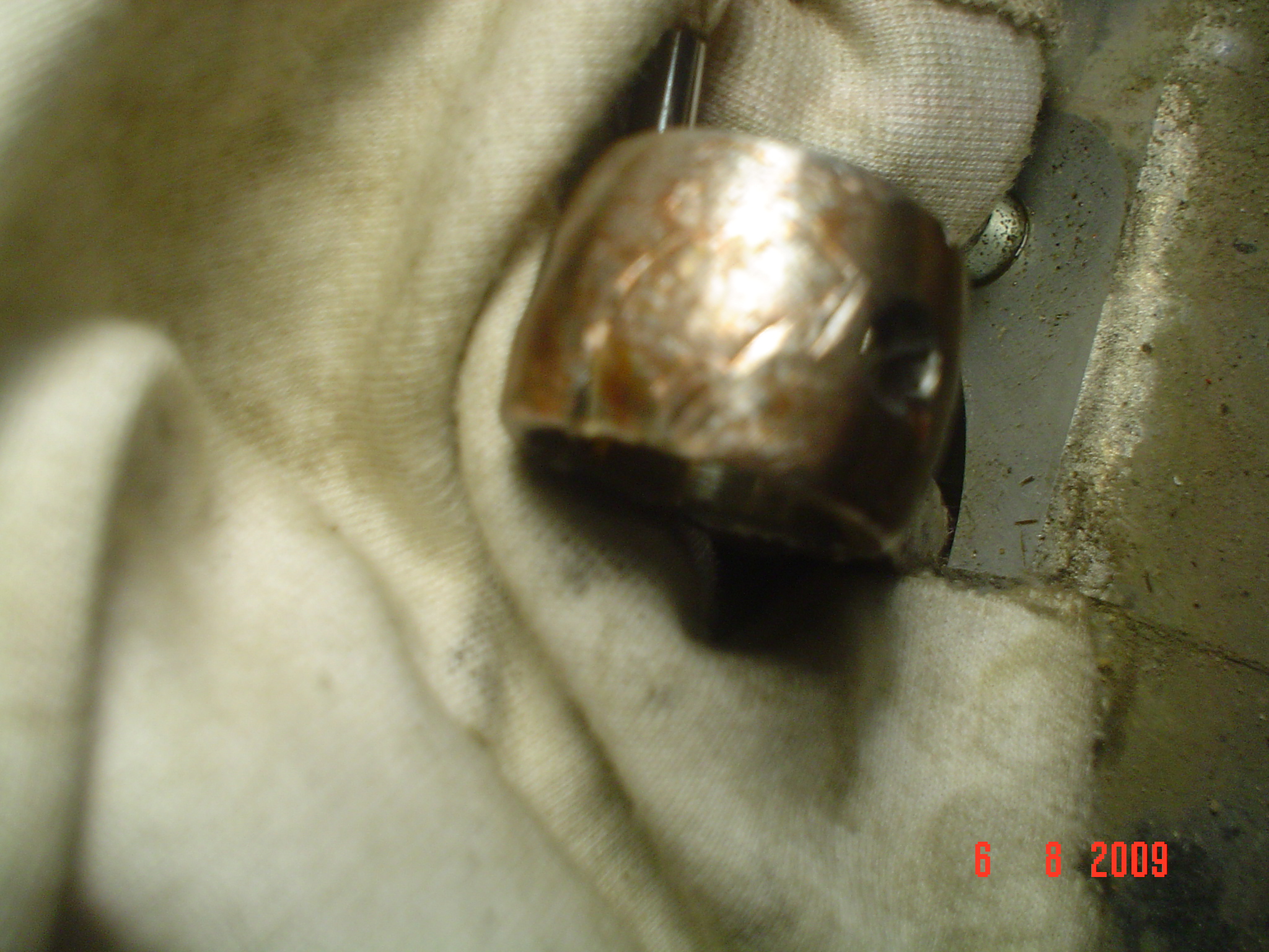

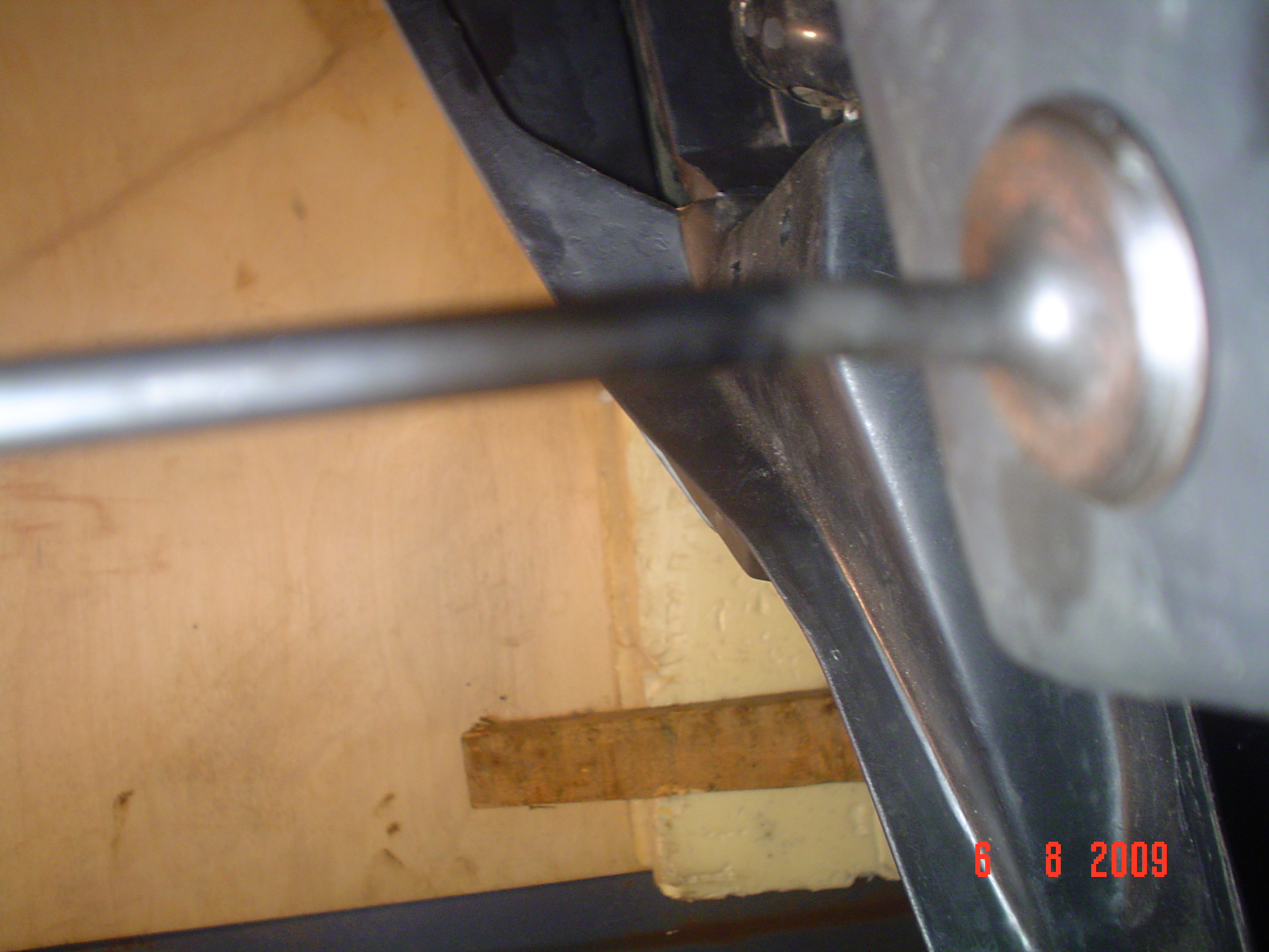

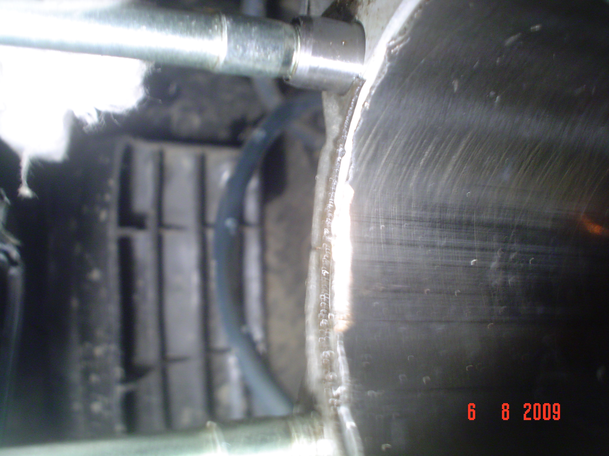

Всё,двигатель снимаю и буду колоть.А что можно не разбирать, т.е.какими то узлами что бы только очистить от осколков?Разобрал головку,выпускной клапан погнут.Уже заказал з/ч.Вот ещё фото.
Комментарий к файлу: поршневого пальца как не бывало,сверху на шатуне видны следы от осколков поршня
DSC01985.JPG [ 1.14 MiB | Просмотров: 9279 ]
DSC02008.JPG [ 1.11 MiB | Просмотров: 9278 ]
Комментарий к файлу: цилиндру тоже досталось,шатун по зеркалу потёрся
DSC02007.JPG [ 1.24 MiB | Просмотров: 9278 ]
Комментарий к файлу: всё что осталось от поршня
DSC01993.JPG [ 1.32 MiB | Просмотров: 9276 ]
Комментарий к файлу: погнуло выпускной клапан
DSC01988.JPG [ 1.13 MiB | Просмотров: 9278 ]

Судя по фото, как согнут клапан с головкой не все в порядке.

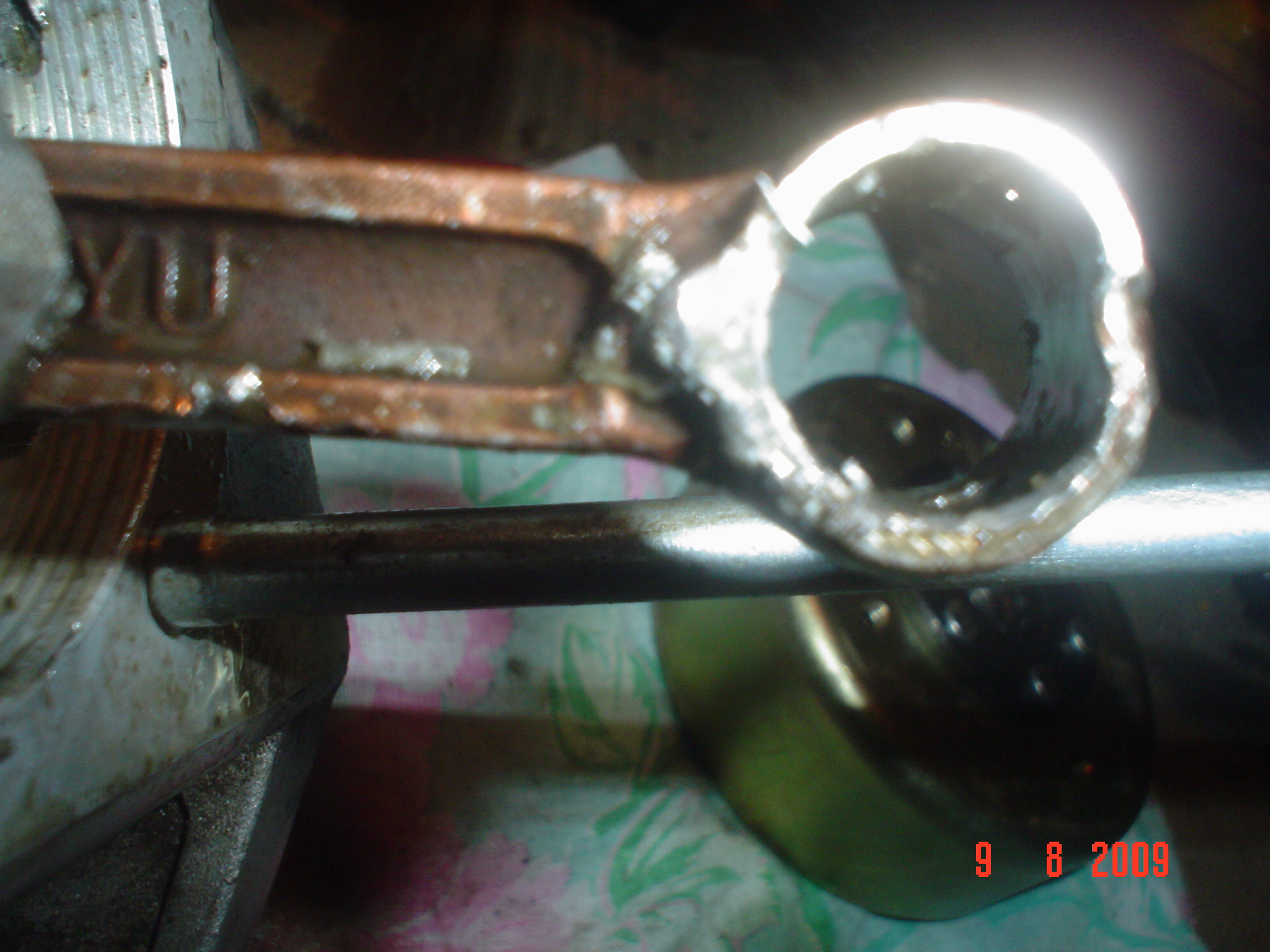

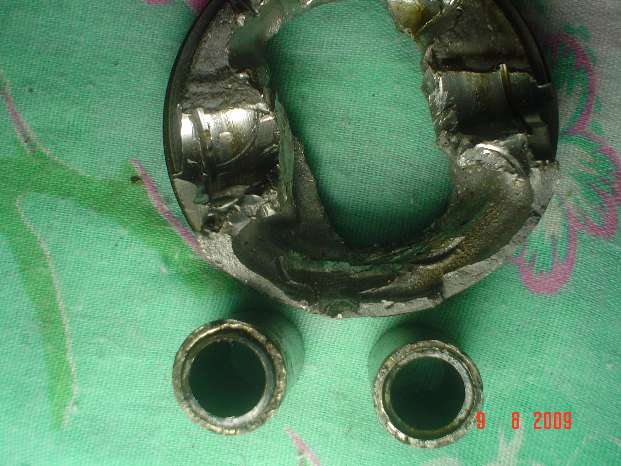

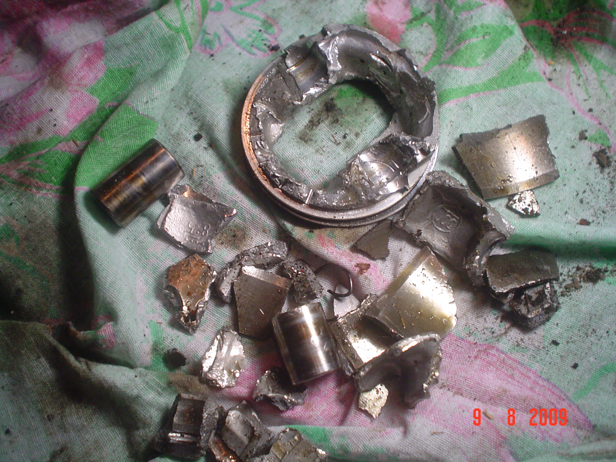

вчера снял двигатель,перевернул и потряс его,вот чего вывалилось,кстати поршневой палец ровно пополам,скорей всего из за него всё и произошло,да и шатун похоже того,верхняя головка приплюснута,так что и колено менять надо.
Комментарий к файлу: вот и металлолом
DSC02039.JPG [ 1.39 MiB | Просмотров: 9285 ]
Комментарий к файлу: шатуну тоже досталось
DSC02033.JPG [ 1.23 MiB | Просмотров: 9278 ]
DSC02020.JPG [ 1.38 MiB | Просмотров: 9276 ]
Комментарий к файлу: вот он,вероятный виновник
DSC02017.JPG [ 1.3 MiB | Просмотров: 9277 ]

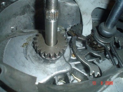

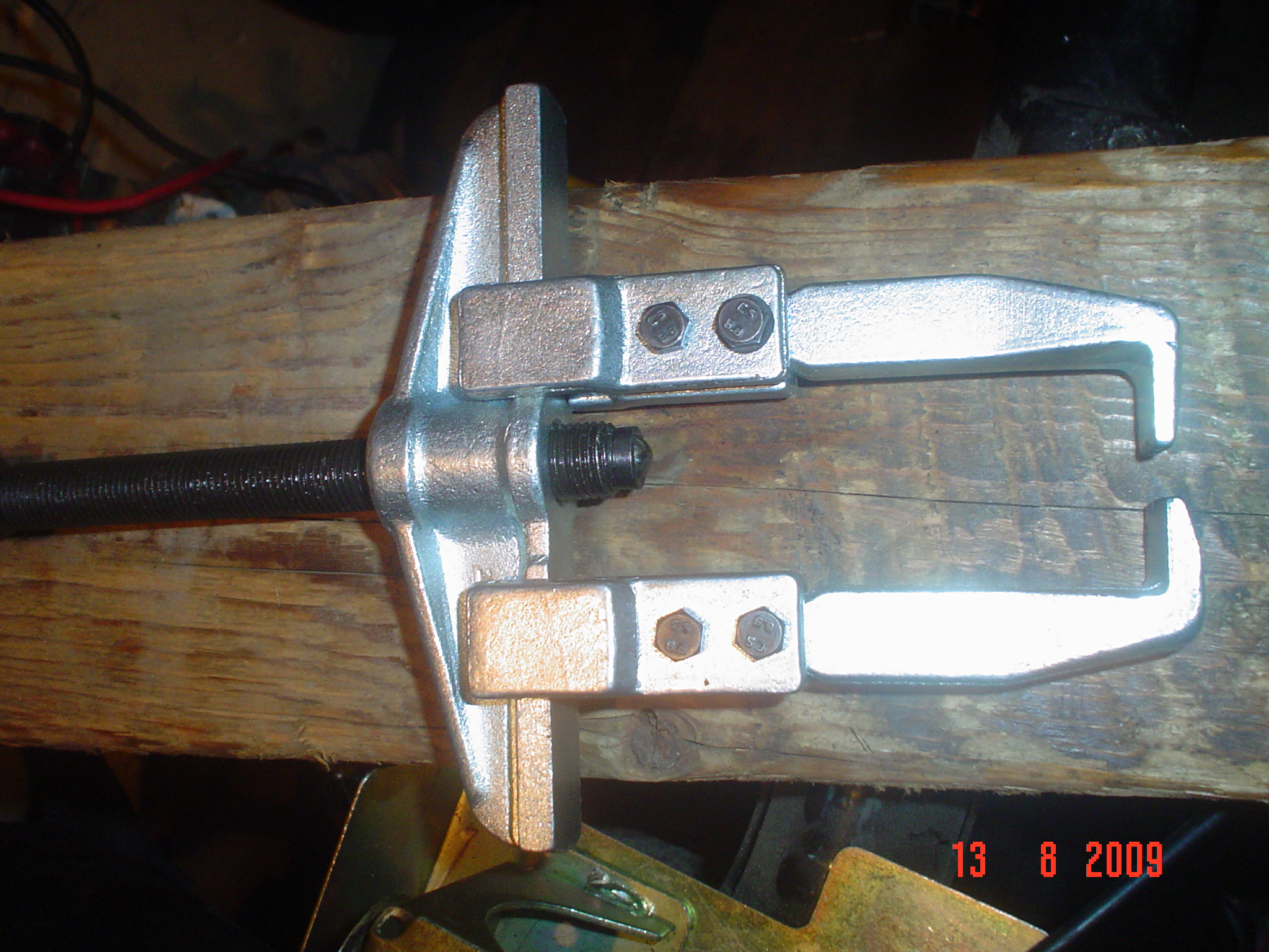

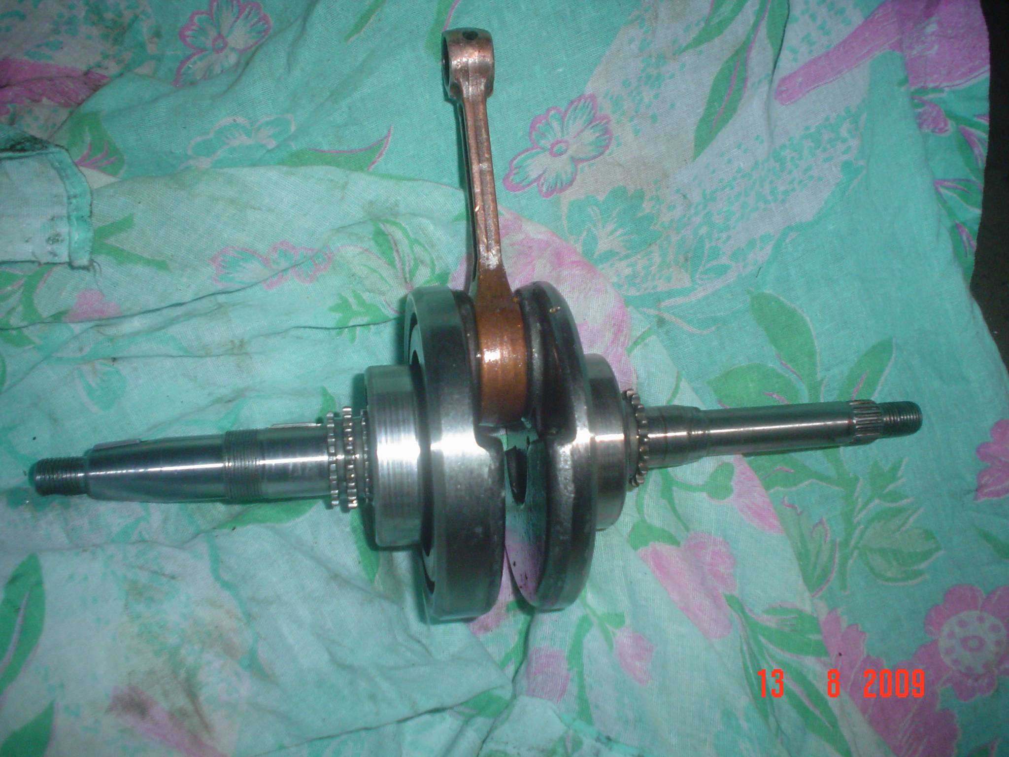

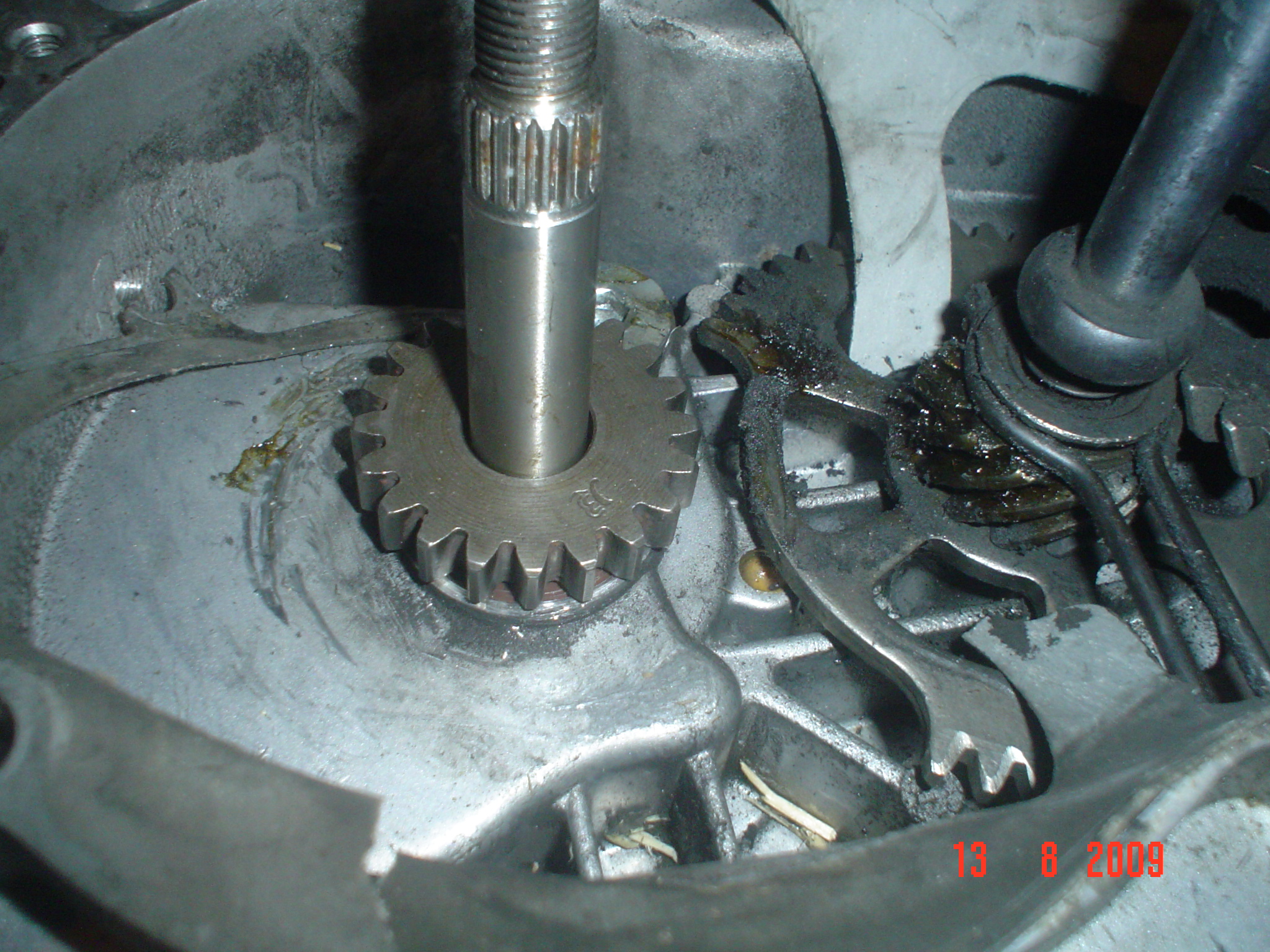

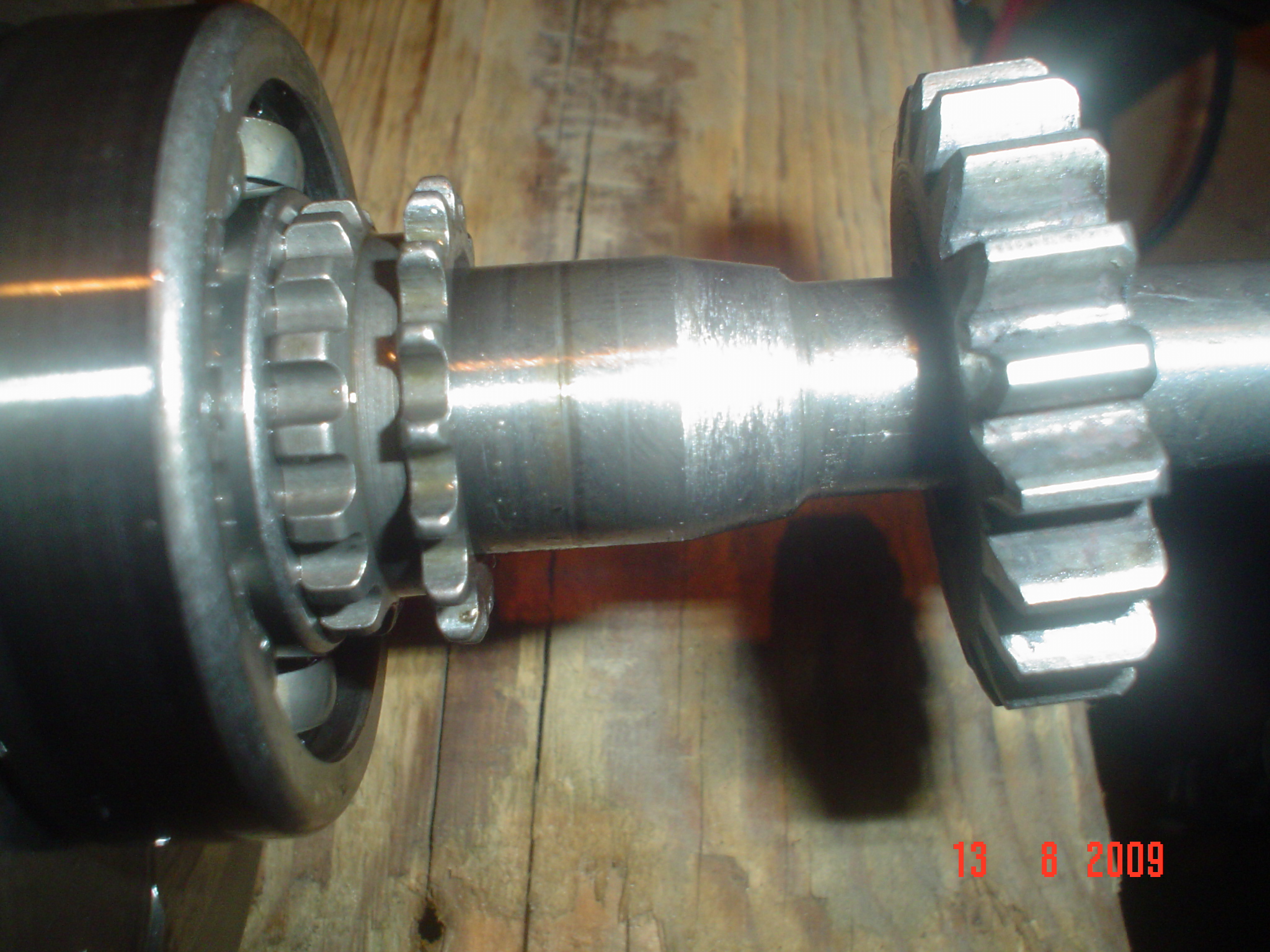

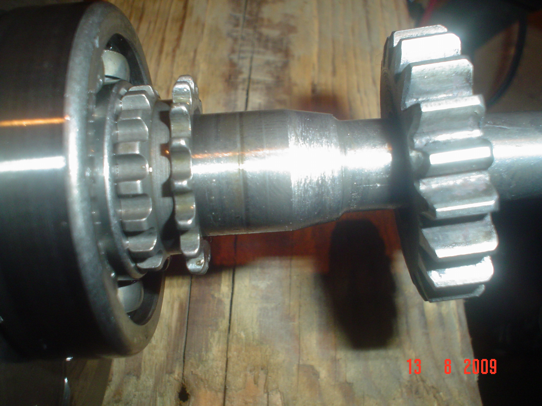

ну и вот финал,расколол наконец двигатель и извлёк колено.Похоже что и шатун загнуло.Впервые разбираю такие двигатели,хотя постоянно этим занимаюсь имея небольшой автопарк,да и в юности это делали не боясь, с Д-6 и его клонами,да и со всеми двухтактниками того времени.Возникла небольшая проблема со съёмом шестерни кика,пришлось купить двупалый съёмник после чего она вылетела.Теперь осталось ждать пока прийдут з/ч,а пока всё намыть и очистить от осколков,надеюсь благодаря опыту и если потребуется помощи собратьев форумчан соберу. Всё думаю от чего сиё произошло?Не то брак в литье п.пальца,а может ещё где?Обкатал как надо,перегрев исключён(для наших краёв это не актуально),Т.O.как положено,масло естессно,может 95й виноват? Я заметил что на нём он резвее бежал от чего и заливал последнее время.как всегда выкладываю фото.
Комментарий к файлу: а вот и колено
DSC02055.JPG [ 1.31 MiB | Просмотров: 9274 ]
Комментарий к файлу: а сидит то вроде просто на конусе!Может там перед посадкой чем смазывают?
DSC02051.JPG [ 1.25 MiB | Просмотров: 9274 ]
Комментарий к файлу: а вот и сам съёмник,надо чтоб губки были тонкие и металл крепкий!(а такие дешёвыми не бывают,это стоил 790р.)но цена стоит того,цепляясь губками всего 1мил.метр.он при очень сильном усилии выпрессовал шестерню.Кстати и сегодня пригодился при снятии сошки р/вала гр.авто,так что инструмент универсальный.
DSC02047.JPG [ 1.28 MiB | Просмотров: 9277 ]
Комментарий к файлу: вот эта шестерня потребовала съёмника
DSC02046.JPG [ 1.35 MiB | Просмотров: 9276 ]

У тебя палец скорее всего перекалёный был,он лопнул и головка шатуна выбила днище поршня,а там уж цепная реакция.Двигло сделал?

да я тоже больше всего думаю что палец,даже тему так назвал,ну и дальше естественно пошло всё ломать,даже шатун немного погнуло.Двигатель пока не собрал,не те клапана прислали к новой голове,жду снова посылку.Эта почта России наверно на лошадях передвигается.уже вторая неделя пошла как отправили,первую то посылку я просил отослать груз.компанией так за два дня привезли.А так собрал пока что можно viewtopic.php?f=16&t=15922 Вчера запилил головуhttp://www.china-scooter.ru/forum/viewtopic.php?f=4&t=10113&st=0&sk=t&sd=a&start=945

...думаю палец тут не причем... сначала заклинил клапан... по клапану ударил поршень ну и шатун пробил поршнеь насквозь .... сломав при этом палец конечно... на фото видна синяя ножка клапана...
 Заголовок сообщения: Re: оборвало поршневой палец
СообщениеДобавлено: 30 Nov 2009, 21:55
Я тоже думаю, что первопричина клапан, ибо если бы лопнул сначала палец, то таких разрушений небыло бы.

Поршневая сток стояла или Тюнинг
Клапан ни при чём! Даже если его заклинило, что очень маловероятно, дело кончилось бы загнутым клапаном и всё.

мне кажется в поршне дело,был заводской брак,микротрещина как вариант,при хреновом масле,высокой температуре могло произойти разрыв поршня на 2 составляющие,а потом из-за того что это там с бешеной скоростью всё движется,началось разрушение всего и всяко....вот так думаю я,это как вариант
хотя че-то следов перегрева я не наблюдаю,может и хорошо что до него не дошло,хотя кто знает... :-\

В дополнение к сказанному. Какая сила нужна чтобы согнуть клапан и какая чтобы выбить у поршня дно, согнуть шатун? Никакой мистики, голый расчёт и всё встанет на место. С уважением!
