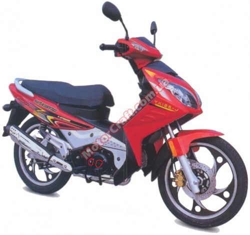

Все равно немного проскальзывает. Вот еще что непонятно, какой из болтов регулирует сцепление.
На картинке красными "кругами" отмечены эти болты, 1 болт открыт, а второй под крышкой, какой что регулирует?
И как правильно регулировать сцепление? Со сцеплением имею дело впервые в жизни :)

Спасибо, отрегулировал, на холодном все нормально, как только температура масла поднимается до 50-60 градусов начинает пробуксовывать(при повышеном режиме эксплуатации), как вариант - может быть пленка от присадки еще не спала?
