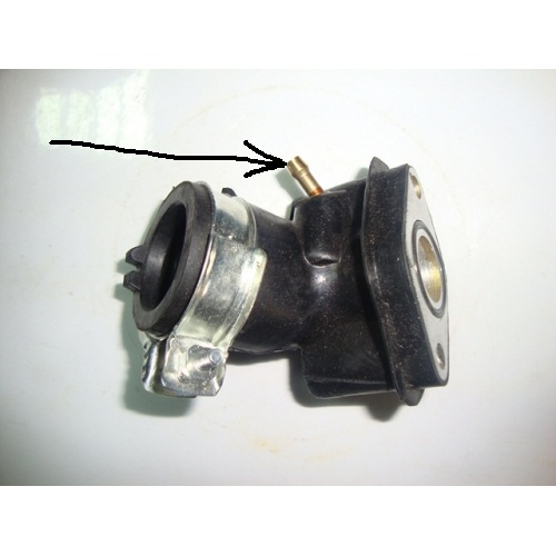

Вакуумный шланг подключается к патрубку карбюратора.

Куда стрелочкой показано.
DSC06163 (Копировать)-500x500.jpg [ 45.19 KiB | Просмотров: 16004 ]

Спасибо, так и делал. Но там остается еще 1 трубка. От вакуумного насоса втыкалось на тройник с тройника 1 конец подключался на патрубок а второй на карбюратор. Вот на новом второй конец с тройника подключить некуда(((

Подключи без тройника один конец на патрубок другой на вакуумный насос, как на "полтиннике".

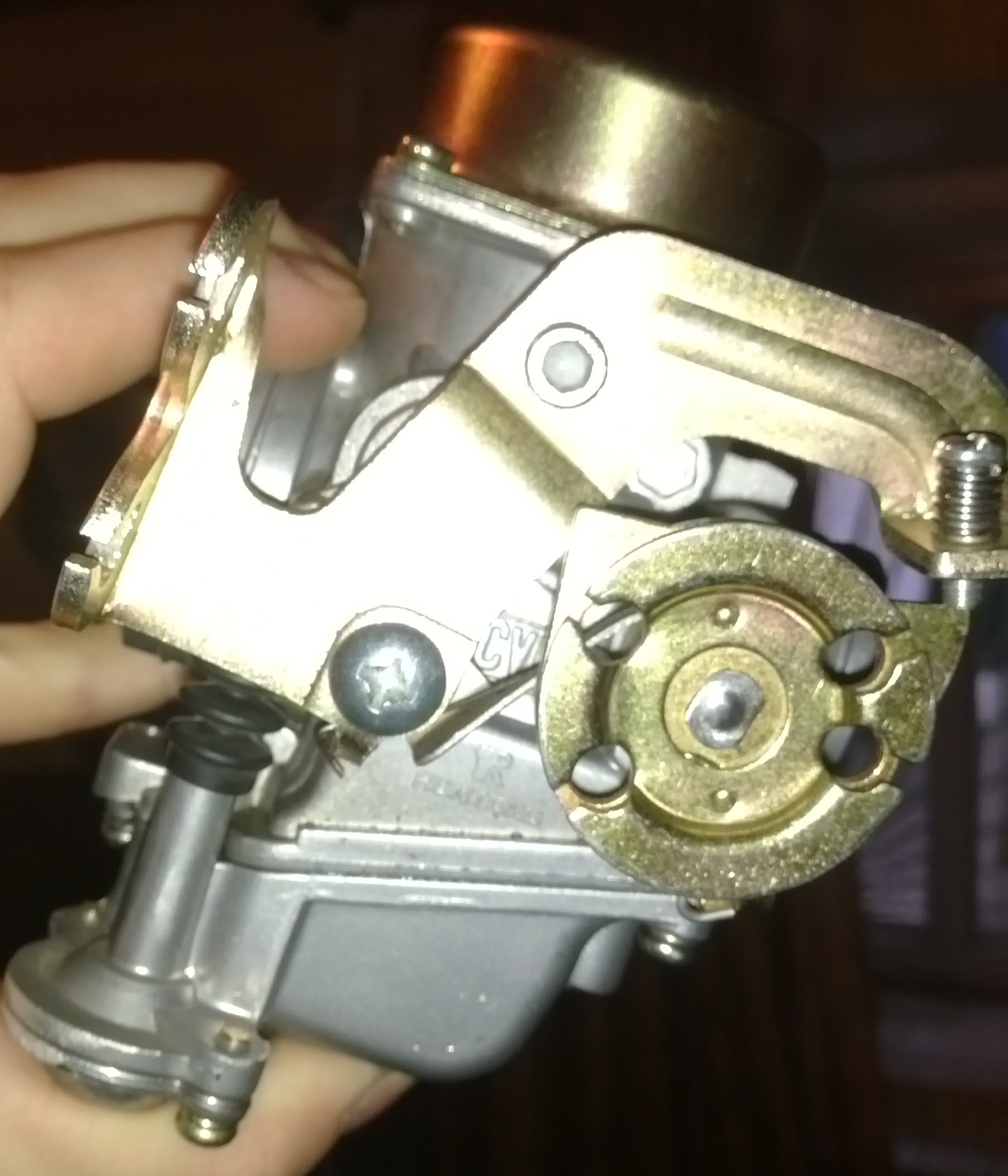

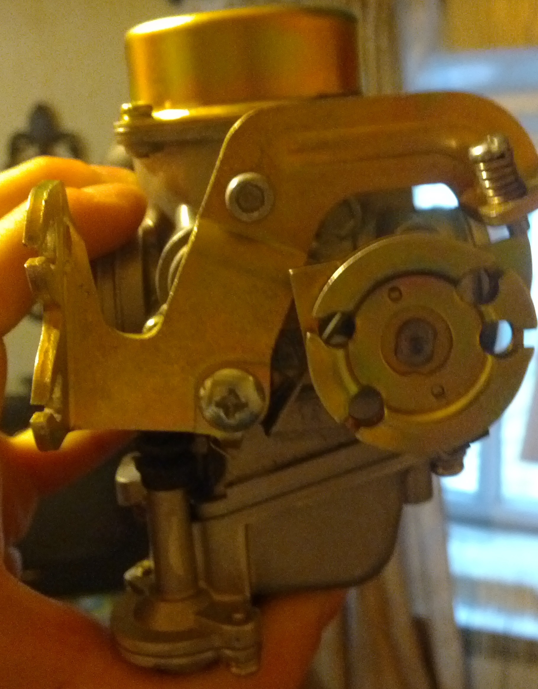

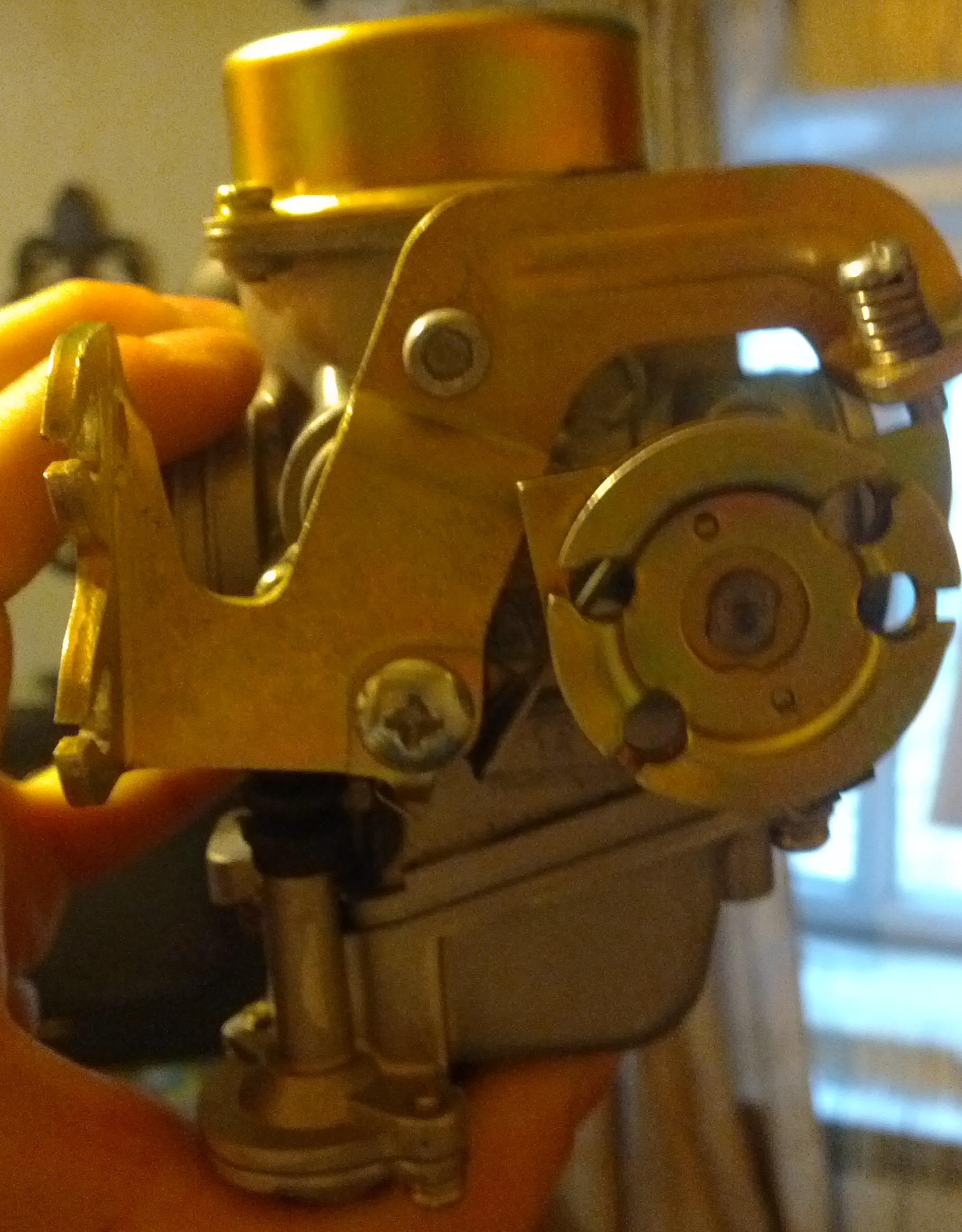

Новый карбюратор, в отличие от старого, имеет "наклонную камеру". Как его правильно поставить?
Комментарий к файлу: или так?
2 вариант.jpg [ 483.97 KiB | Просмотров: 15979 ]
Комментарий к файлу: так?
1 вариант.jpg [ 915.53 KiB | Просмотров: 15979 ]

Как стоял так и ставь или первый вариант по твоим фоткам. :-D

Я рад что вызвал положительные эмоции. Но к сожалению у меня стоял абсолютно другой. Стандартный. с горизонтальной камерой, причем располагался на двигателе строго вертикально. Вот по этому и вопросы такие. Где то я читал что при наклонной установке может камера переливаться и карб начнет захлебываться. А на новом CVK-шном не знаю почему разрез наклонный. Может фишка какая, а может просто дизайн такой.

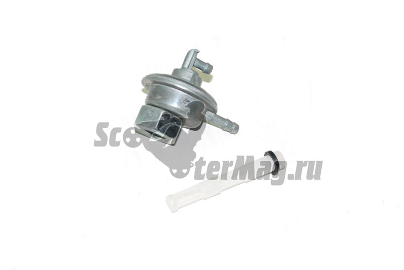

Cubatirnik писал(а):
его у меня ни когда и не было. на старом карбе он видимо встроен был.

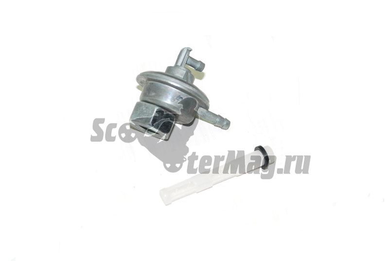

Вот этого крана на баке у тебя никогда не было? :-D
DSC_1030_enl.jpg [ 18.94 KiB | Просмотров: 15914 ]
Мда, печально.
Кран либо механический, либо вакуумный.
Если не механического, значит стоит вакуумный.
И в отключенном состоянии он бензин не пропускает.
