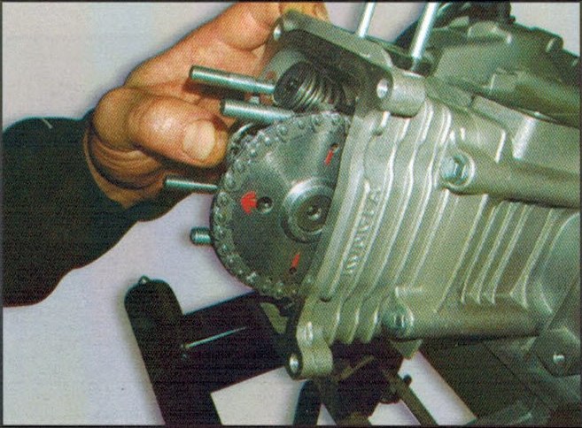

распредвал выставил.. ничего не помогает. иногда схватывает на доли секунды, но прогресса в общем то нет. когда туда прям бенза лил малость, тогда и схватывал, походу карбюратор что то моросит..
Мне нужна фото, где показано, какие куда шланги ставить, тогда хорошо бы было.
Комментарий к файлу: выставил распредвал
008.jpg [ 93.77 KiB | Просмотров: 6510 ]

Относительно чего выставил распредвал?

GRO, как на фото. параллельно головке цилиндра, так сказать.
 Заголовок сообщения: Re: Не заводится. 150cc
СообщениеДобавлено: 05 Jun 2013, 22:55
Прям кунсткамера какая-то.
Ясно дело, что по меткам!
Относительно чего ты его выставлял!?

Проблема решена! Перевыставил распредвал и подрегулировал клапана. Всего то лишь..
