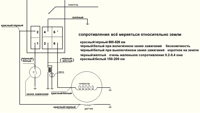

В етом аппарате за искру отвечает:датчик зажигания(стоит в районе генератора),комутатор CDI (обычно стоит в клюве),а уже потом катушка провод и свеча... :) Вот схема:
Комментарий к файлу: Схему любезно предоставил один из наших форумчан

А точнее схему предоставил kalevman во тут:http://china-scooter.ru/forum/viewtopic.php?f=16&t=2335&st=0&sk=t&sd=a&start=225
