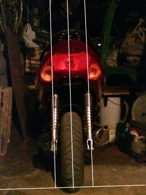

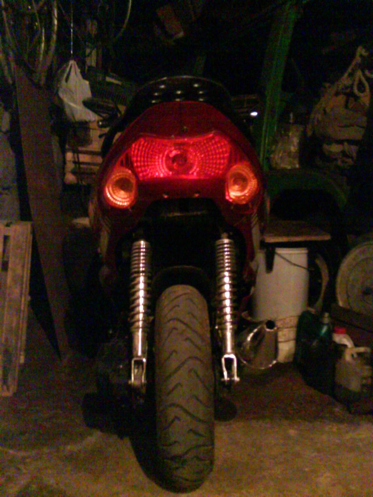

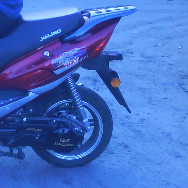

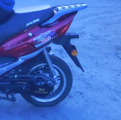

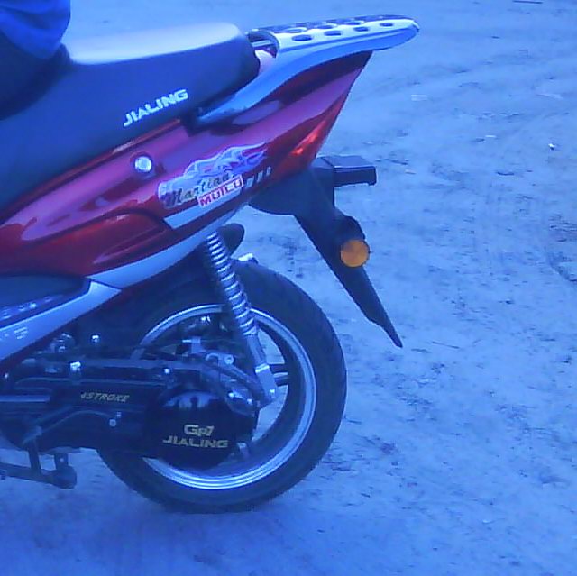

А я задний брызговик нафиг сразу болгаркой отрезал как купил скутер))
Комментарий к файлу: Обрезанное заднее крыло
DSC00325.jpg [ 198.44 KiB | Просмотров: 5315 ]
он только палит меня и внешний вид скутеру портит, а так и красивее стало намного)
Комментарий к файлу: До обрезания как было
DSC00283.jpg [ 66.11 KiB | Просмотров: 5313 ]

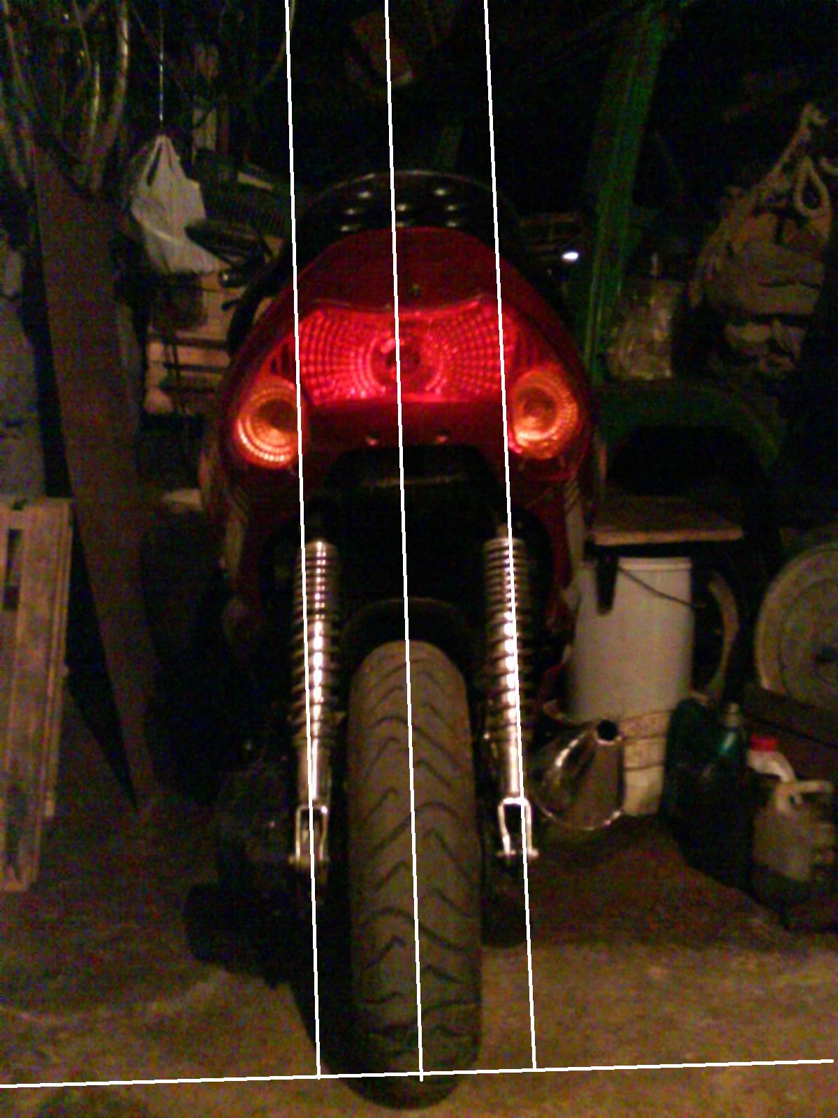

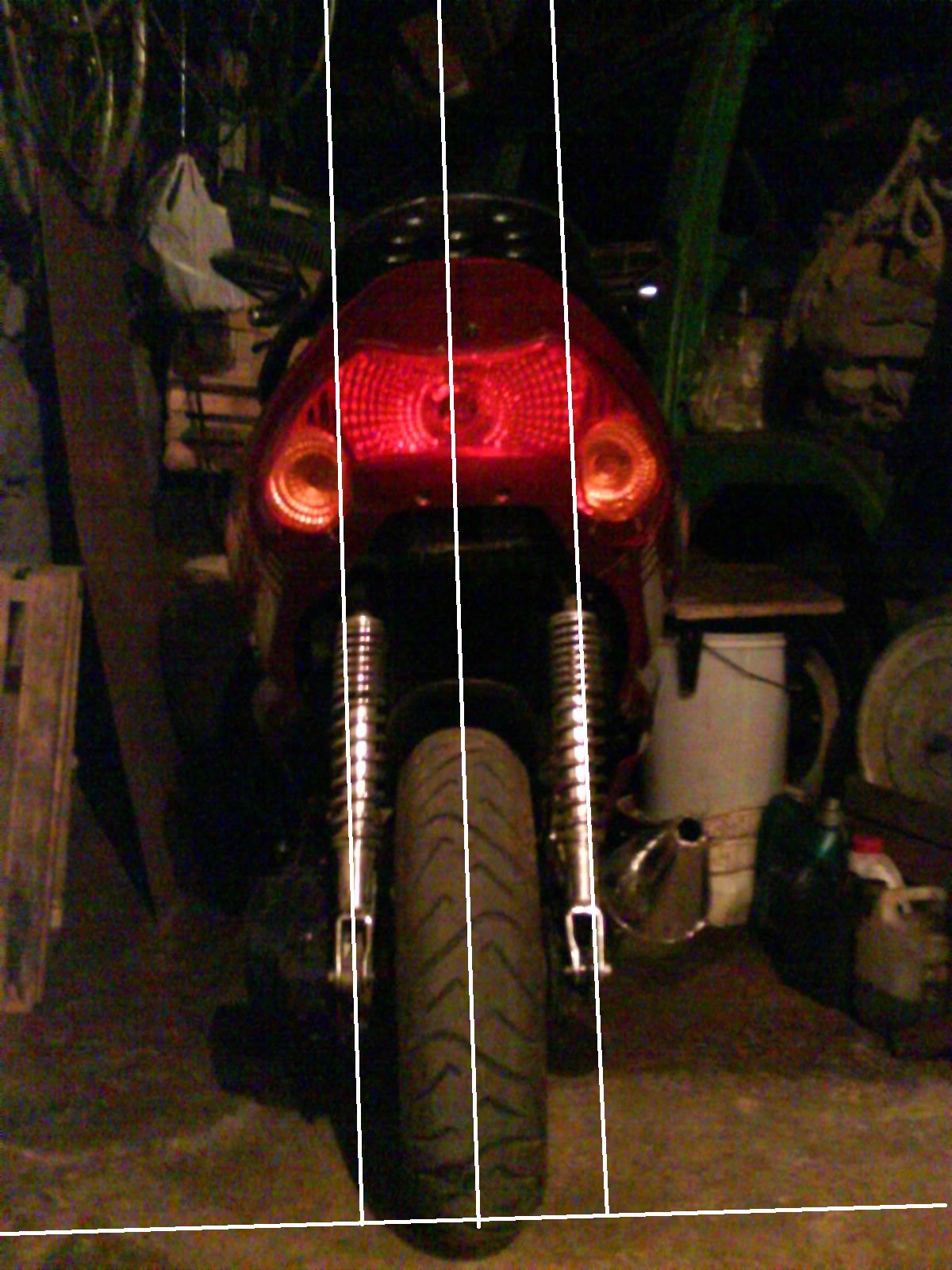

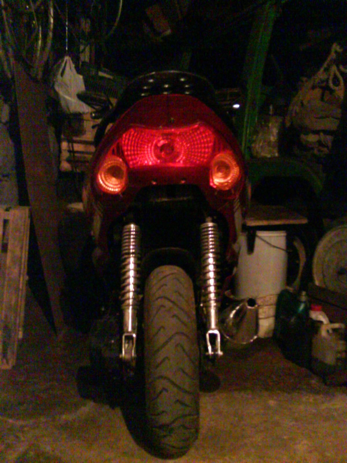

Кстати ребят может подскажите почему так случилось... короче если посмотреть на первую фотку без крыла то видно что задница скутера немного смещена направо, хорошо видно по амортизаторам задним, я для того что бы лучше было видно провел линии паралельные
Комментарий к файлу: Смещение жопы скутера
DSC00325_1.jpg [ 237.88 KiB | Просмотров: 5313 ]
скорее всего я думаю это из-за частого выезда со вторым не маленьким номером кило так под 90 (по идее полезная нагрузка на скут 150 кг. я ~60кг. и 2й номер ну допустим 90кг., что очень редко, итого 150кг.), либо это из-за того что левый аморт работает хреноватенько, по расжатым пружинам явно видно что слева более сжата пружина ежели справа... скажите что сделать, покупать другие аморты или с этими можно еще что похимичить? или вообще мож дело не в них?

Хм, интересненько!
Надо у себя посмотреть) Кстати, не замечаешь, что скутер тянет в какую-то одну сторону?

Неа, на ездовые характеристики и крены в поворотах вроде не влияет, да и вроде теперь часто по 70-90км.час гоняю на максималке) (как вчера с парнем катались по городу - нормально, а за городом я его еле догонял на макималке газ в топку, просто он на СиБиЭр400 99`гв, а я на дрынчике))) но вот крейсерскую бы повыше с меньшими оборотами, а то двиган жужжит как сумашедший, всё боюсь по долгу на полном газу ехать, сбавляю до 60-70... Вот мож щас премию дадут и куплю наконец то себе другую резину) Кстати прошло всего 2 с небольшим месяца и мне у дрындули тяги не хватает, но всеравну тащусь от неё, особенно в городе в плотном потоке когда идешь) все стоят а ты потихоньку проскальзываешь среди машин)
ааа кстати сейчас понял вопрос))) тянет да, если руль отпускаю то тянет вроде влево постоянно)
