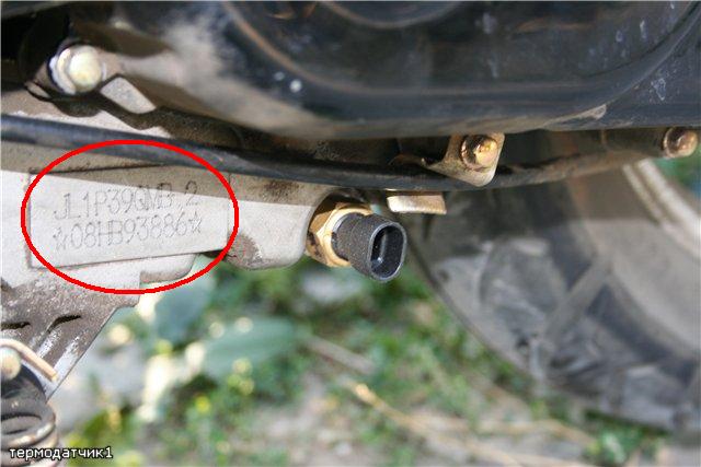

Как правило вот здесь пищется номер и тип мотора, у сливной пробки
a8c052f0a380.jpg [ 41.64 KiB | Просмотров: 6012 ]

Это датчик температуры масла, бывший датчик температуры охлаждающей жидкости от инжекторных жигулей.viewtopic.php?f=19&t=11635

Как правило ремонтные картера идут без номера, как запчасть.
Ещё в советские времена покупал себе картер на восходовский мотор, никаких номеров небыло.
