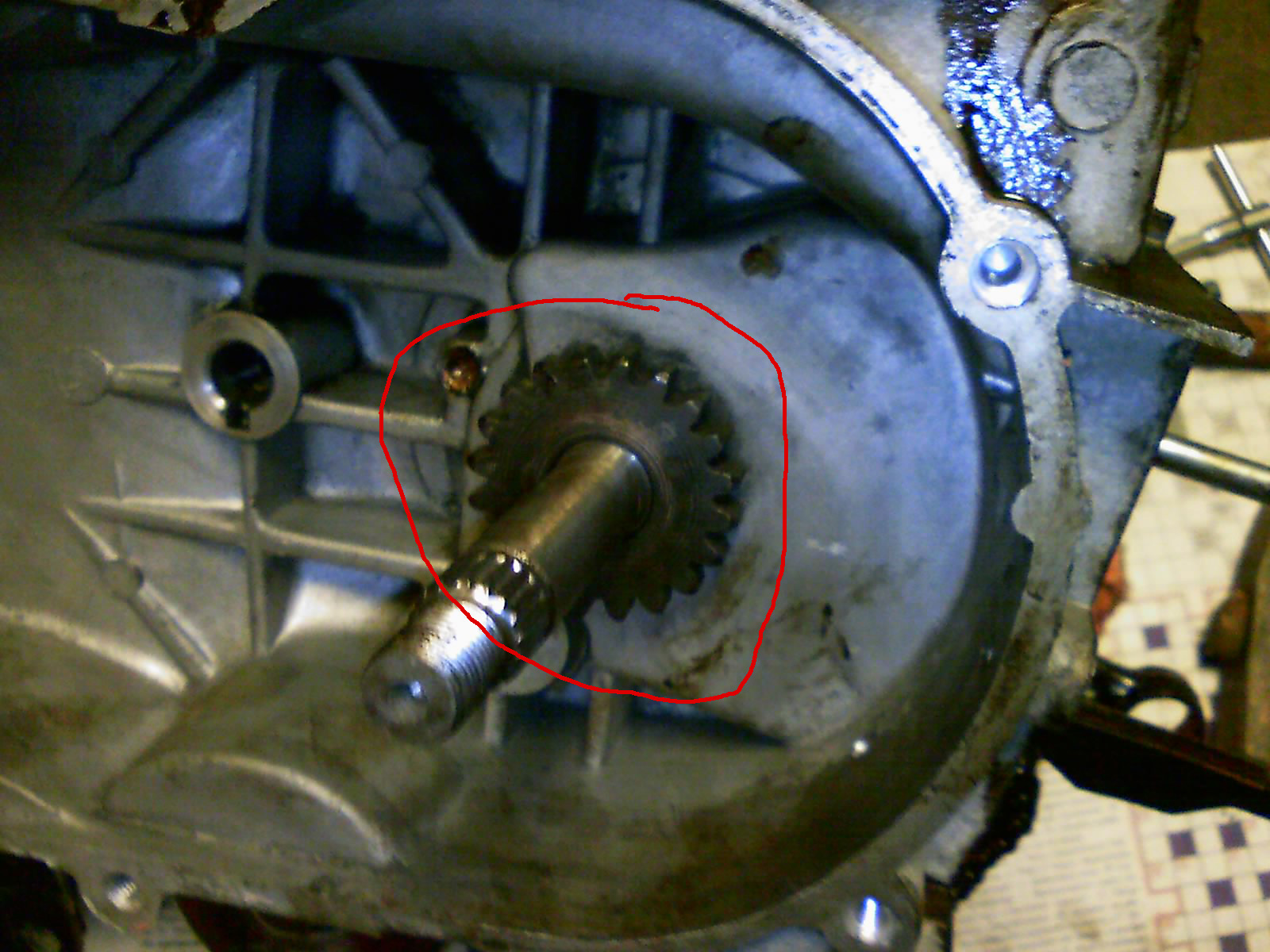

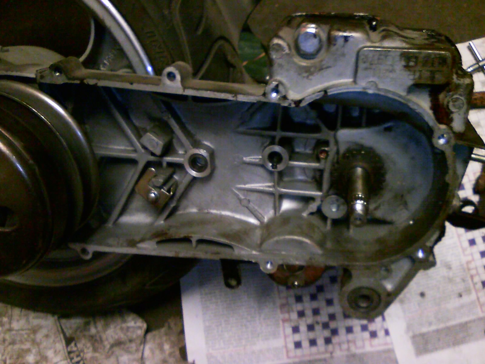

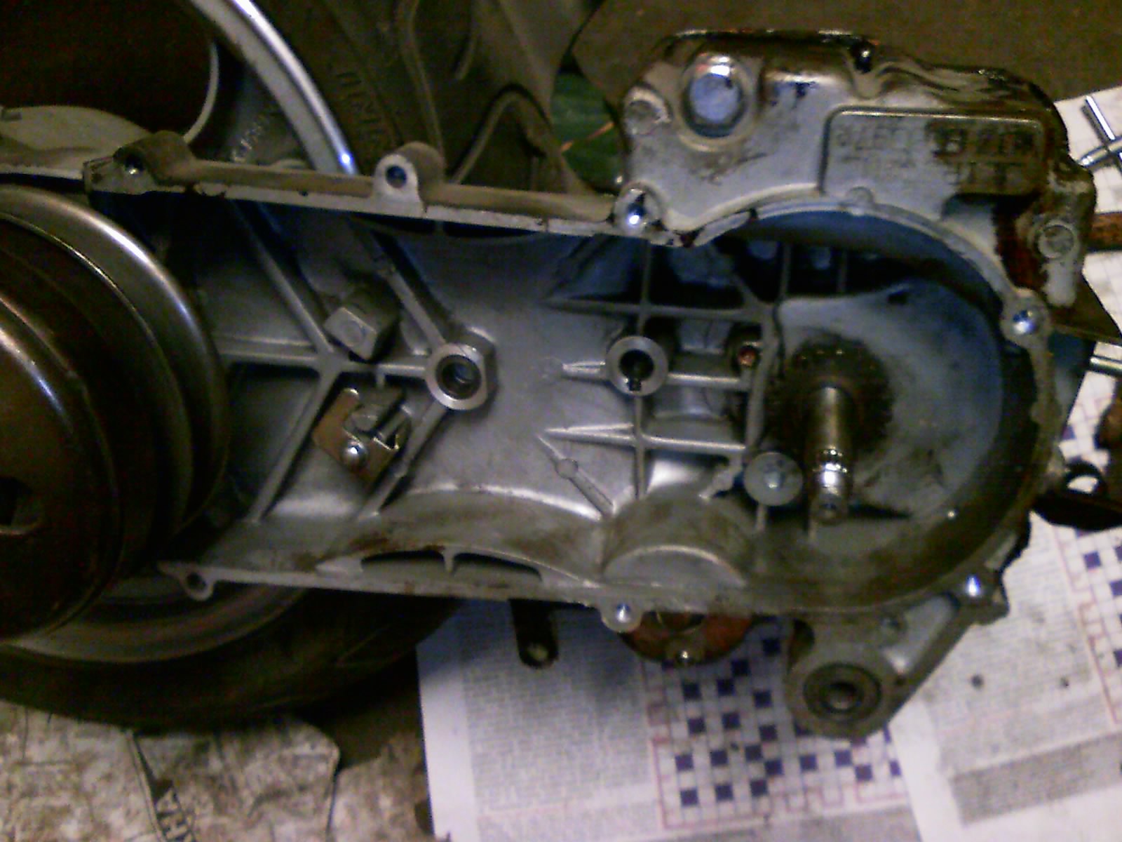

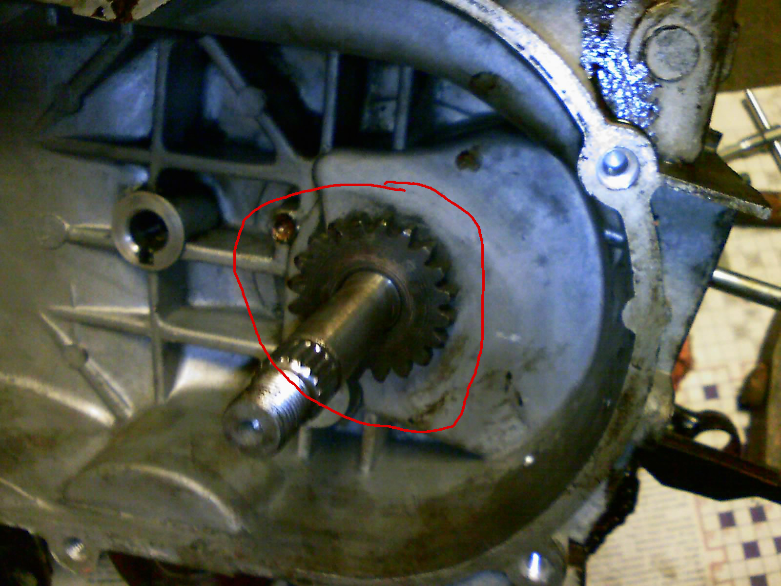

Пришли запчасти, продолжил ремонт, но снова уперся, не могу вынуть коленвал, ему не дает шестеренка, фото ниже.
Подскажите, как ее снять, спец инструмент какой-нить нужен?
Пытался постучать молотком по колену, но результата нет, хотя сильно стучать не стал.
Вот фотка:

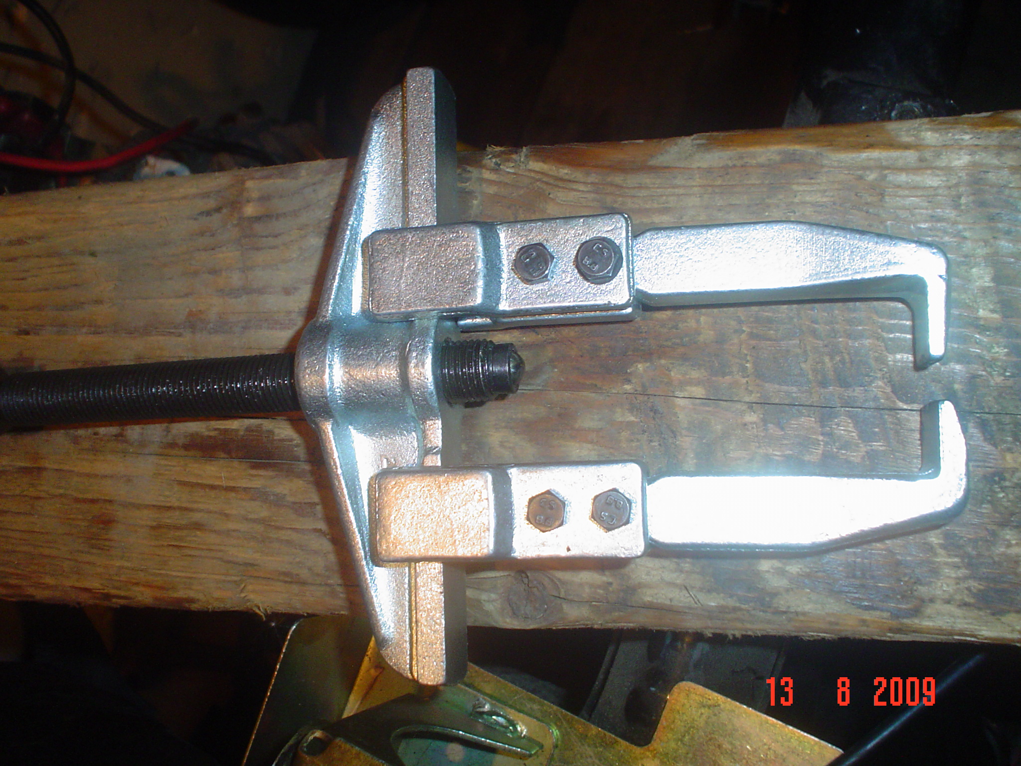

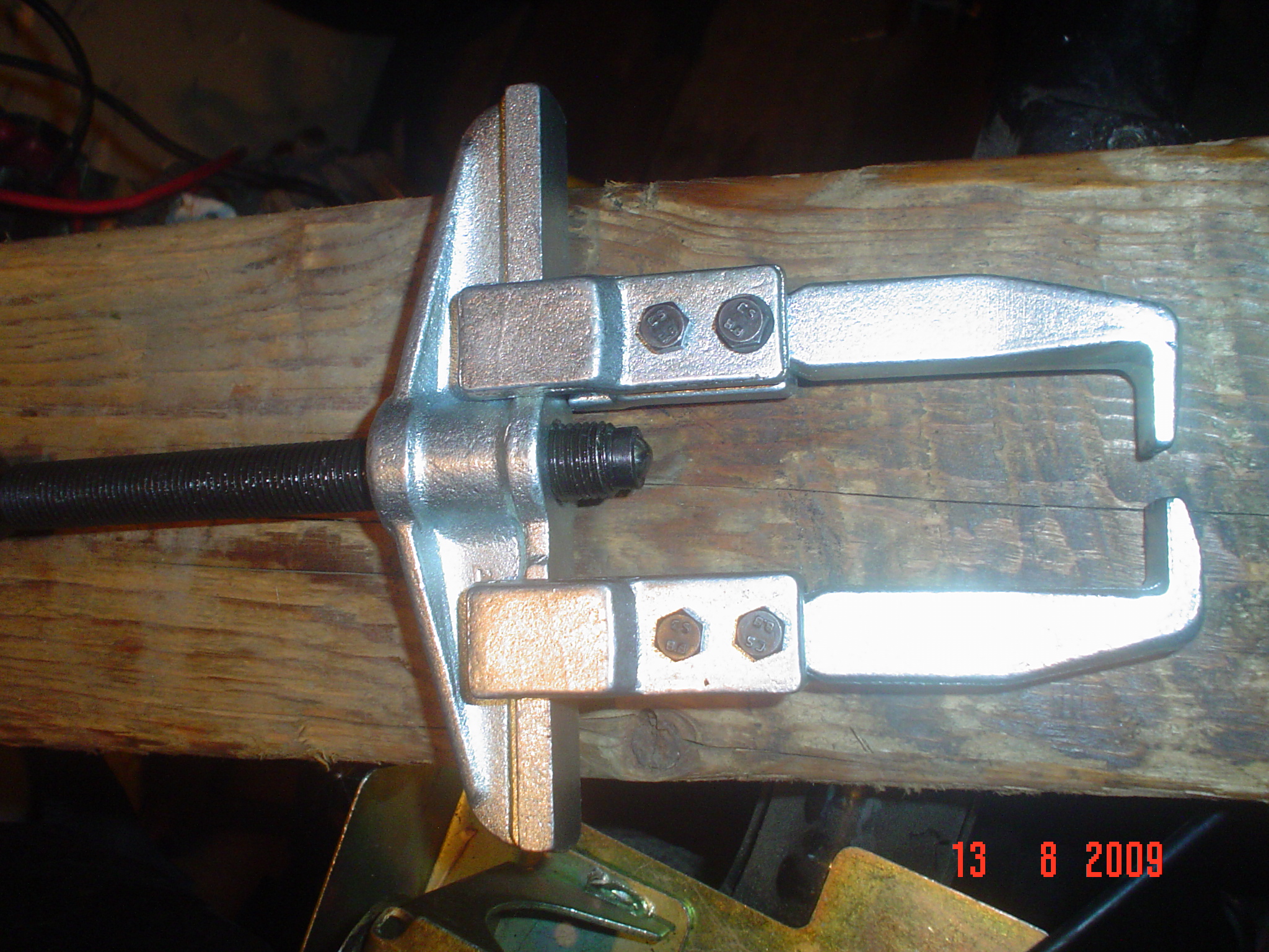

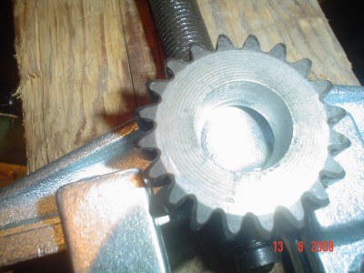

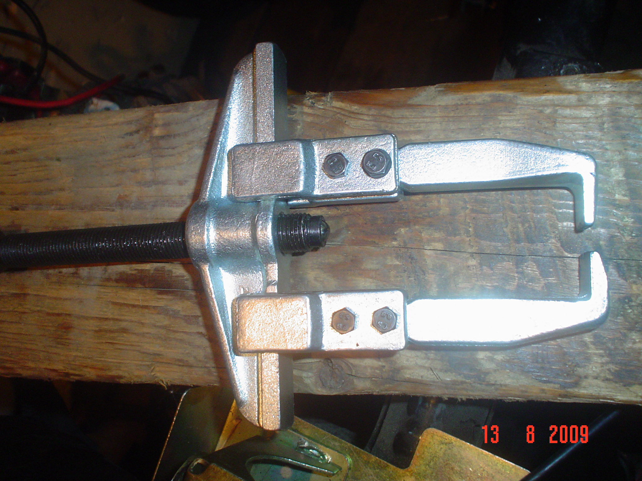

я её снимал двухлапым съёмником,только надо чтобы губки были тонкие и подлезли под шестерню,да и сам съёмник из крепкого металла,т.е.не дешёвый,я купил за 780р.еще советую фото при разборке,потом легче собрать если что.
DSC02047.JPG [ 1.28 MiB | Просмотров: 12242 ]

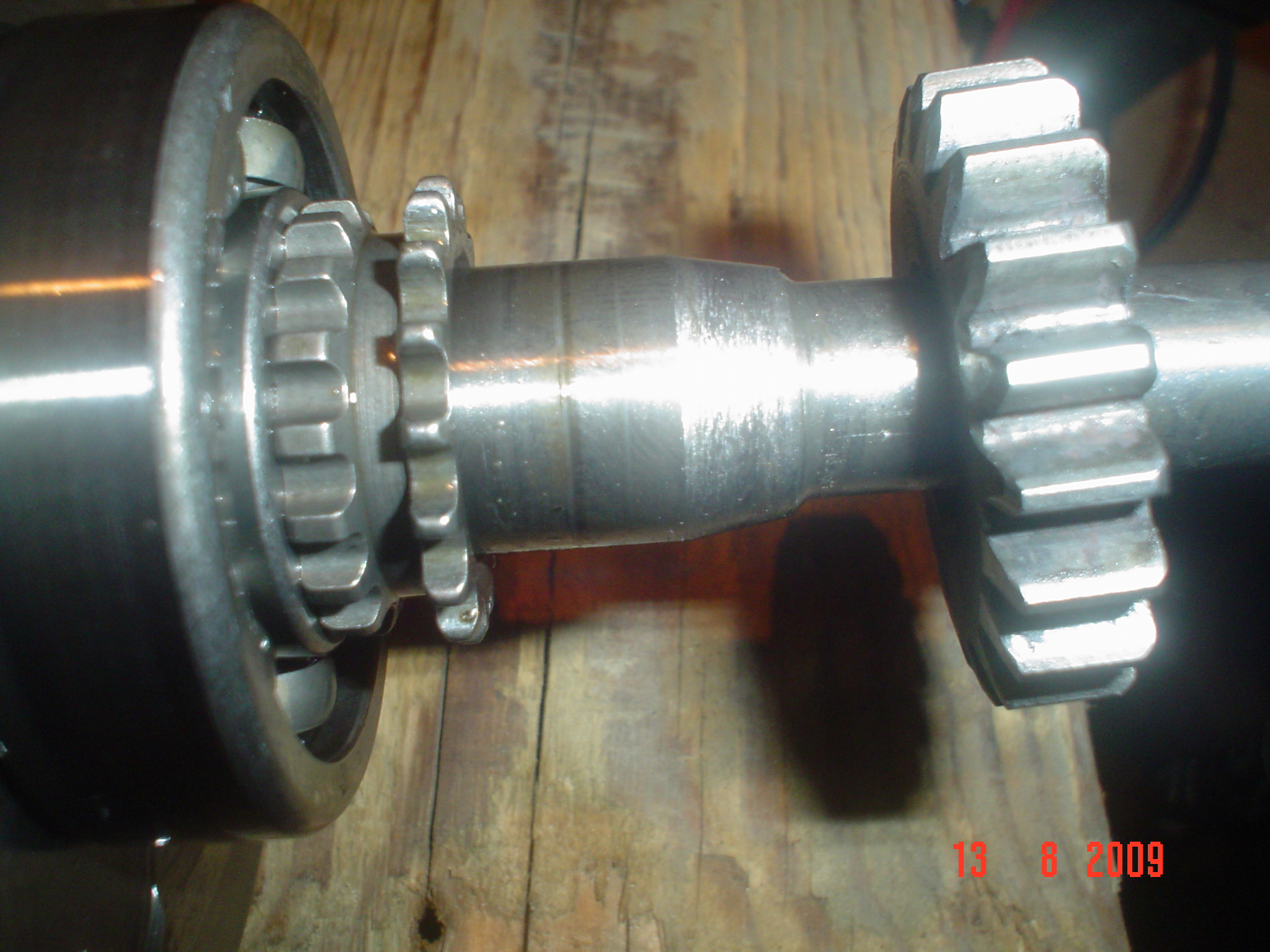

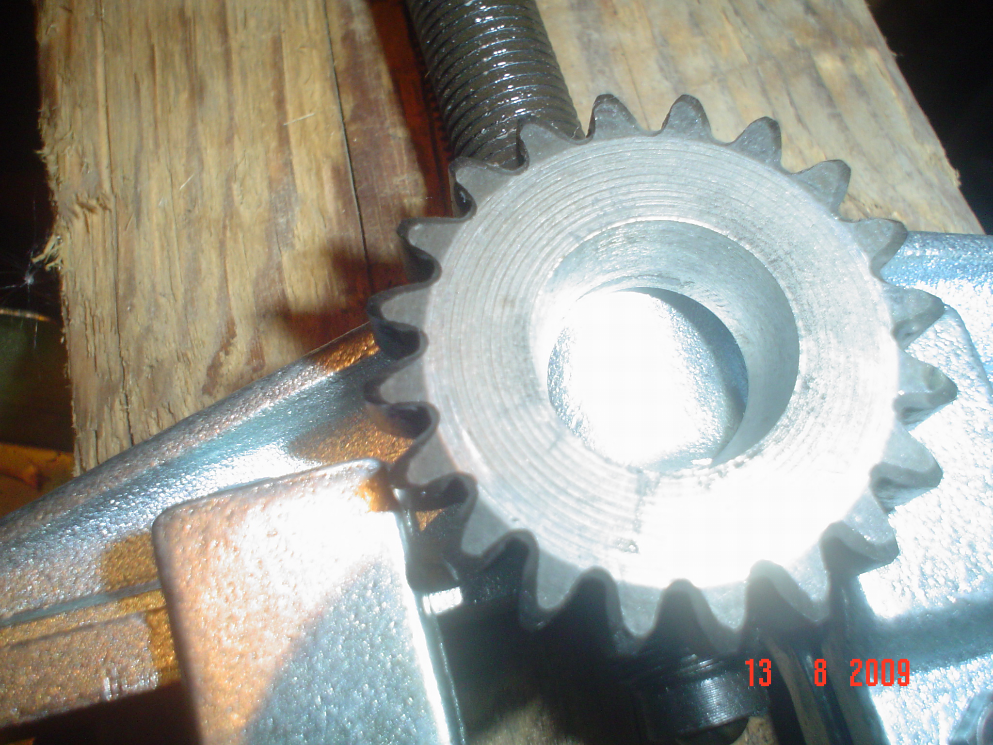

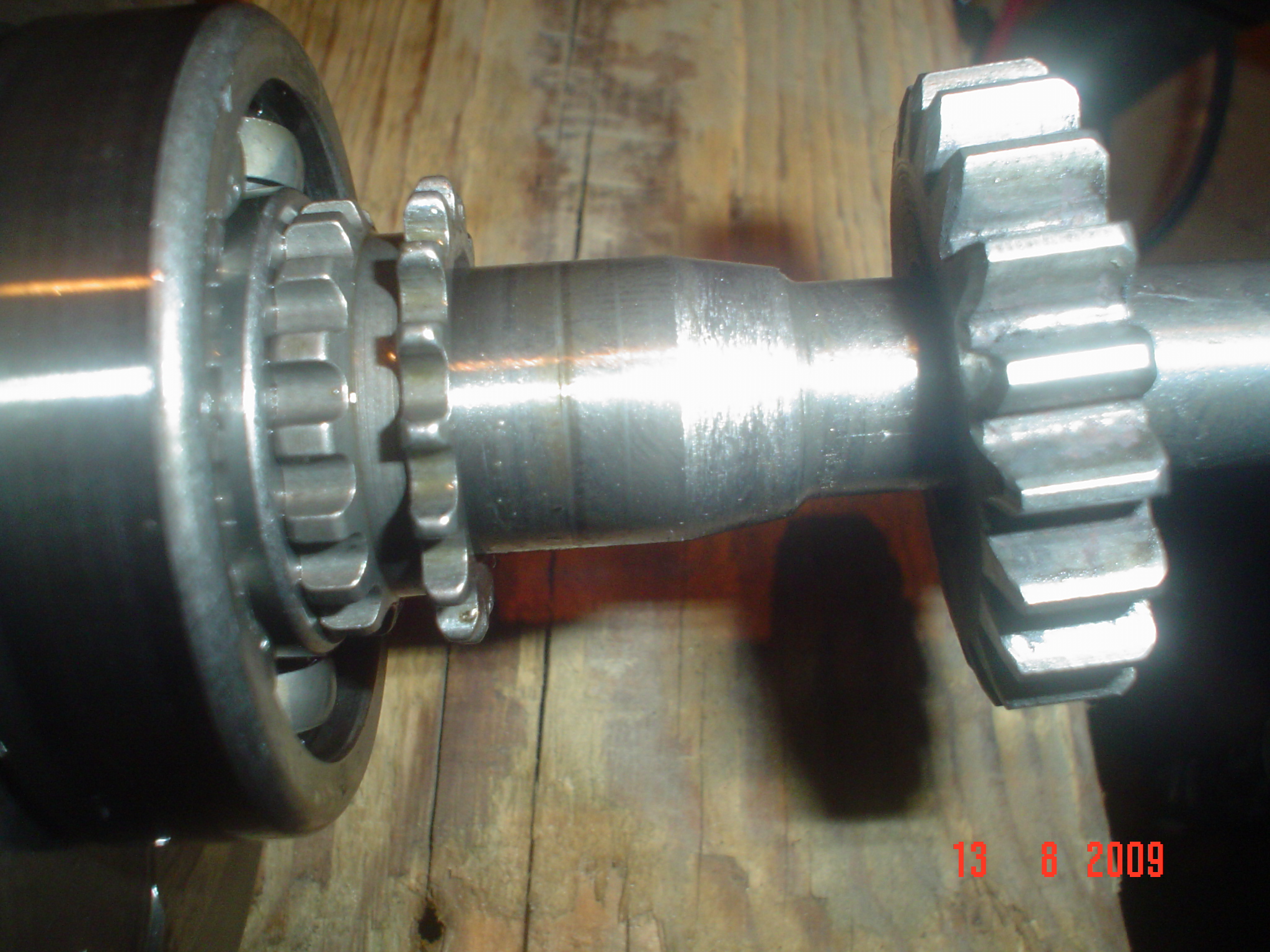

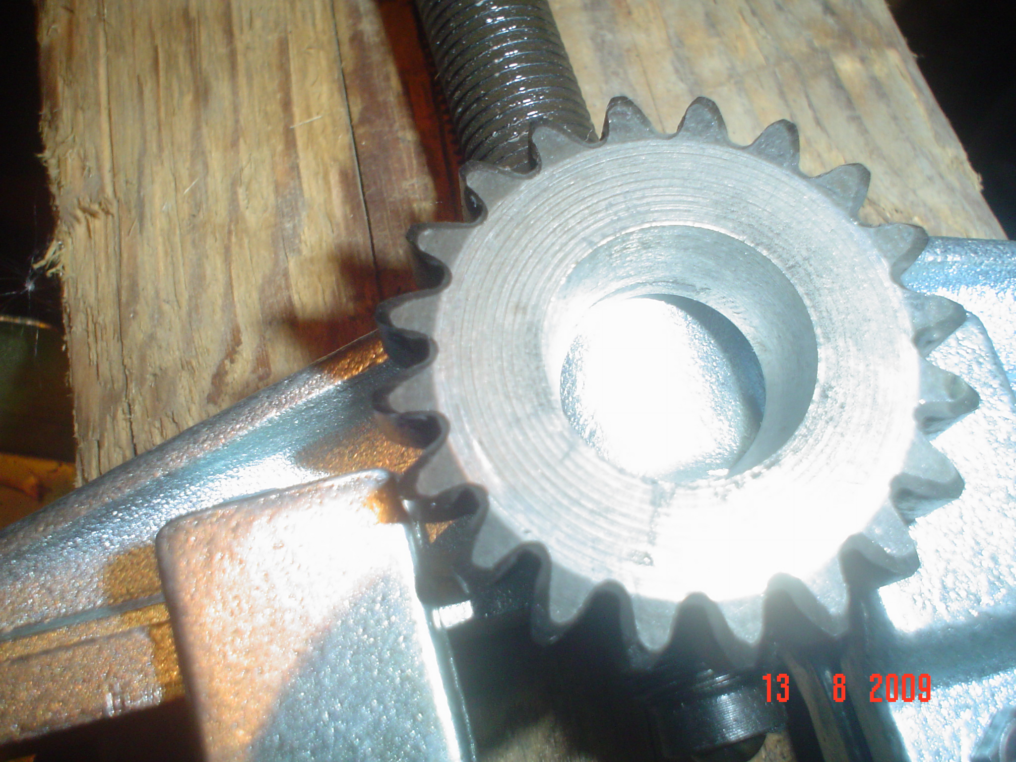

кстати сидит она оччень крепко и я думаю ни чем другим кроме какого то съёмника её не снять аккуратно,я даже думал что она посажена на какой то клей и хотел при сборке тоже смазать чем то ведь там нет ни шлицов ни шпонки,просто конус,когда затягивал то постукивал по ней и снова тянул,всё получилось о,кей,с лапки можно заводить хотя и не приходится,она же так и называется шестерня кикстартера.
DSC02051.JPG [ 1.25 MiB | Просмотров: 12225 ]
Комментарий к файлу: вот она
DSC02048.JPG [ 1.3 MiB | Просмотров: 12225 ]
