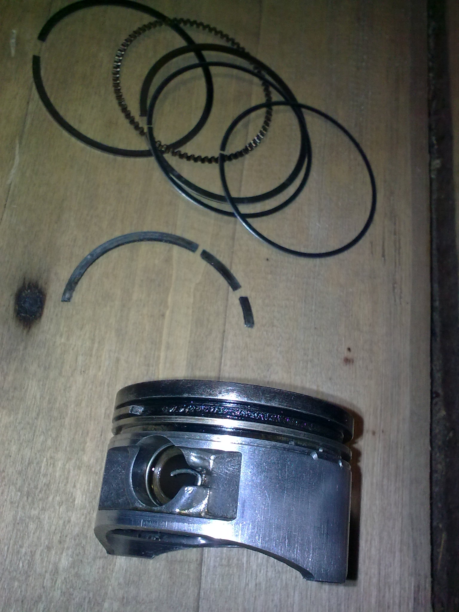

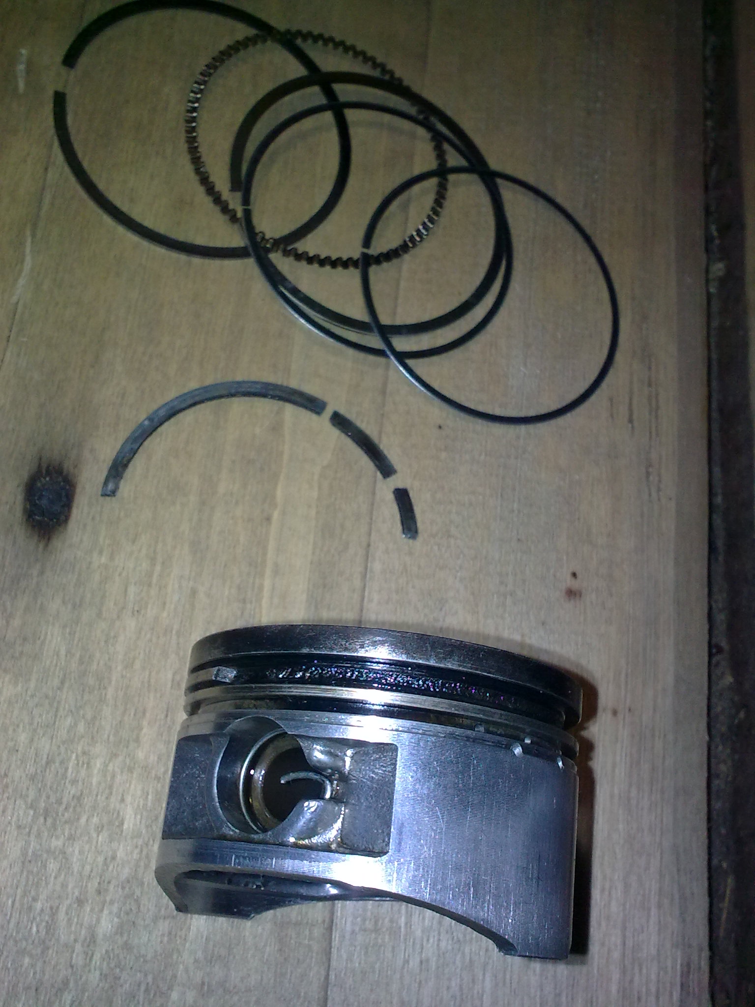

Да прихваты не грозят, но вот это вполне:

Помоему это уже часть поршня,между верхним и нижним компресионными кольцами.

Все правильно, на фото часть поршня. Всем кому показывал ответ один - перегрев.
Согласен мой железный конь не для 157 движка (большой вес), изначально желтолицые братья ставили на такие 250 сс с водянкой, была идея воткнуть такое сердце, но чё-то не нашел таких да и с запчастями к ним глухо *DONT_KNOW* , потому и решил малость увеличить кубатурку до 170.
Вот о том и говорю стоит слегка нагрузить двиг и температура не заставит себя ждать, со всеми вытекающими проблемами.

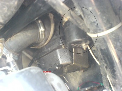

Здравствуйте.Вопрос к человеку который установил радиатор масляного охлаждения с запорожца.Какой вы ставили бензонасос?В магазине я нашёл два вида безонасосов один весь железный но там стоит клапан при малейшем повышении давления он отключается,другой наполовину из плстика и внутри у него рабочая пара как в маслонасосе две шестирёнки и предохранительного клапана нет,как мне сказали в магазине качает очень хорошо.Какой насос вы ставили?
 Заголовок сообщения: Re: Установка масляного охлаждения на воздушные 125/150
СообщениеДобавлено: 26 Jan 2010, 13:07
Отвечу за человека. Установлен насос подачи бензина из бака в отопитель, автомобиль - ЗАЗ. Насос электрический, вибрационного типа.
Спасибо.Скажите пожалуйста а этот насос не отключается при повышении давления на выходе?
СообщениеДобавлено: 26 Jan 2010, 21:31
Иванычь
Нет, давление создаваемое этим насосом ограничено мощностью пружины установленной в нём.

Иванычь
Просто в магазине за этот насос,что на фото,говорили что он отключается при малейшем повышении давления.У них ещё есть один насос только он на половину из пластика,в этом насосе нет предохранительного клапана и он качает очень хорошее давление там рабочая пара как маслонасосе(шестерёнки).Ворос в том выдержит ли этот насос температуру.
