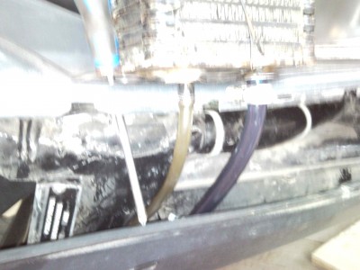

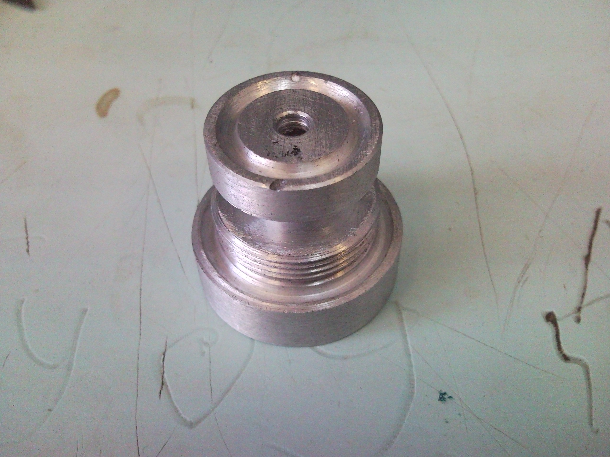

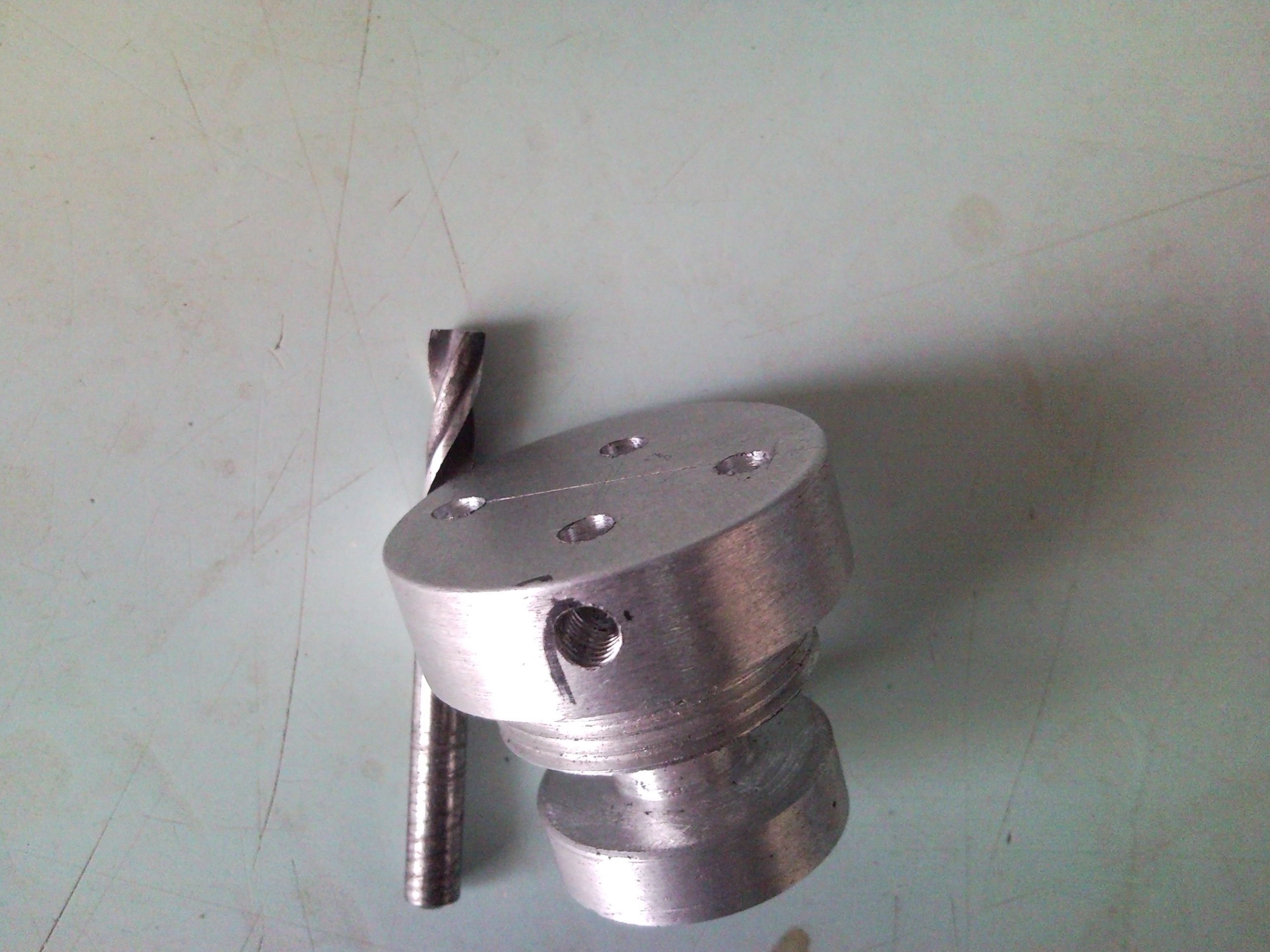

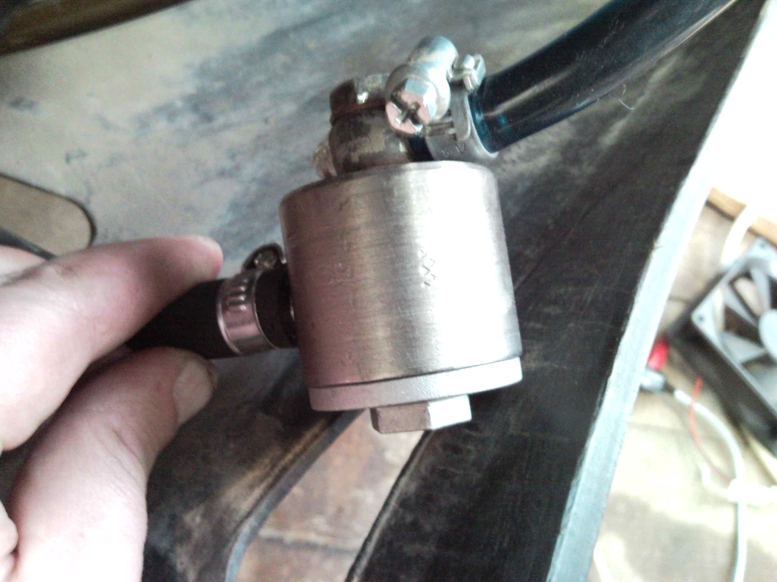

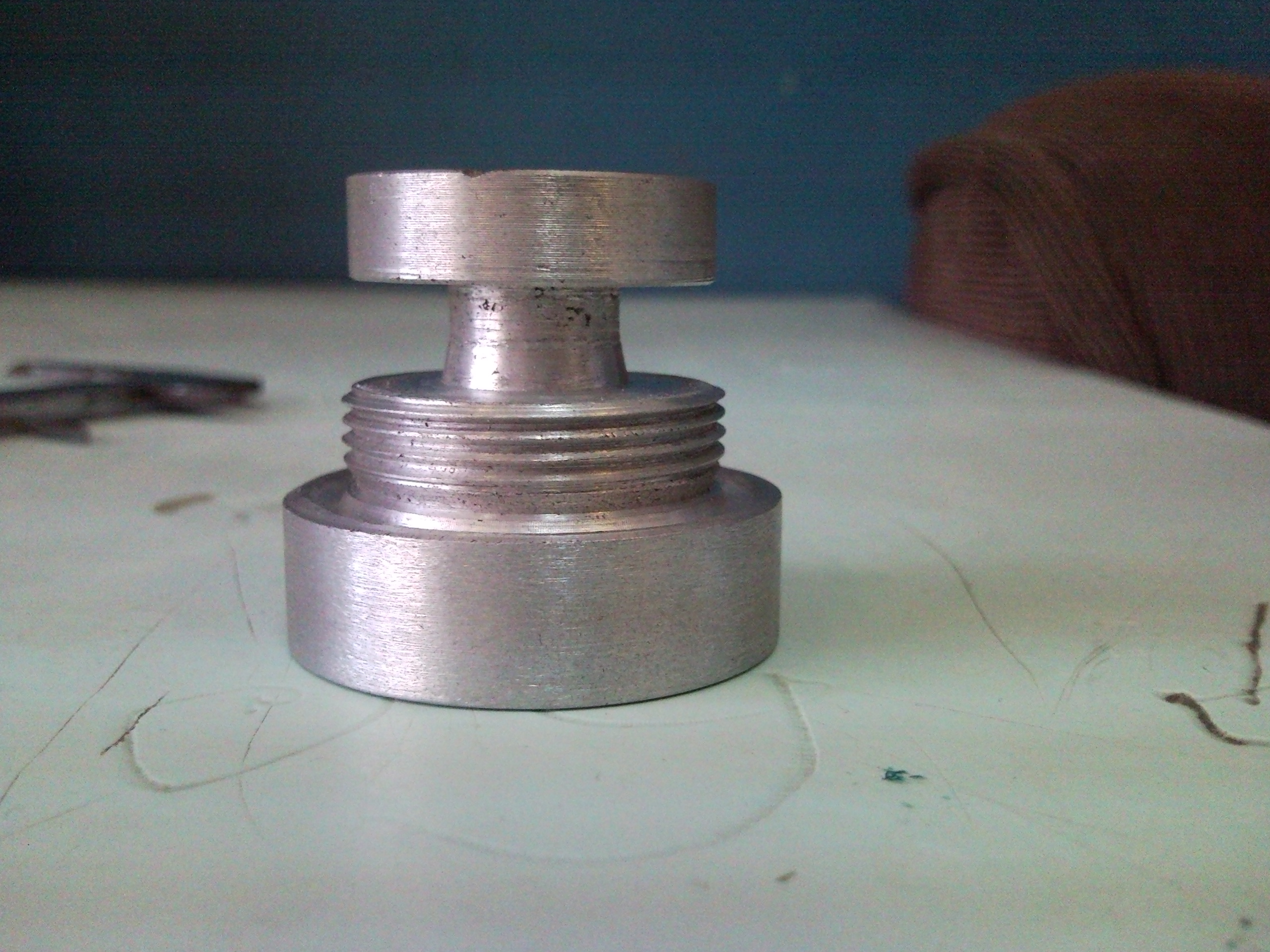

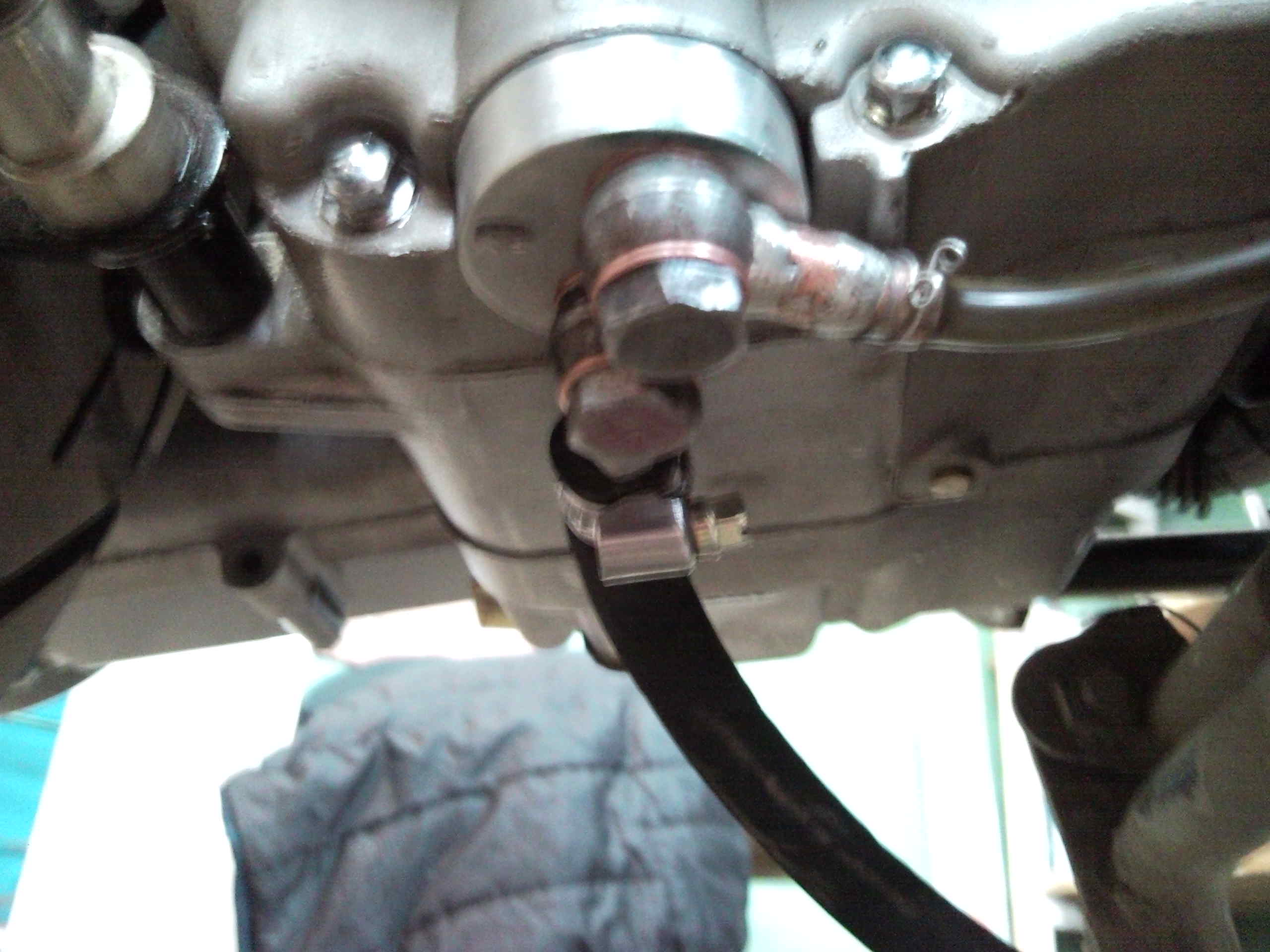

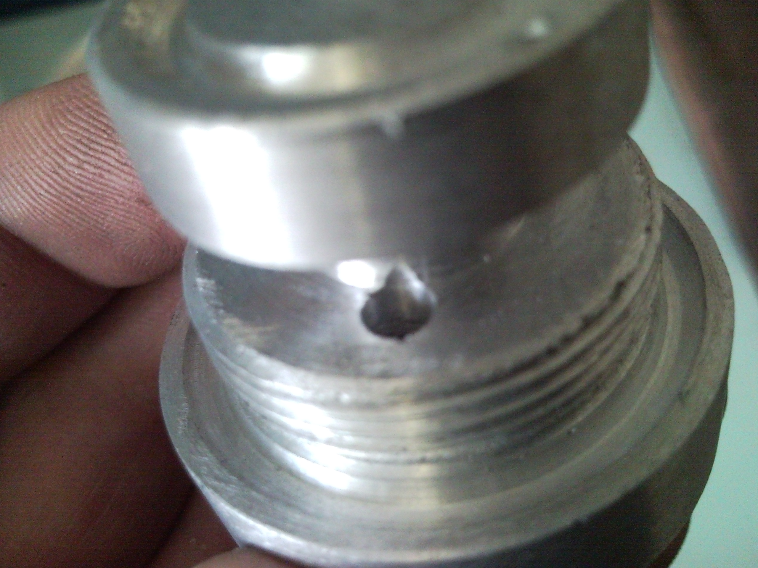

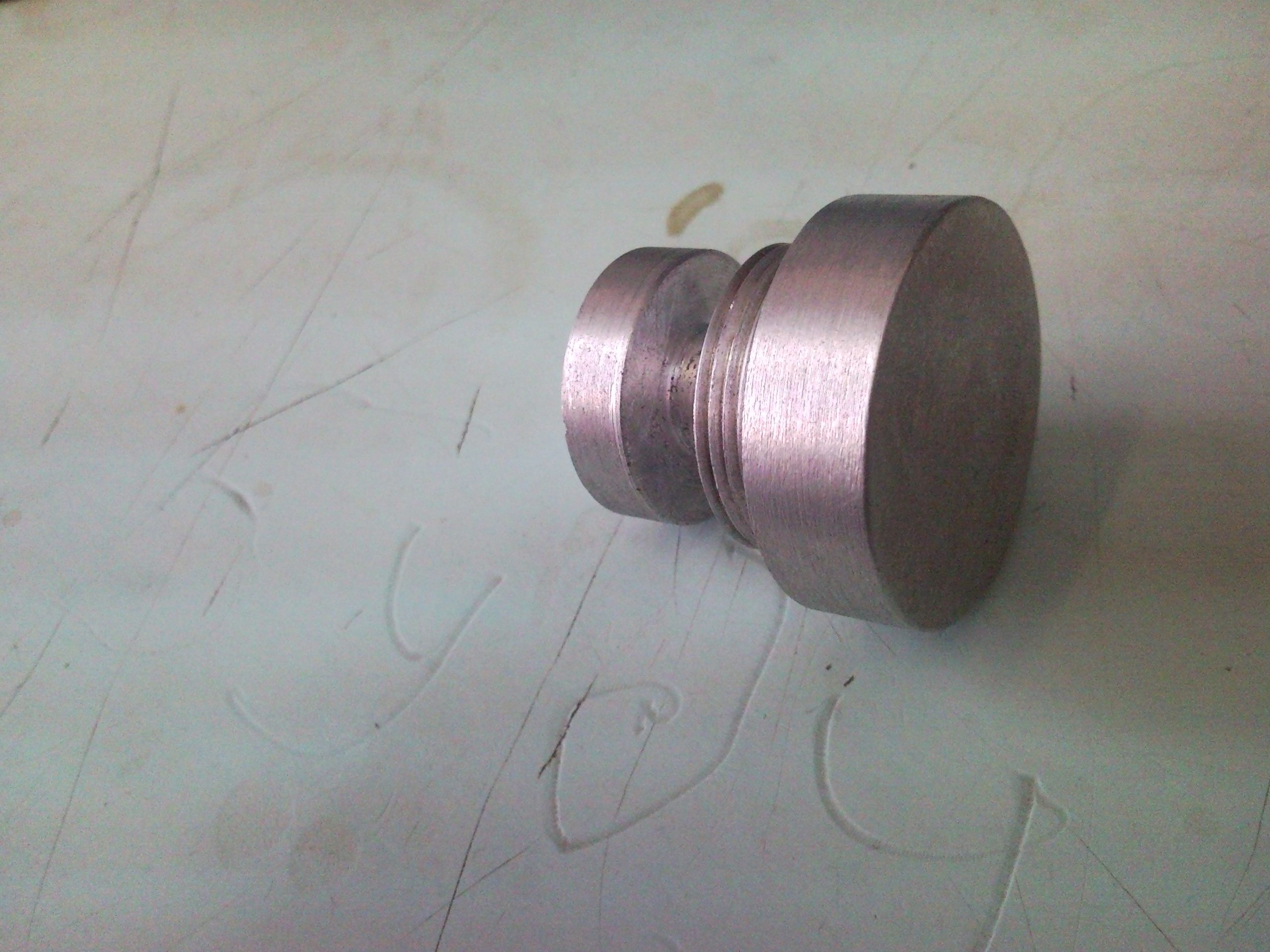

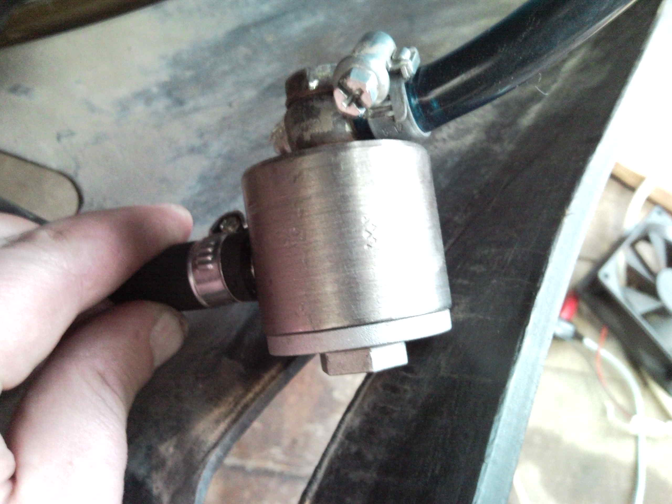

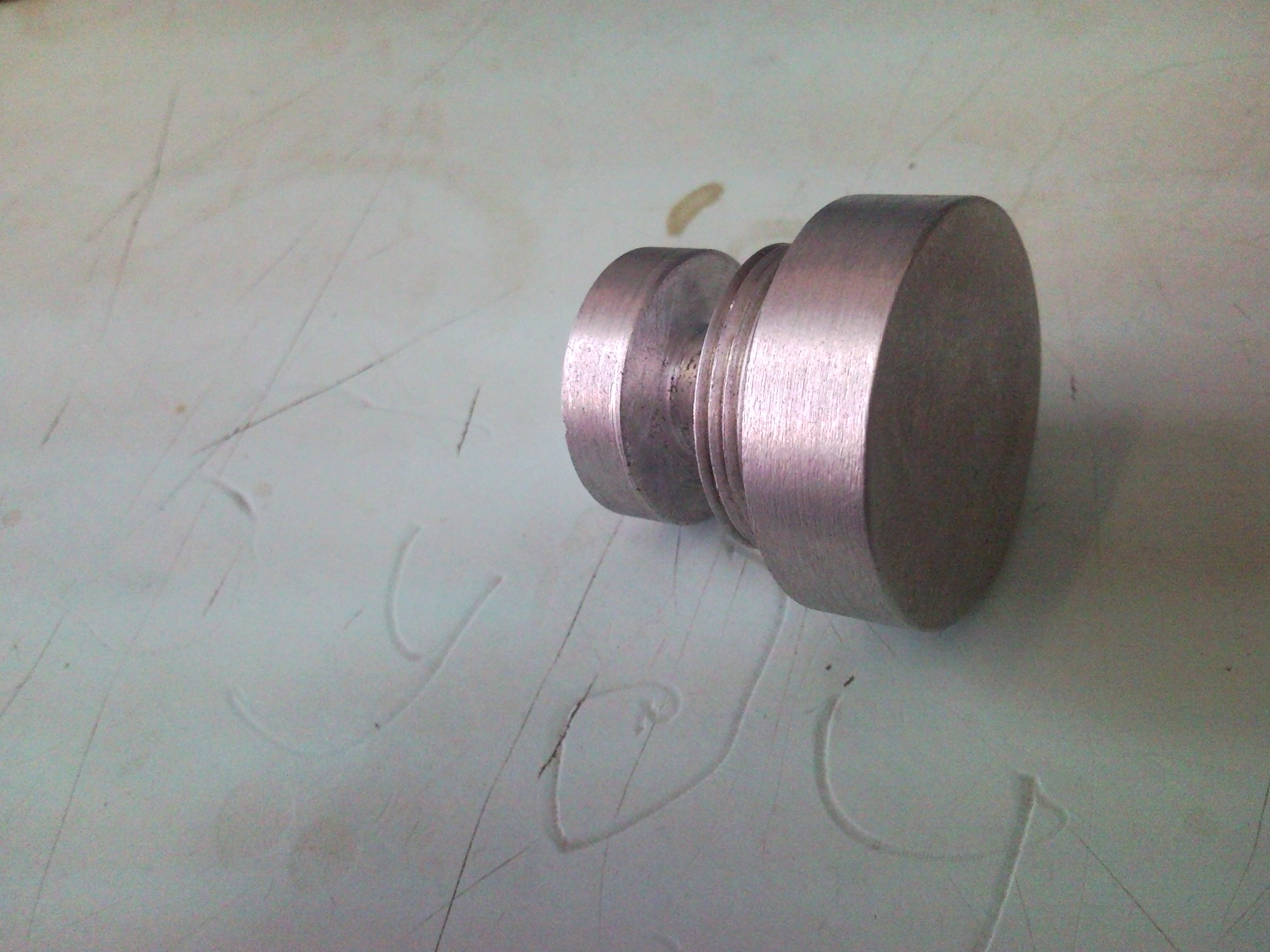

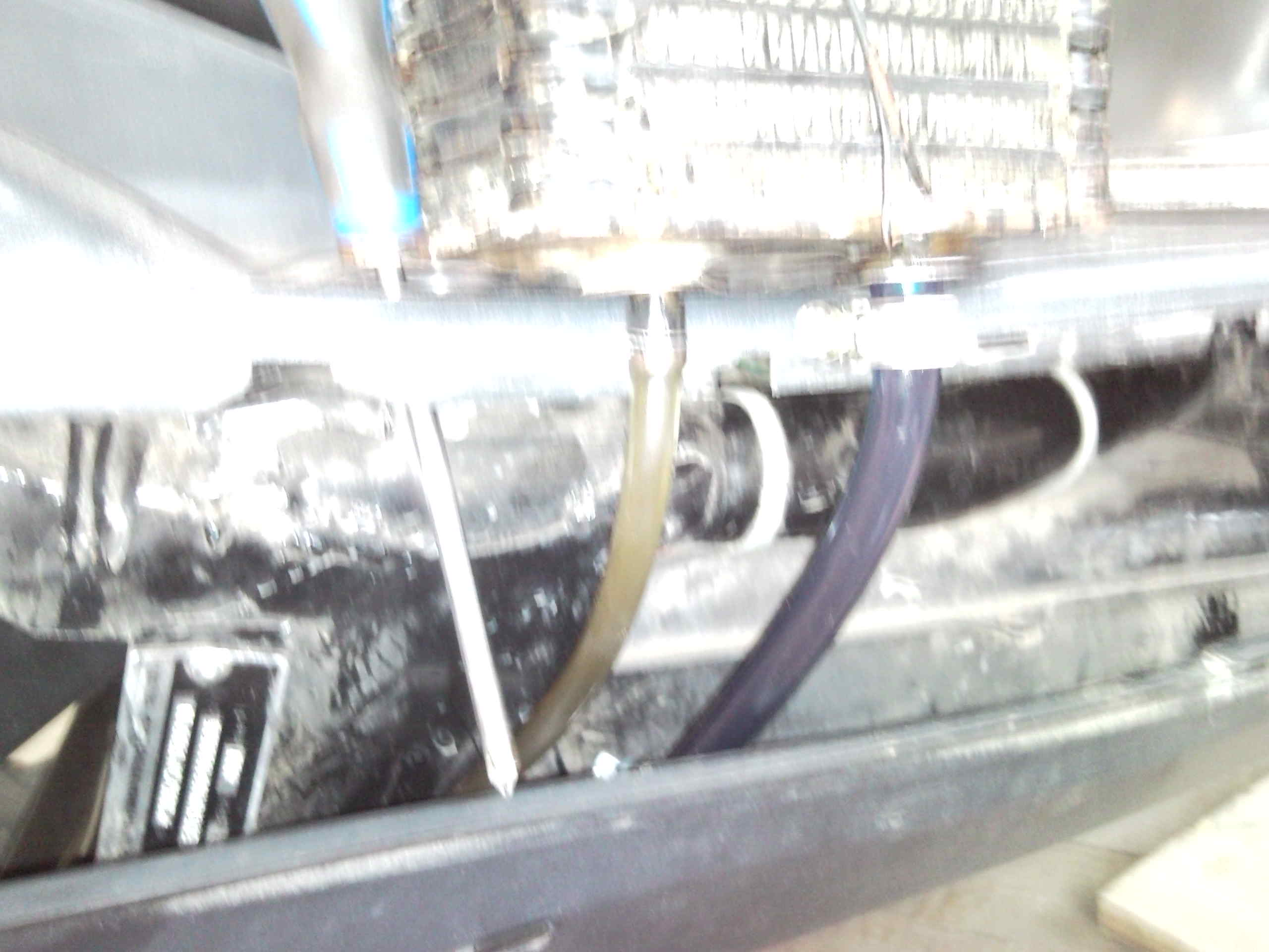

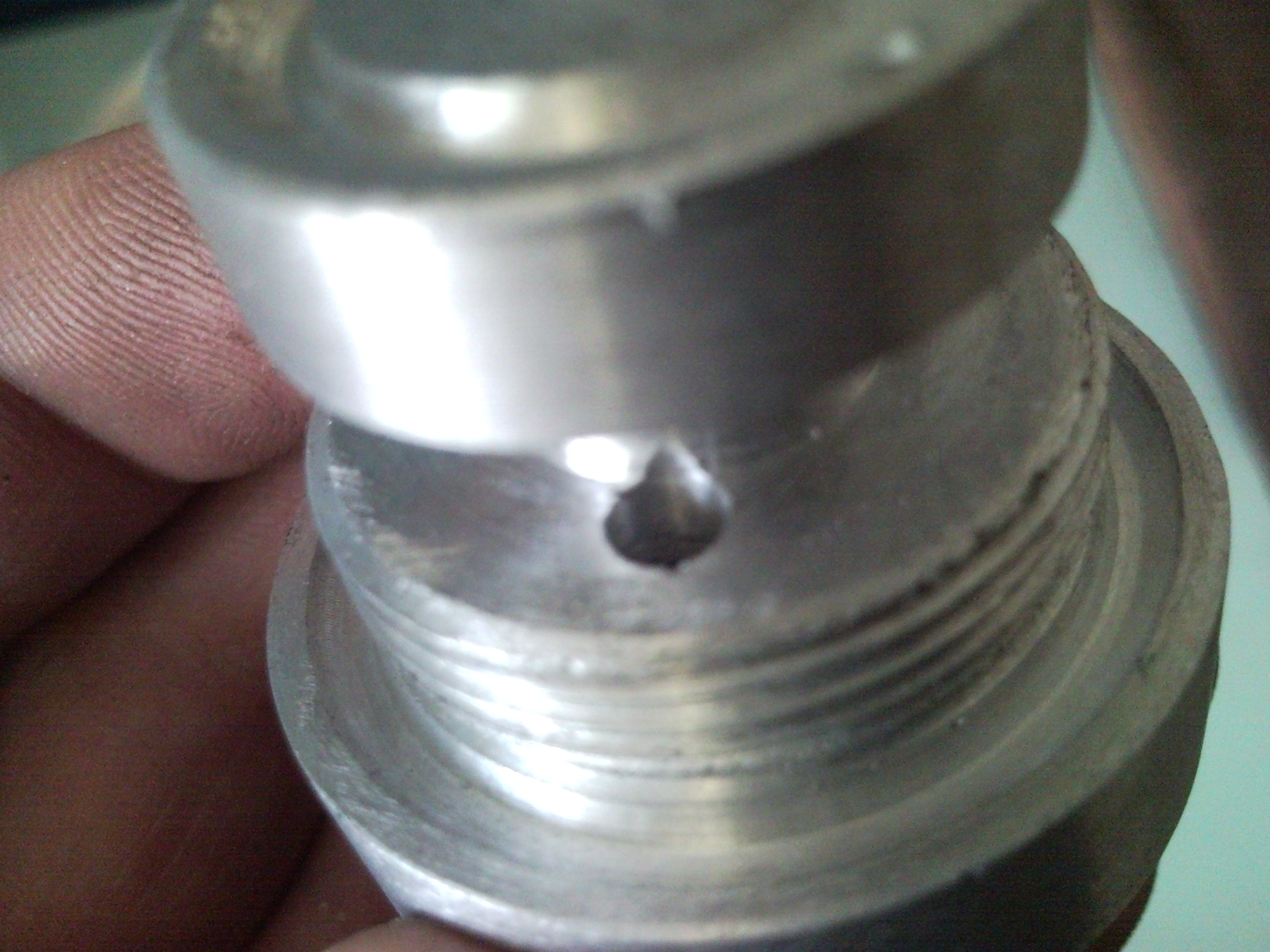

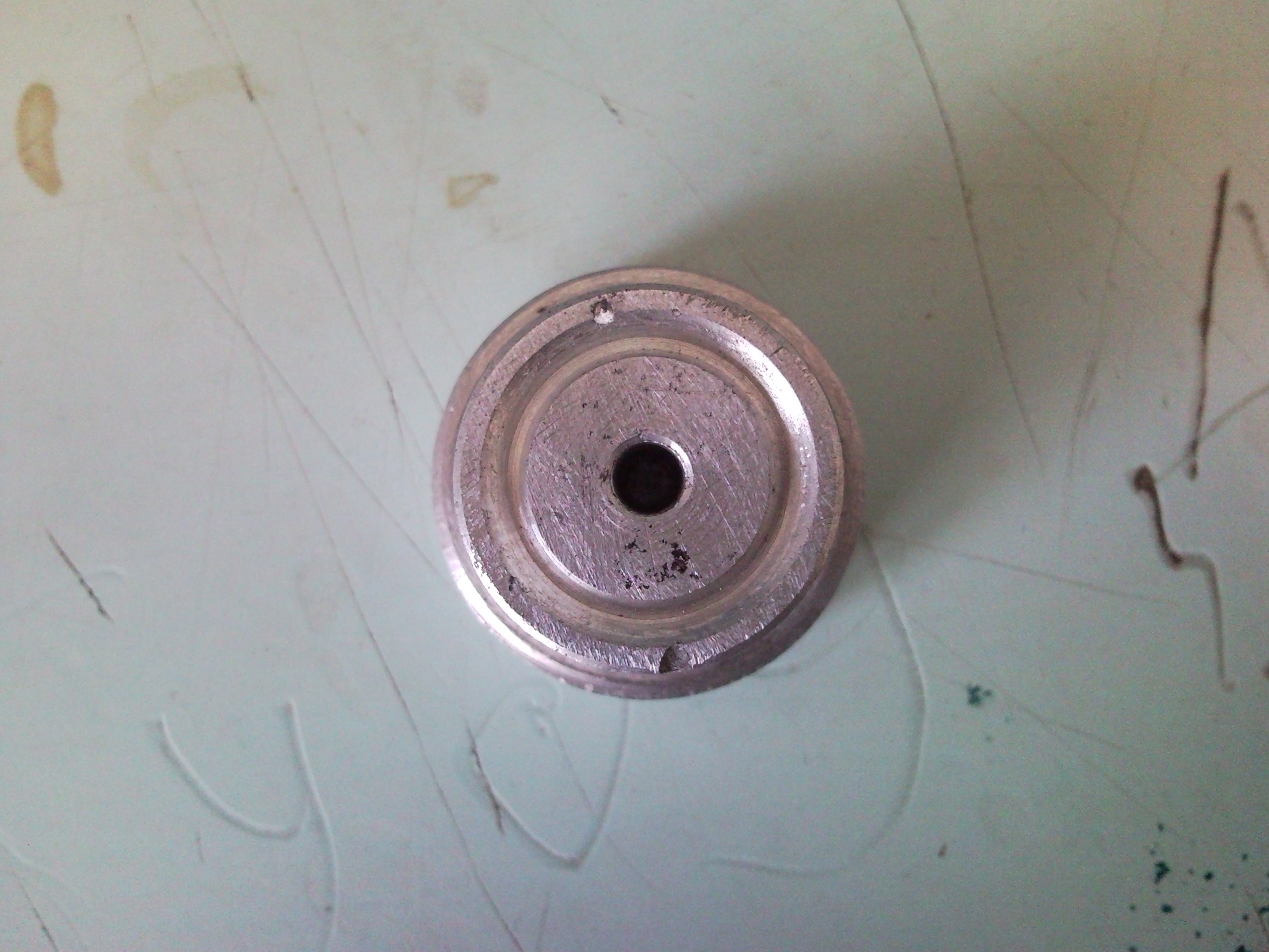

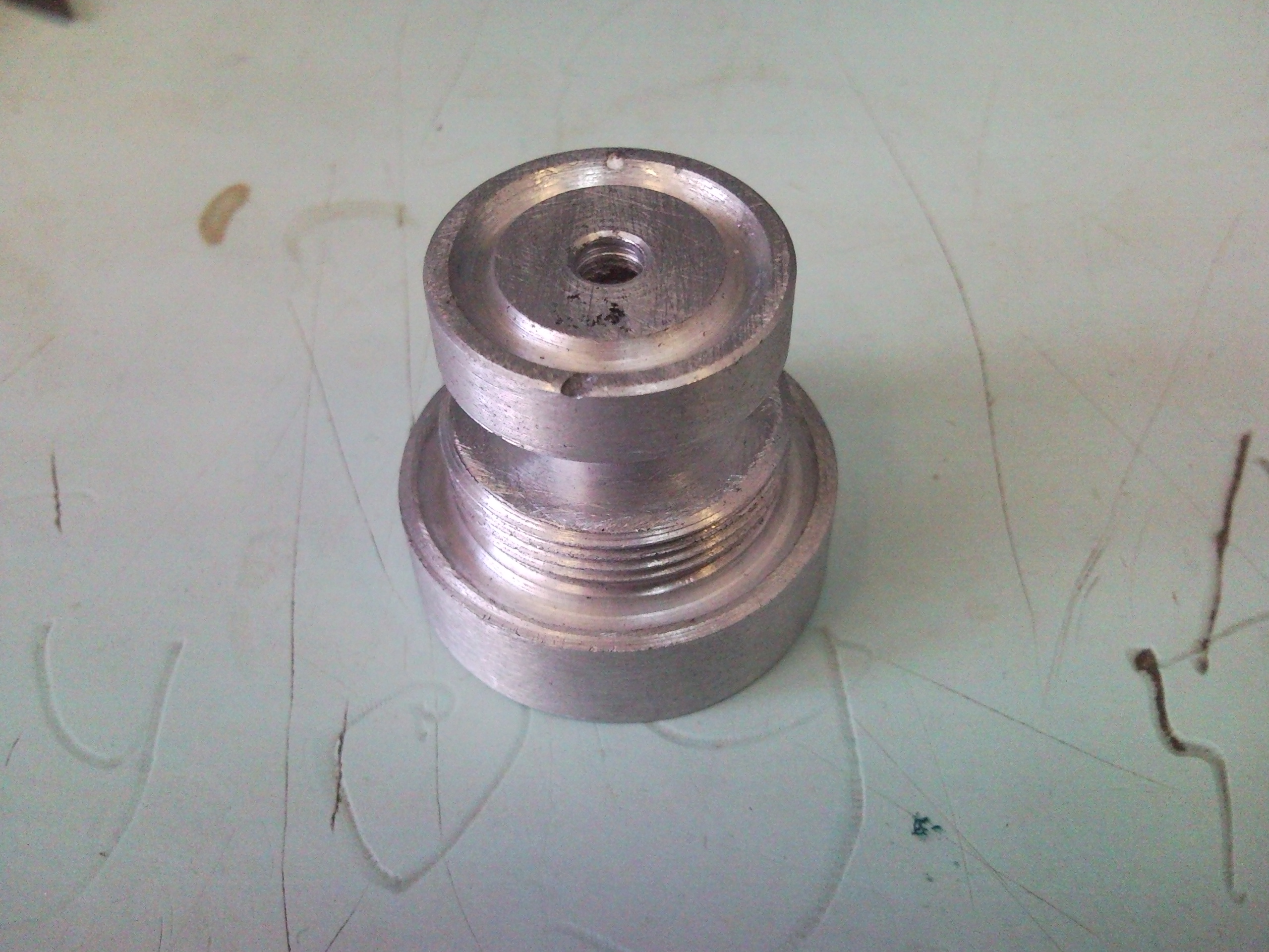

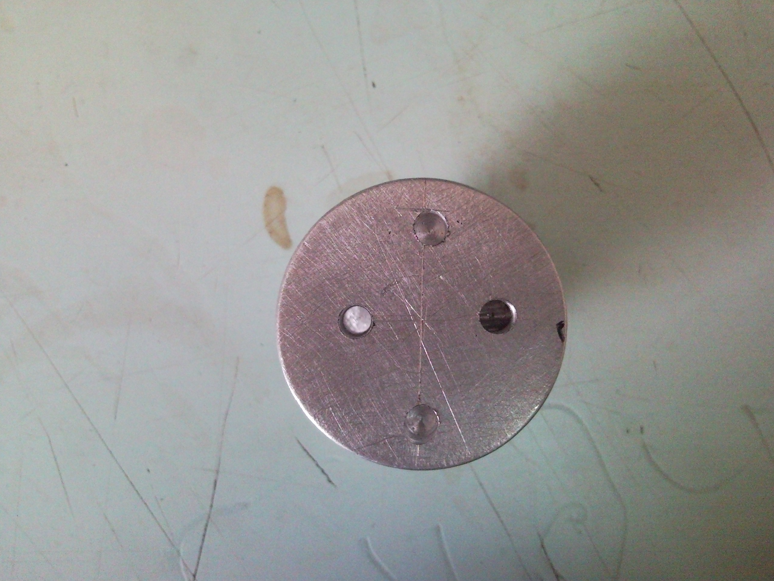

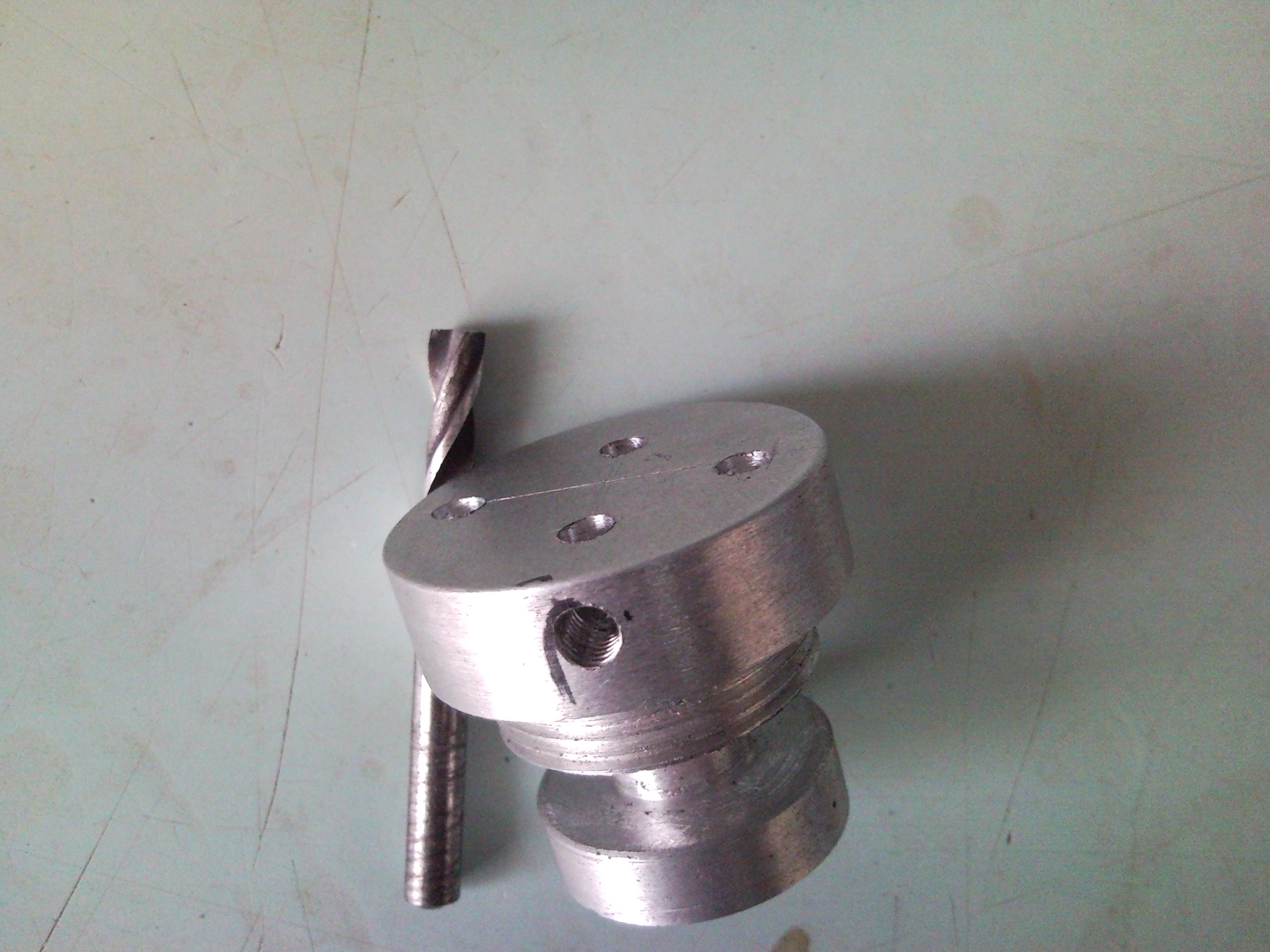

Сегодня наконец то испытал в работе масляный радиатор. Итак по порядку. Причиной установки стало чрезмерное нагревание масла после установки ЦПГ 180. Было куплено; - масло радиатор Б/У от ЗАЗ 968 (200р), 2 метра резино-тканевого шланга с диаметром внутренним 8мм (200р), 6 медных шайб диаметром 10мм, заказаны токарю корпус фильтра и новая пробка в двигатель (250р), штуцера и болты взяты от топливной системы КАМАЗа. За основу системы было взято буржуйское охлаждение, которое продается за 6-9т.р. и то не найдешь. Посмотревши на фотки с нета мой мозг пытал меня, "да как же оно работает". Оказалось все проще; масло из поддона поступает через боковое отверстие В верхнее центральное отверстие через сетку- маслофильтр, т.е. выкрутив пробку и вкрутив переходник можно забирать и отдавать масло через такой переходник . Верхнее отверстие- это маслоканал идущий к насосу, грубо говоря всасывающая линия. Таким образом получается система поддон- шланг- радиатор-шланг- маслофильтр-шланг-маслонасос . Переходник можно изготовить в небольшой мастерской, токарь точит, а остальное нужно сделать самому, а именно просверлить маслоканалы, нарезать резьбы М10Х1,25, просверлить 2 глухих отверстия на торце для того чтобы можно было затянуть (делал под ключ от болгарки). Весь тракт получился с пропускным диаметром 6мм, т.е в пробке все отверстия каналов =6мм, в штуцерах тоже самое. Переходник выточен из алюминиевого сплава, корпус фильтра из стали. В корпус фильтра вставляется стоковый фильтр и закручивается пробкой. К штуцерам были припаяны медные трубки внешним диаметром 8мм (припой тугоплавкий и с повышенной устойчивостью к деформации). При испытании два шланга были заменены на прозрачные, для того чтобы видеть что происходит и нет ли воздуха в системе, потом обязательно подлежат замене на РТ шлаг. Перед установкой все детали опрессовывались давлением 2,5 кг/см. С радиатором пришлось повозиться почти неделю по причине его сильной засранности, на его промывку ушло 1 литр бензина, на откисание 2 литра растворителя и почти неделя, по этой же причине маслофильтр поставил после радиатора. Итак устанавливаем: переходник поставить проще всего, чтобы не сливать масло с движка скутер сильно наклонял на бок и опирал на стулья через старые ватники на бок. Заполняем радиатор маслом и оставляем его лежать на полу. Штуцера прикручены к переходнику, на всасывающую линию уже также подключен фильтр. Теперь самое зае....тое, ставим скутер на подножку и ждем пока масло из поддона заполнит подающий шланг и тут же его затыкаем. Из второго шланга от маслонасоса не пойдет масло, а заполнит его маслом надо обязательно. Нужно налить грамм 100 масла в небольшую плоскую емкость и опустить туда конец шланга от маслофильтра. После этого выкрутить свечу (чтобы легче было крутить) и базлаем кикком пока всё масло уйдет в систему но не допускать попадания воздуха. Лучше делать вдвоем, один пихает кикстартер, другой держит шланг, я ставил всё один в гордом одиночестве. Теперь это шланг вставляем в штуцер радиатора и затягиваем хомут. Берем шланг который болтается с заглушкой, быстренько вытаскиваем заглушку и вставляем на штуцер радиатора затягиваем. Система готова к работе. Небольшое кол-во воздуха всё равно попадет в систему, что бы обезопасить двигатель от такой ситуации можно подрыгать кикстартером. На самом деле масло прокачивается очень быстро и насос стоит очень даже не плохой. Главное что бы все соединения были герметичны. Всё прокачано заводим. Всё работает, радиатор дал падение температуры масла на 10 градусов. Без радиатора температура была 85гр, с радиатором 73-74гр, всё это за час работы на холостом ходу при температуре наружнего воздуха +22. На фотках и видео радиатор валяется на полу, место я ему нашел. Самое интересно то что даже если радиатор поднять выше уровня масла в картере - система не воздушится и масло не уходит из радиатора в поддон, никаких обратных клапанов я не ставил, я специально заглушил мотор и подвесил радиатор выше,это видно на видео , пришел через 1 час- масло никуда не ушло. Что можно сказать, результат есть, поставить сложновато у меня ушло на установку около35 минут. Сложность возникнет при замене масла, т.к. снова придется прокачивать систему, но тут кто как накатывает у меня сезон 4000 км и мне наверное будет не в лом даже часок попариться с заменой масла. Вот ссылки на видео, заранее извините видео не "фонтан" (грёбаный Witu) http://www.youtube.com/watch?v=Fz7rZ-WdW3k и http://www.youtube.com/watch?v=w8MOAaQJVew ниже выложу ещё фотки,а то больше 5 файлов не крепится. В общем есть чертёжики всего могу поделиться. И так как буду всё разбирать для установки на постоянное место, сделаю более качественные фотки всех узлов.
Комментарий к файлу: Переходник
3.jpg [ 1.3 MiB | Просмотров: 11396 ]
5.jpg [ 1.28 MiB | Просмотров: 11396 ]
7.jpg [ 1.24 MiB | Просмотров: 11396 ]
8.jpg [ 1.3 MiB | Просмотров: 11396 ]
Комментарий к файлу: Корпус фильтра
13.jpg [ 232.14 KiB | Просмотров: 11396 ]

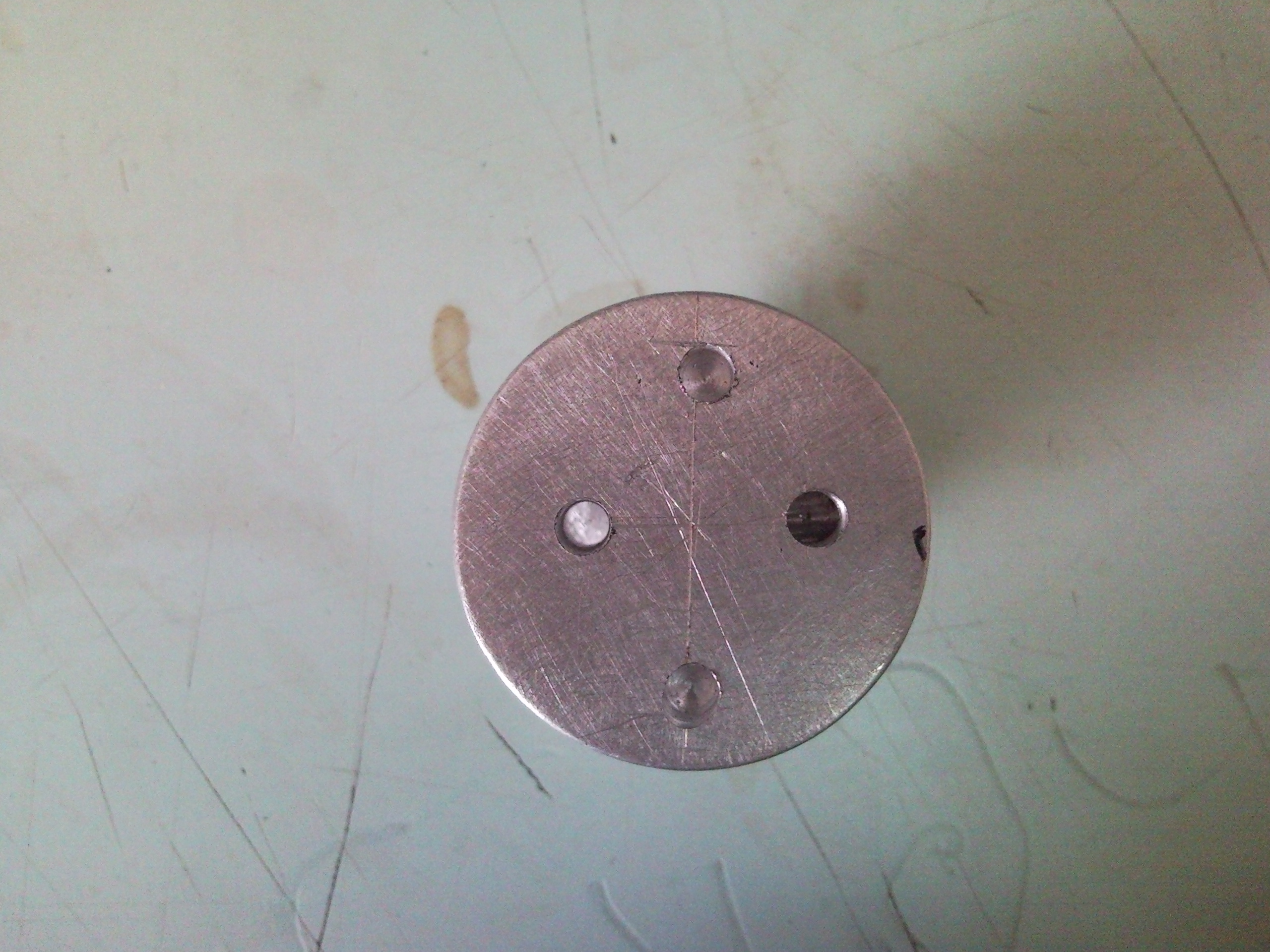

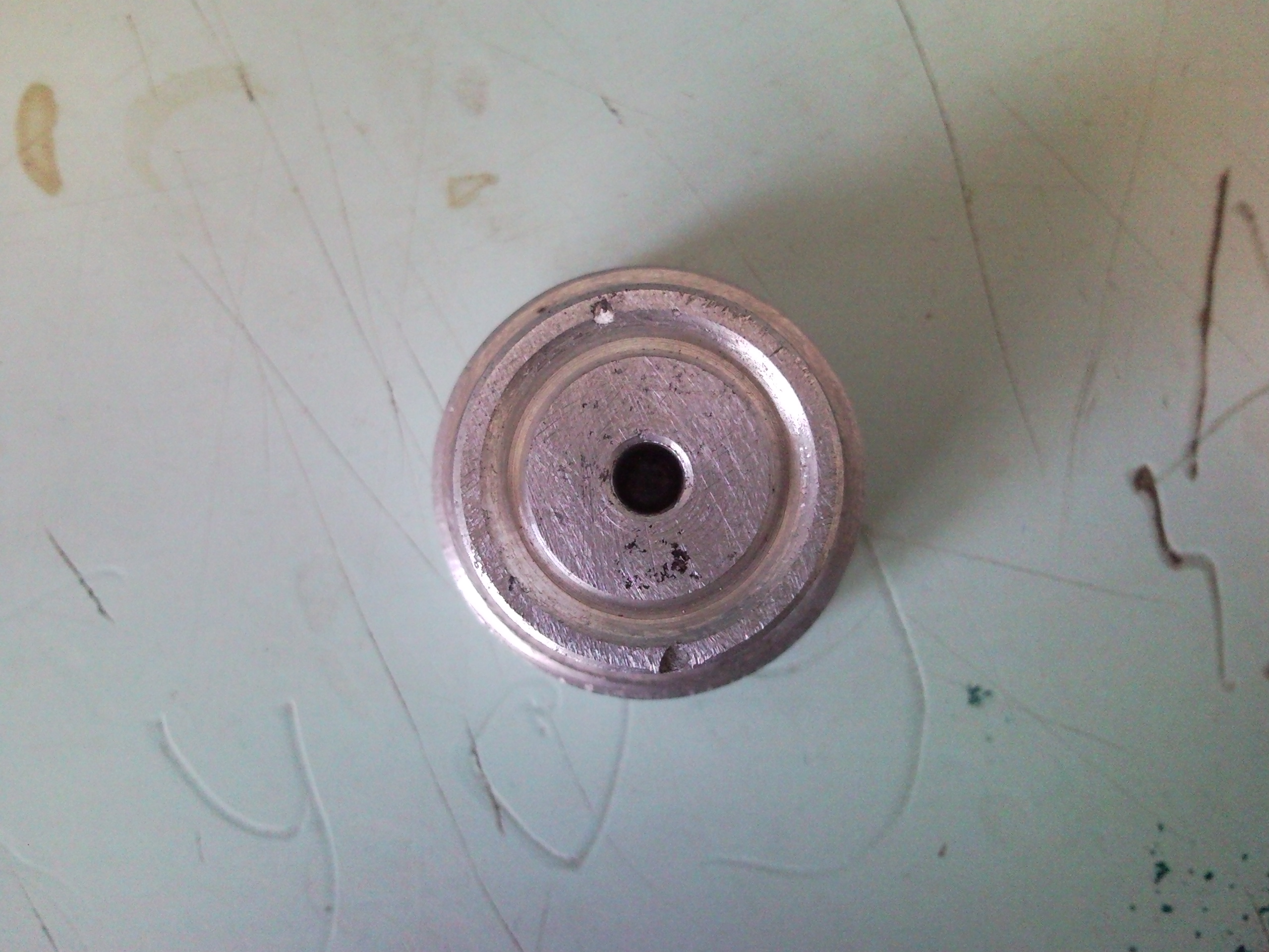

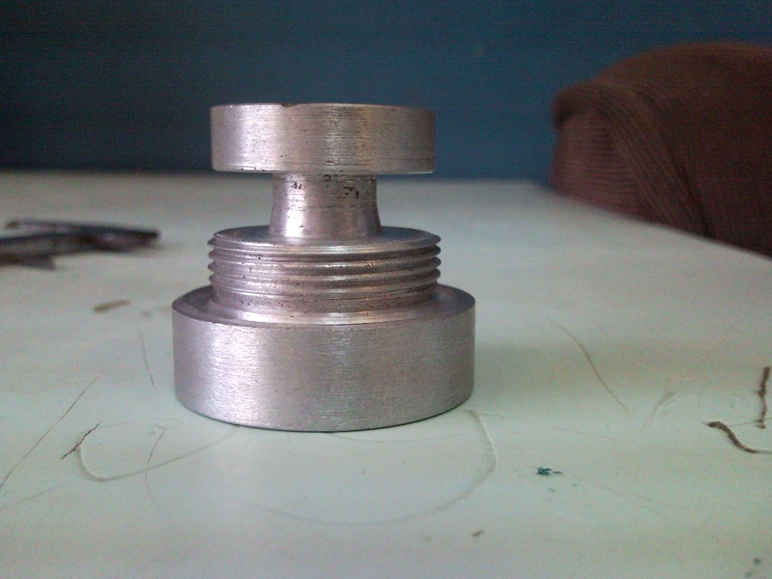

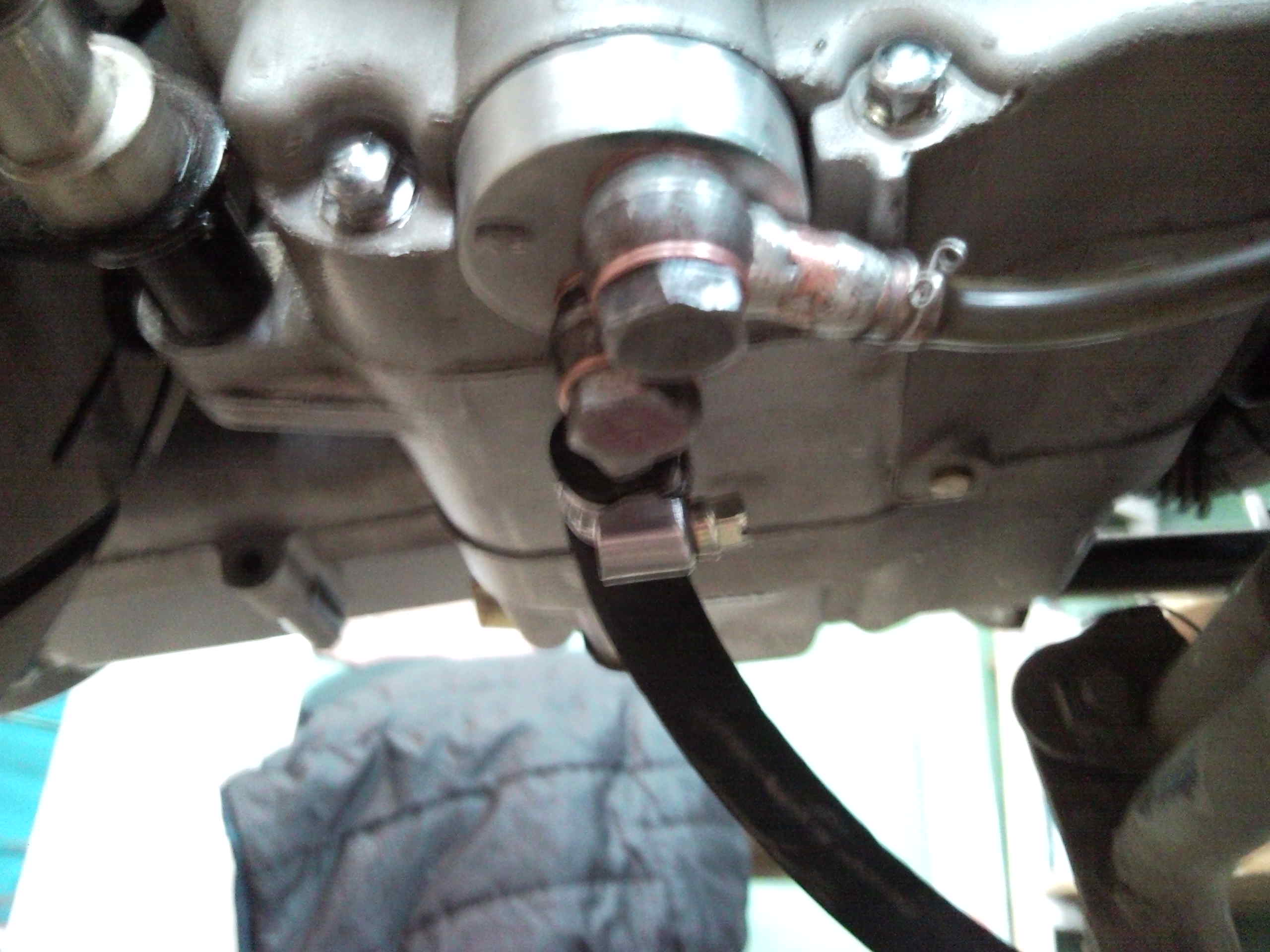

Вот ещё то что не вошло. И ещё на видеоролике есть момент показа панели, на ней зелёные цифры это температура масла в картере.
2.jpg [ 1.39 MiB | Просмотров: 11532 ]
Комментарий к файлу: с торца
4.jpg [ 1.17 MiB | Просмотров: 11532 ]
Комментарий к файлу: вид сверху
6.jpg [ 1.28 MiB | Просмотров: 11532 ]
10.jpg [ 223.62 KiB | Просмотров: 11532 ]
Комментарий к файлу: установлено
11.jpg [ 245 KiB | Просмотров: 11532 ]
