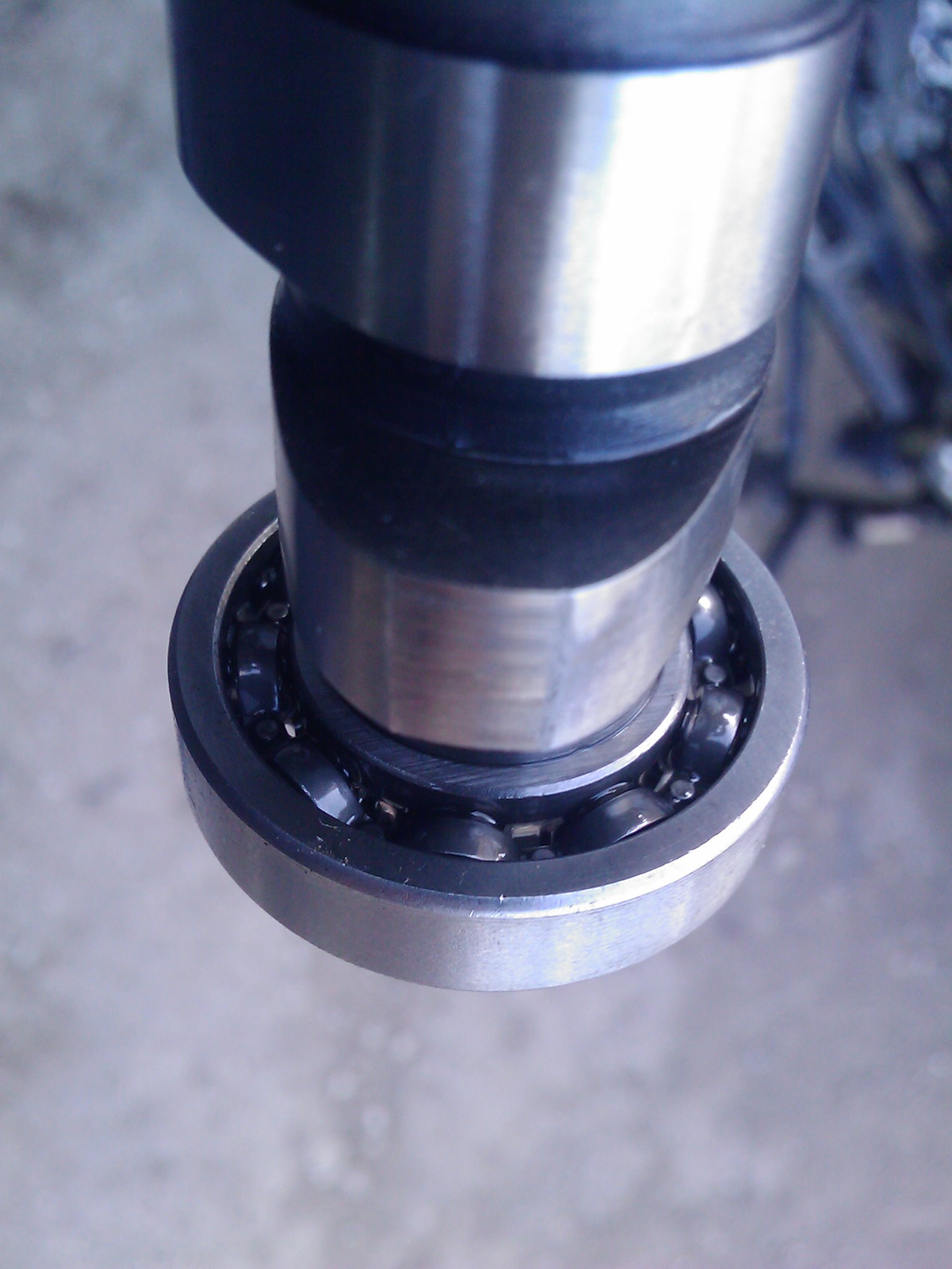

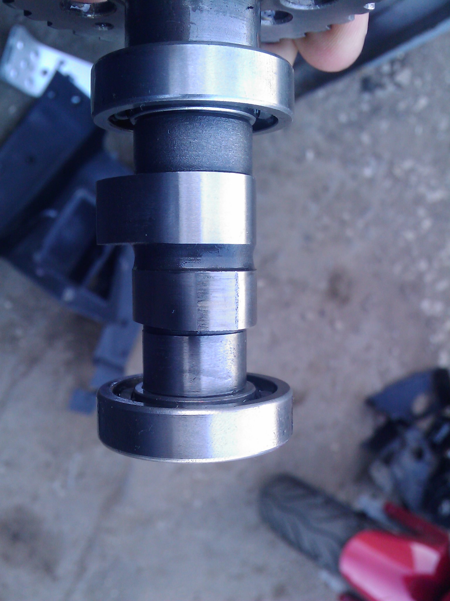

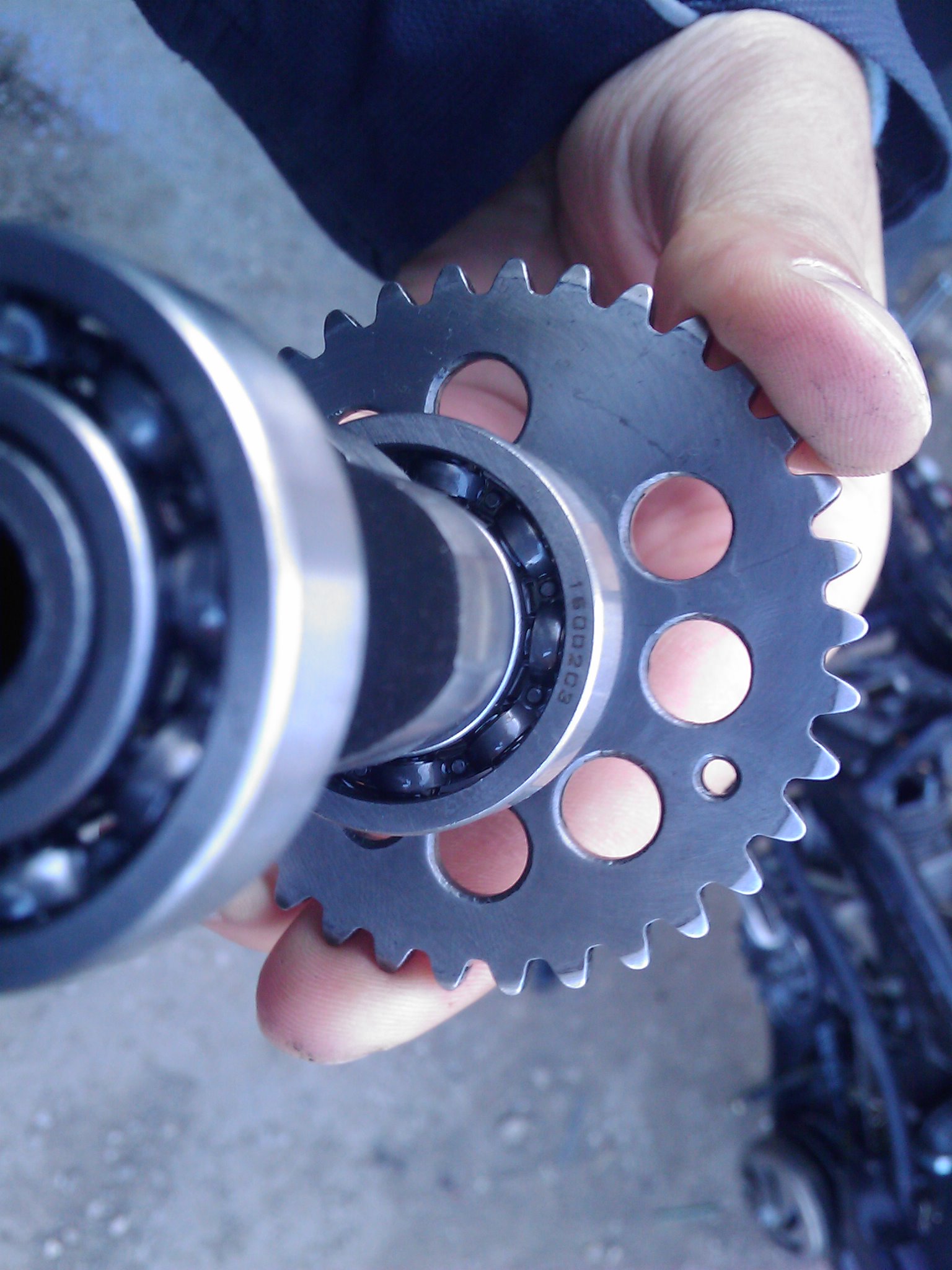

Вот причина стуков в движке, не знаю как это могло случится, но вал на выпуск сточился на тюнинговом распредвале, и карамысло до металла, при детальном осмотре, выяснилось, что качество металла, не на высоком уровне по српавнению даже со стоковой.
У кого какие есть предположения почему так сточило????

извиняюсь коромысло забыл сфотографировать, есть один довод, я вкрячивал, "ультромодное", универсальную катушку зажигания, которая выдовала большее напряжение, из-за нее были проблемы с электронной панелью приборов, по некоторым словам говорят что она могла быть причиной затирания, т.к. подовалось большое напряжение и было залипание между коромыслом и валом, такое вожможно????
*ROFL* *ROFL* *ROFL* *ROFL* *ROFL* *ROFL* *ROFL* *ROFL* Ага конечно возможно! *ROFL* *ROFL* плюс добавилось ионизированное излучение полярной звезды на молекулы распредвала от чего они испарились и распред - стерся нафиг! *JOKINGLY*
км 200 проехался вообще без смаски, повредив калённую поверхность.
Смазка есть, все в масле.
какие еще есть варианты?
