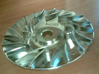

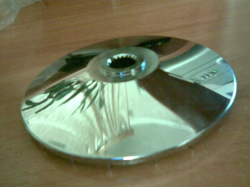

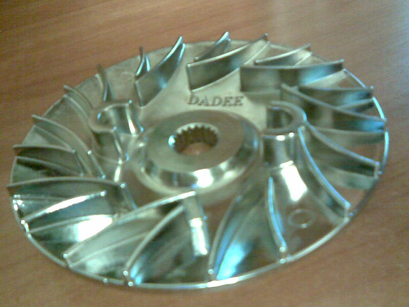

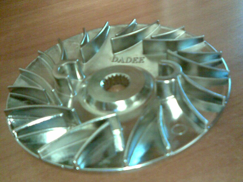

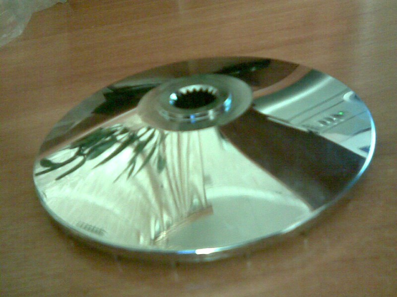

Привет всем! Прикупил в скутермаге не подвижную щеку варика DADEE. Щека,рабочая часть с низу сточена на 2мм.Оставлено как бы продолжение втулки 2мм.Выходит что втулка таким образом стала длиньше.
Встает вопрос:не стоит ли подрезать втулку на те же 2мм или хотя б на 1.5мм?
Диаметр щеки 114мм,при своде двух щёк,растояние меж ними где-то 19.8мм.
Да, кстати кто помнит длину стоковой втулки,51 или 53мм?
