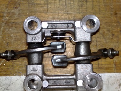

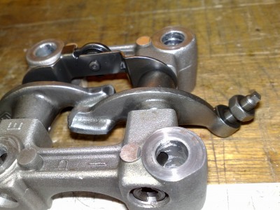

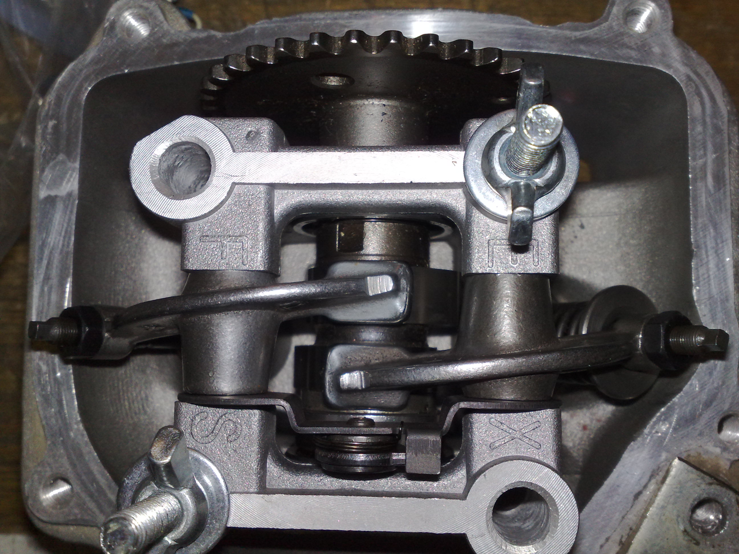

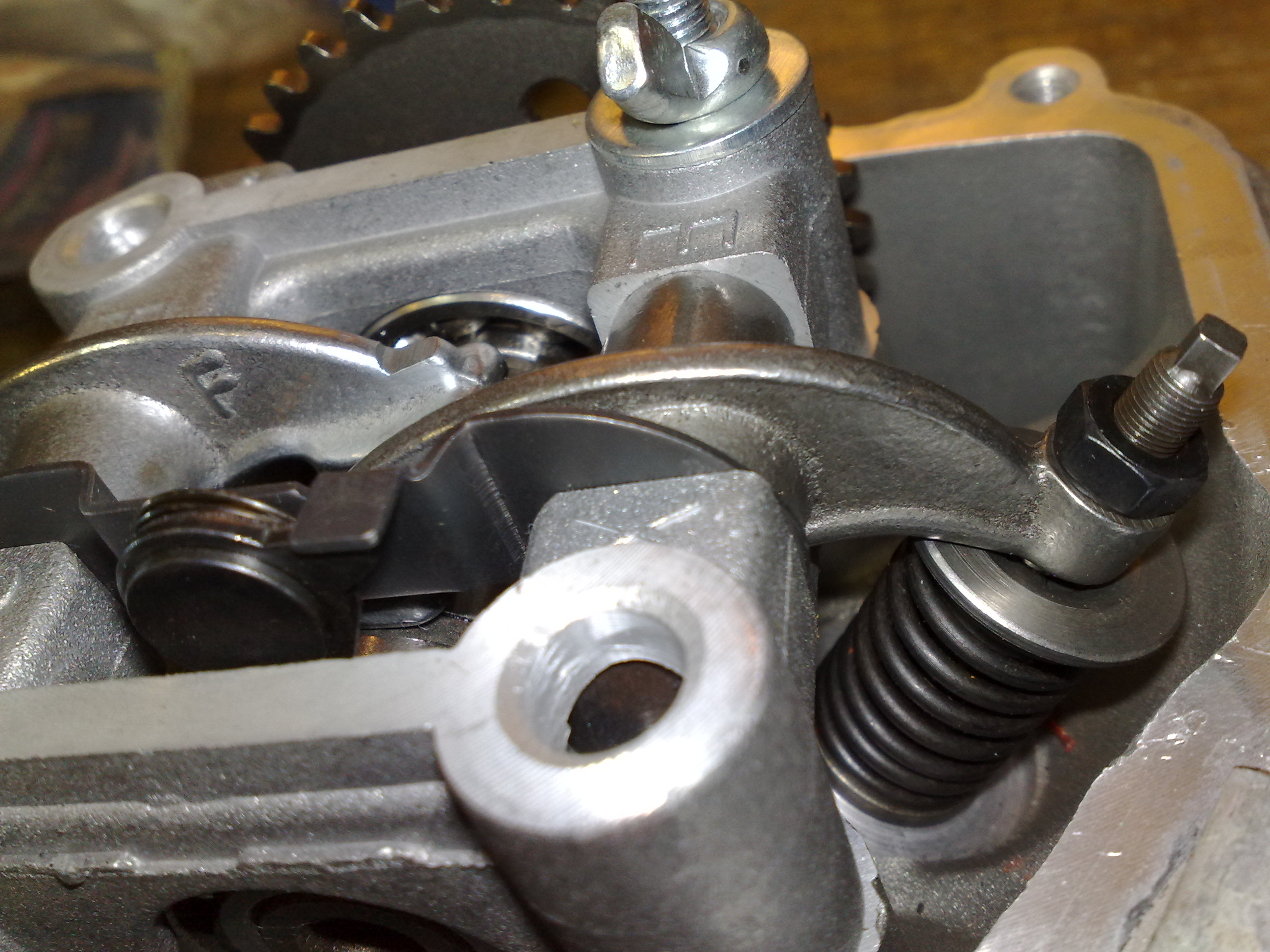

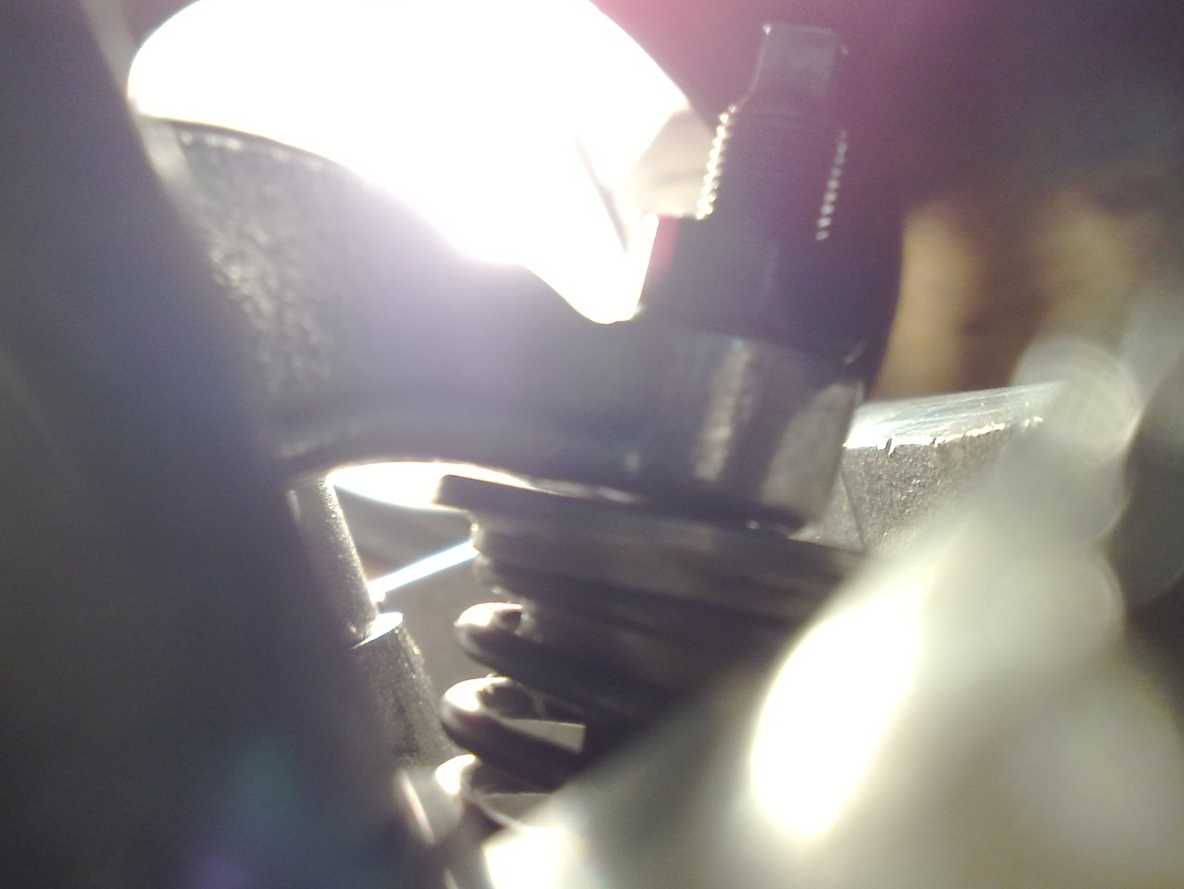

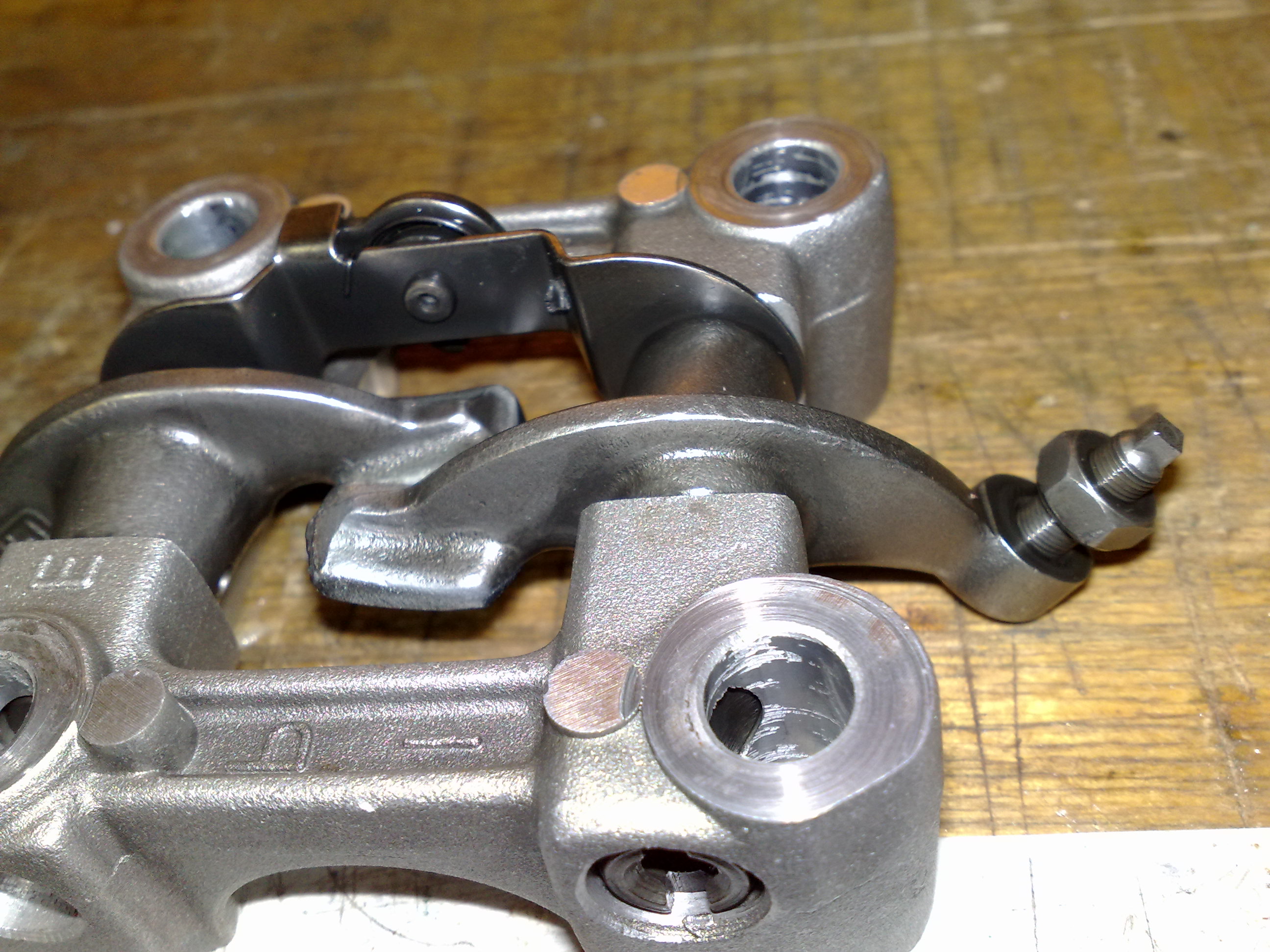

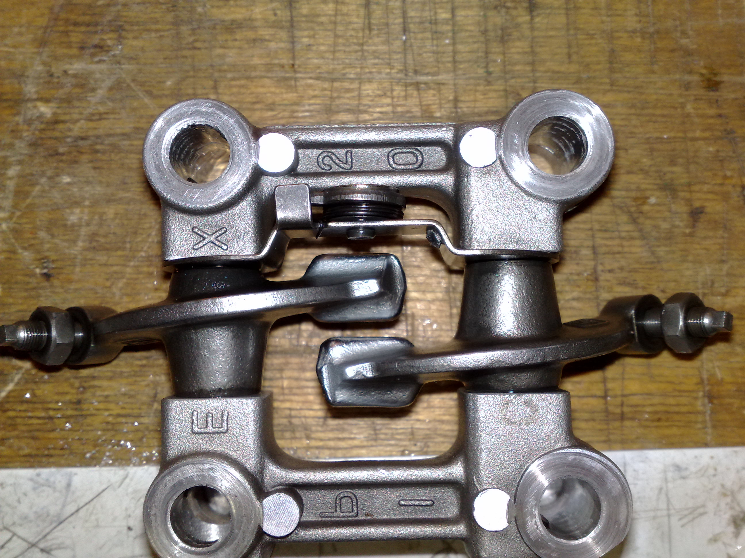

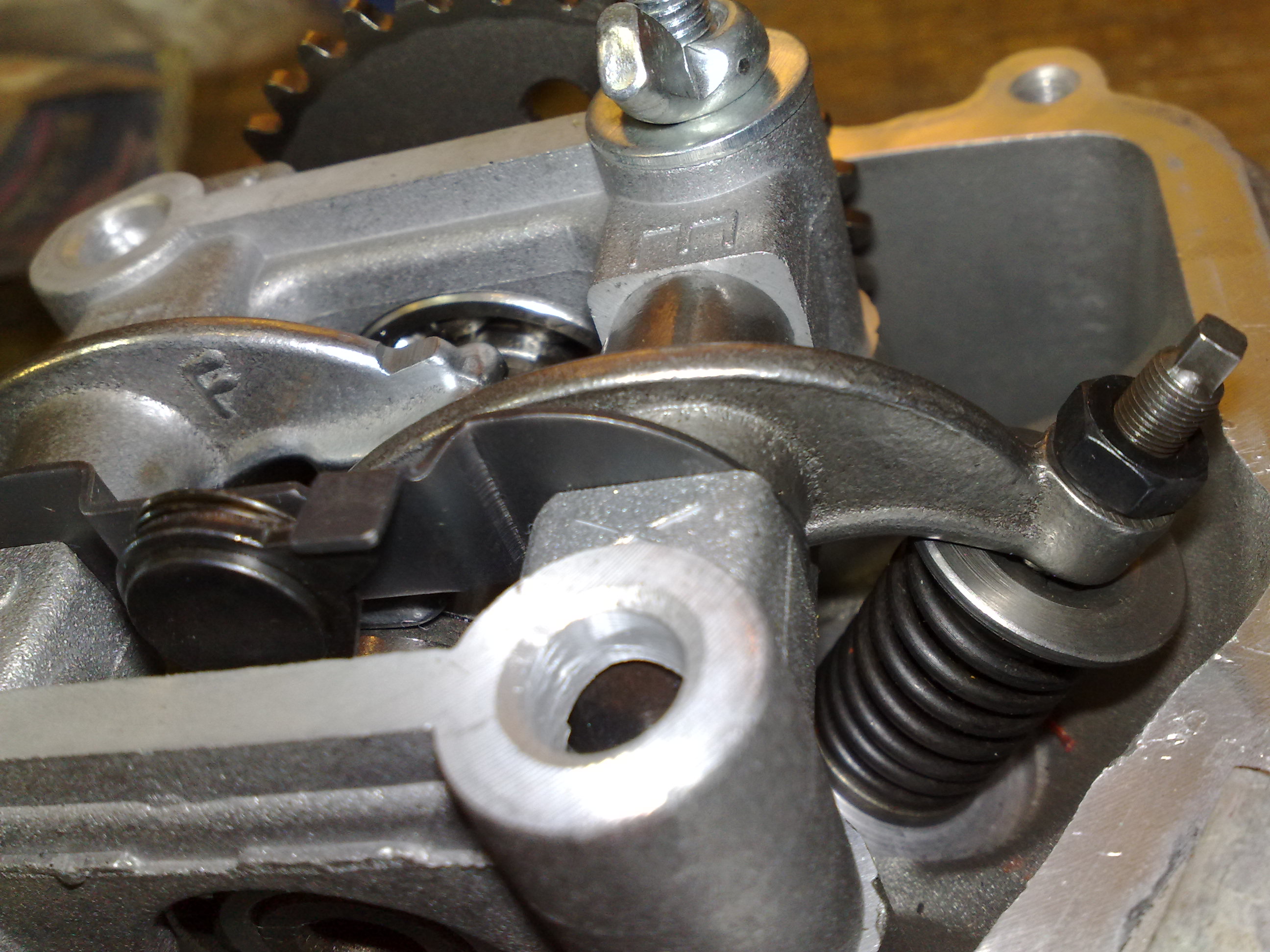

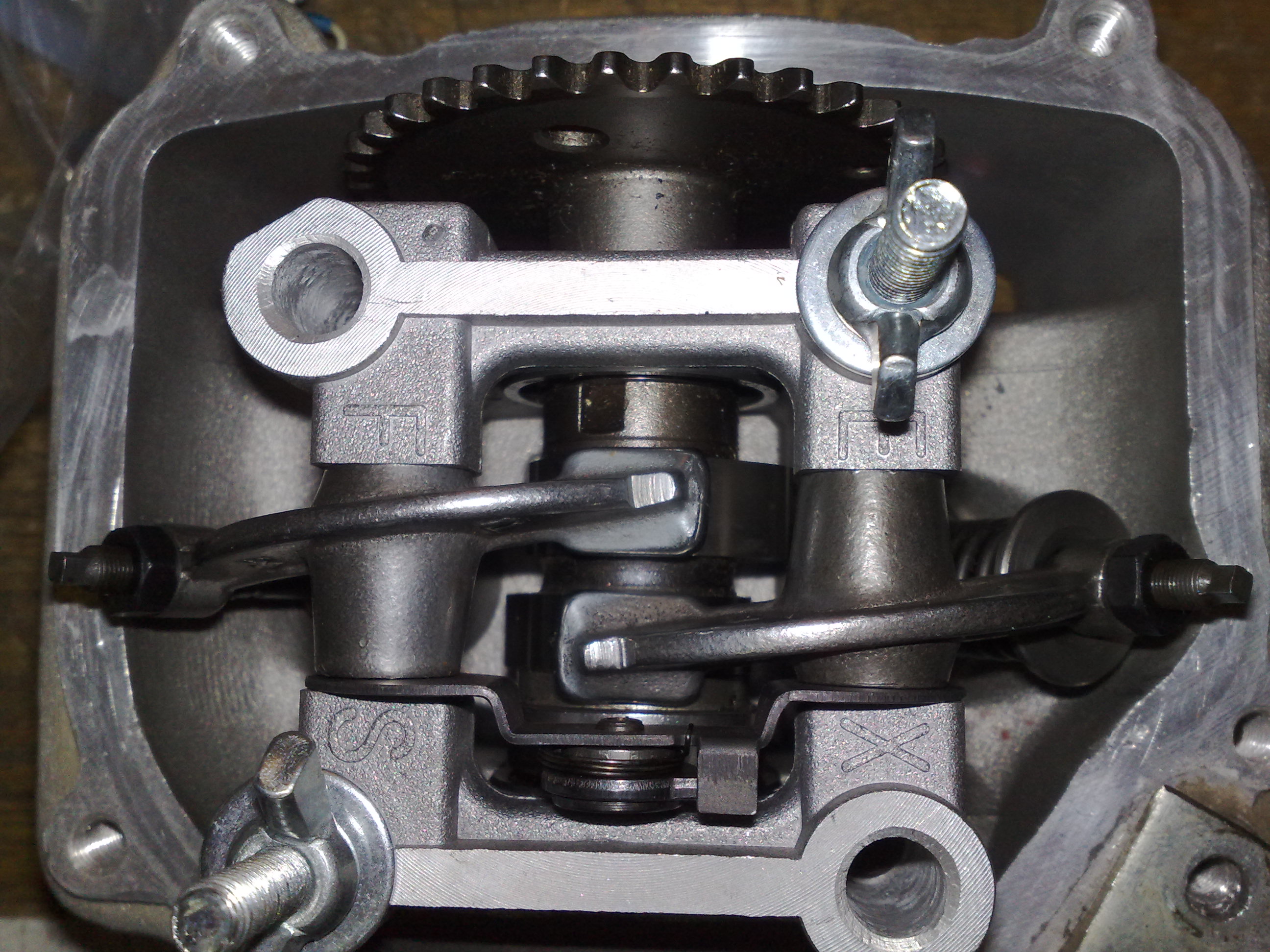

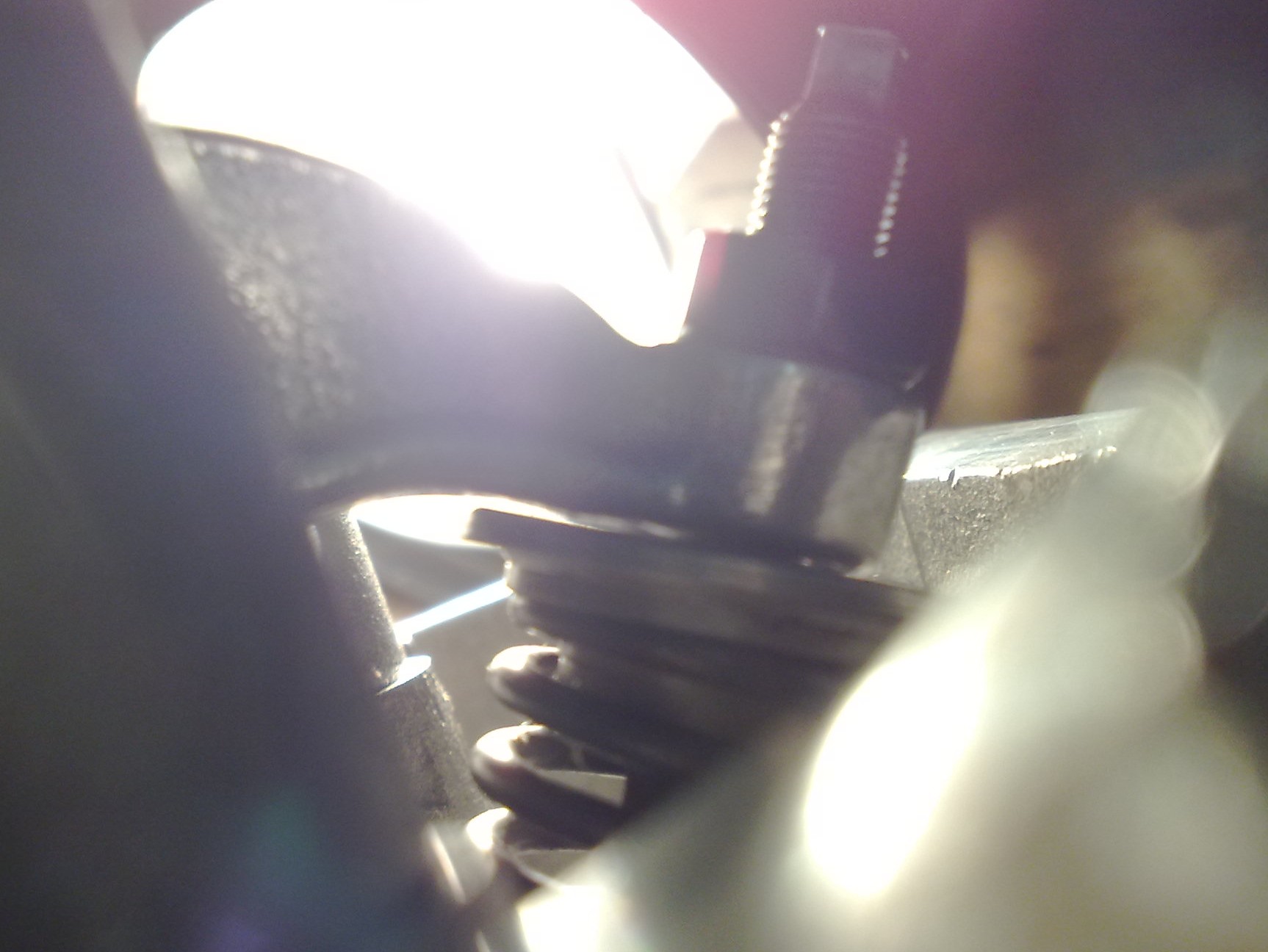

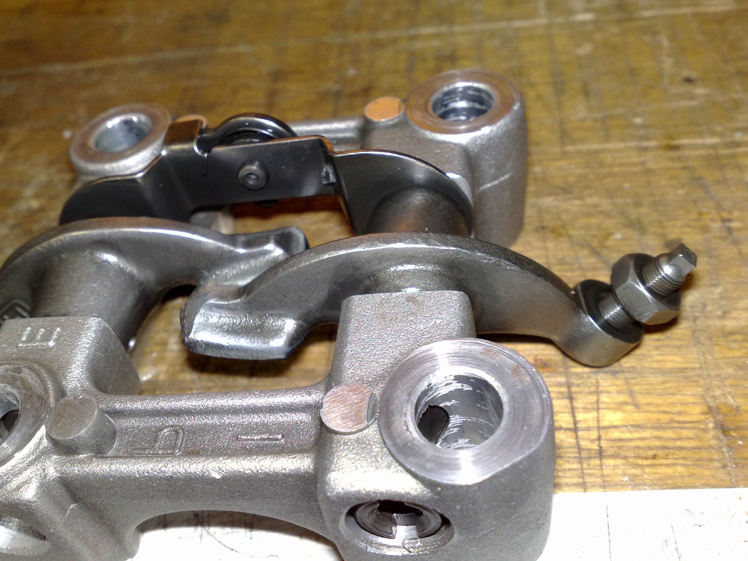

Всем доброго вечера, вот сегодня кое что пробовал прикидывать. Имею в наличии: два распредвала (один сток, другой широкофазный), две постели с коромыслами стандарт. Коромысла разные. Один комплект сразу не подошёл (фото 4и5) это родные коромысла. Второй комплект (фото2 и3) коромысел имеет немного другую форму. На одном коромысле есть зазор между тарелкой =0,6мм. Между вторым коромыслом и тарелкой зазора нет, но если подрезать коромысло, то отрегулировать клапана удастся. На стандартном распредвале этот зазор (между коромыслом и тарелкой клапана) составляет около 5мм. STIV у тебя наверное совсем другой комплект коромысел? Возможно ли сточить 0,5мм с коромысла, не потеряв прочность изделия? На первой фотке видно расстояние между коромыслом и тарелкой.
Комментарий к файлу: зазор между коромыслом и тарелкой
1.jpg [ 239.85 KiB | Просмотров: 10179 ]
Комментарий к файлу: коромысла №1 вид1
А вид1.jpg [ 732.74 KiB | Просмотров: 10179 ]
Комментарий к файлу: коромысла №1 вид2
А вид2.jpg [ 902.32 KiB | Просмотров: 10179 ]
Комментарий к файлу: коромысла №2 вид1
В вид1.jpg [ 833.02 KiB | Просмотров: 10179 ]
Комментарий к файлу: коромысла №2 вид2
В вид2.jpg [ 974.16 KiB | Просмотров: 10179 ]
