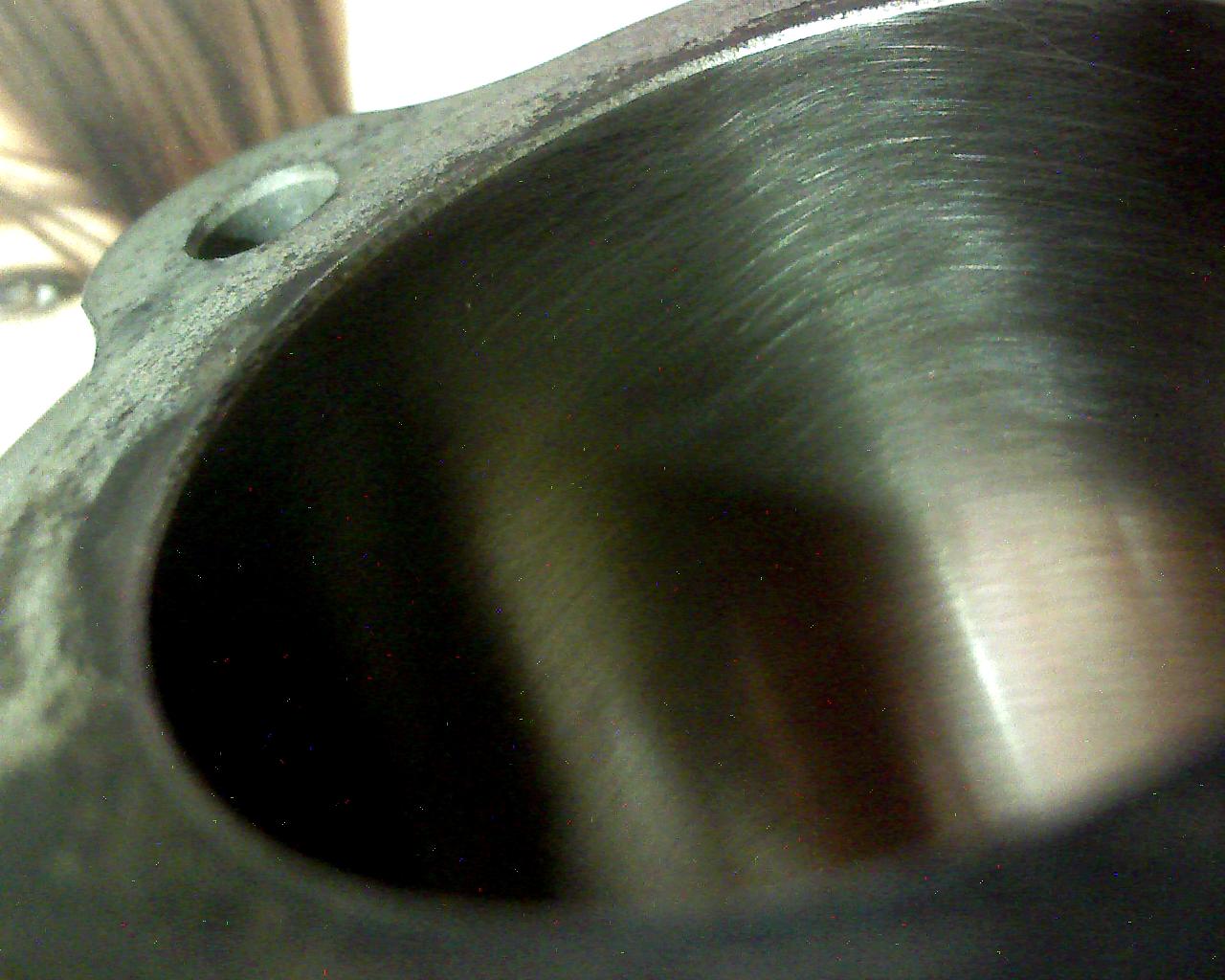

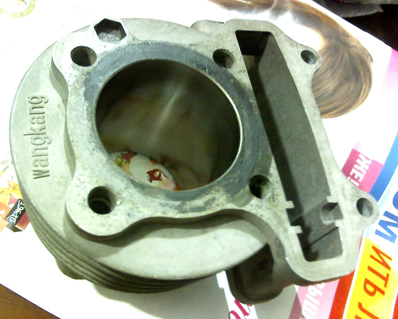

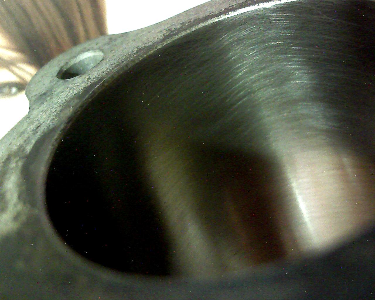

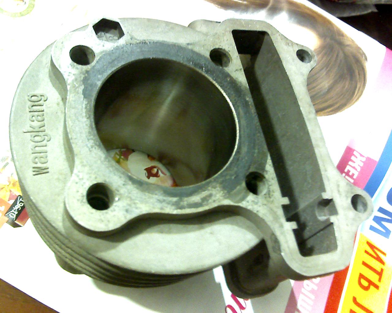

На 80 СС сделал никасилевое покрытие, вот фото как получилось.
2012-03-30-025856.jpg [ 139.87 KiB | Просмотров: 11120 ]
2012-03-30-025538.jpg [ 145.47 KiB | Просмотров: 11120 ]
 Заголовок сообщения: Re: никасиль на чугун
СообщениеДобавлено: 30 Mar 2012, 06:43
расточник
Какой слой в мм?
СообщениеДобавлено: 30 Mar 2012, 07:21
Зарегистрирован: 07 Oct 2009, 22:31
Сообщений: 39
Скутер: хонда
По 7 соток на сторону или 0.15 мм в диаметре.
