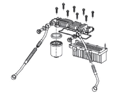

Из инструкции по квадрику:
1.jpg [ 37.66 KiB | Просмотров: 7402 ]

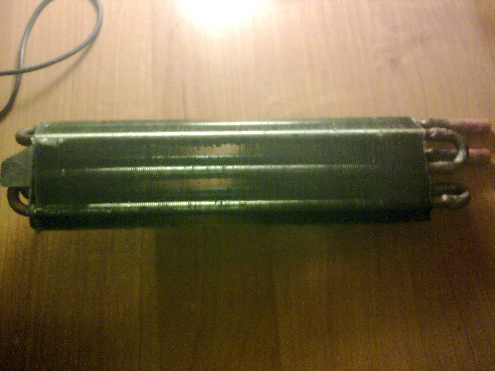

Мужики выручайте!! Недавно вернулся от друзей кондицианерщиков...делали радиатор кстати сей девайс получился с мего мощной тепло отдачей...когда паяли лампой(горелкой) он почти совсем не нагревался и трубки очень быстро остывали! Кароч всем советую брать радиаторы с кондишенов! Ну проверим как оно на деле будет!)
Так вот в чем проблема нет знакомых токарей у меня...поэтому чудо пробку сделать не получится! Какие проверенные варианты забора-возврата масла кроме как через эту пробку?? очень надо а то в прошлом сезоне изза перегрева у меня поршневую 180сс разнесло в клочья!!! ]:->
