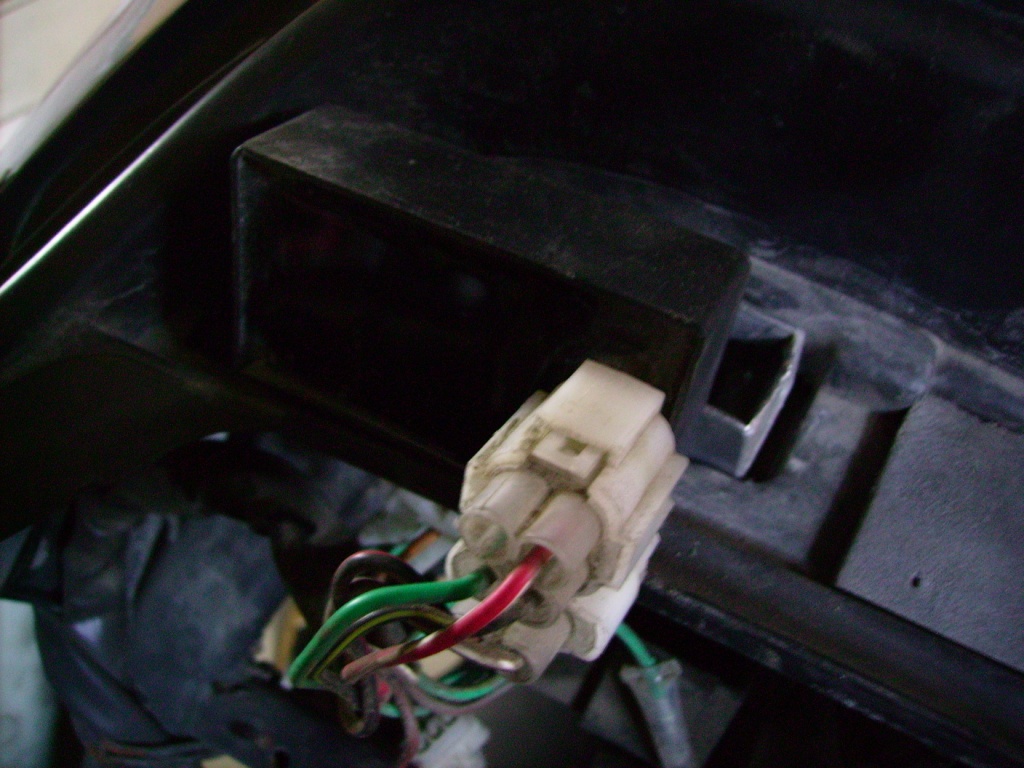

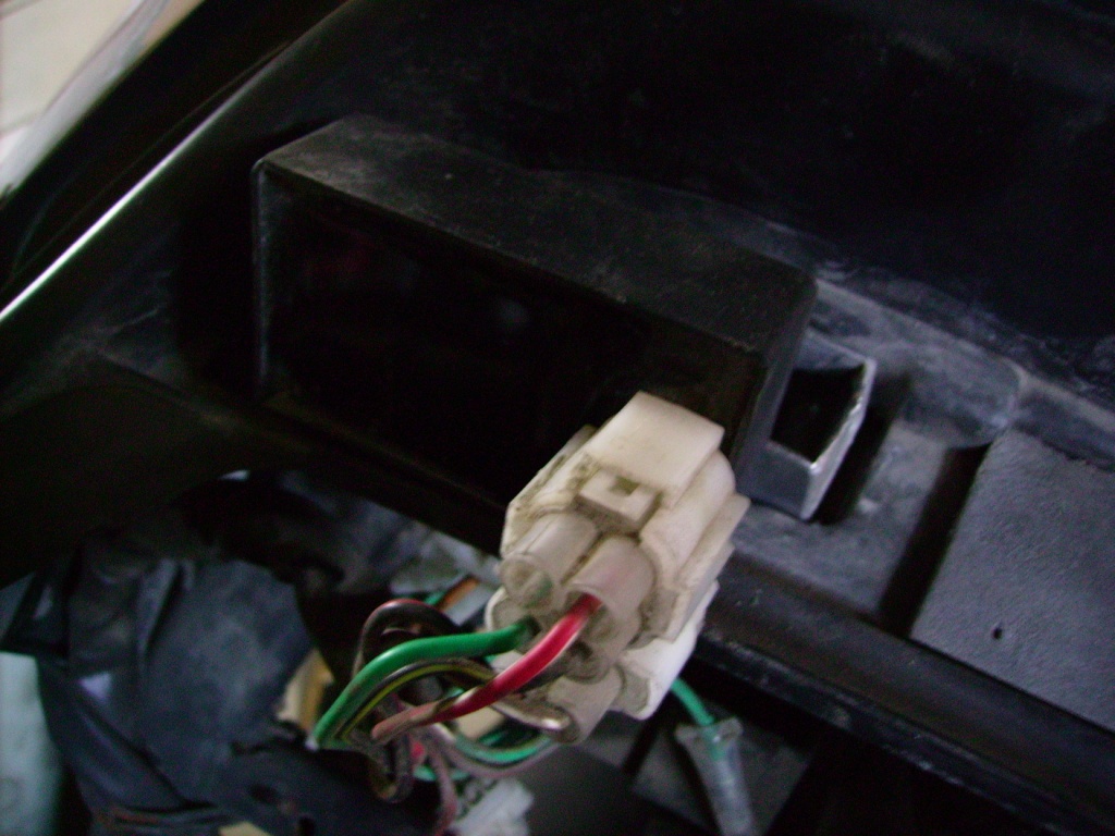

vlad-k писал(а):
Сфотографируйте провода в колодке коммутатора, так быстрее будет
надеюсь это он

Сообщений: 730
Стаж: ¿
Он, но недостаточно простой. Скорее всего такой (для полной уверенности надо пытать стробом): http://www.motelek.net/andere/cdi/china_cdi/GY6_cdi.png. Можно конденсаторами в формирователях поиграться, конечно, но на разборку его времени уйдет немало, да и вредное это занятие
