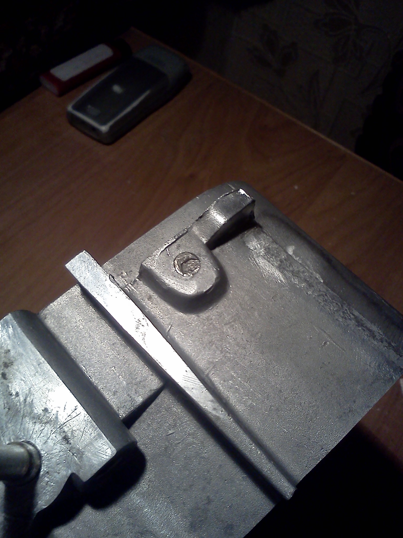

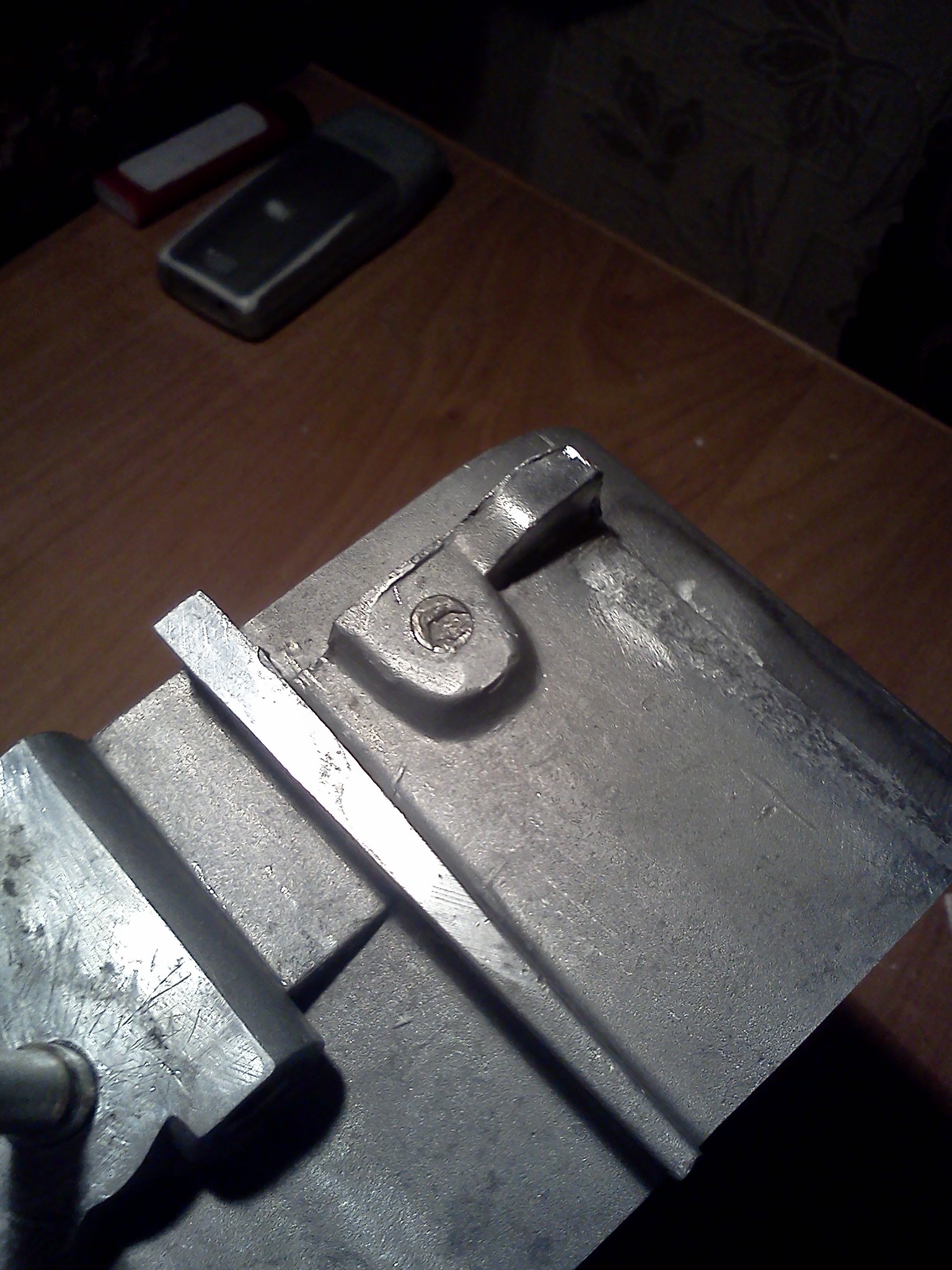

Делаю свой радиатор.
Куплен масляный радиатор от УАЗ Patriot 3163, такой же стоит на Волге Газ 3102. Это шесть колен алюминиевой трубки, на которой выдавлены поперечные рёбра. Внутренний диаметр 8 мм, внешний по гладкой части 13.3 мм, по рёбрам 14.7 мм, стоило 500 рублей. В комплекте уже есть крепления, куда трубка зажимается винтами.
Ещё купил дюралевый кругляк, маслобензостойкий шланг 8 мм, хомутики, нашёл немного алюминия на мелочи, болтики, фторопластовые шайбочки и бензофильтр, который у меня будет работать масляным.
995
Отрезал одну U-образину, укоротил крепления на две трубки, немного подпилил напильником, чтобы зажимать за ребристую часть. Выточил штуцеры, нарезал в трубках резьбу, вкрутил.
996
По эскизу ScooNC нарисовал чертёж пробки. Для верности обмерил свой картер и выяснил, что производители делают пробку из двух частей на пружине совершенно не зря - у меня глубина отверстия оказалась ровно 25 мм, а на эскизе было указано 23.5 мм. Получается, пробка ScooNC у меня бы не работала, а моя у него - не вкрутилась бы. Резьба и диаметр совпадают, остальные размеры всё равно делаются по вкусу. Выточил, нарезал резьбу, просверлил нужные каналы, примерил - вкручивается. Сделал фитинги, сборные из двух частей, просверлил болтики. Каналы делал по возможности 5 мм, считаю что этого будет достаточно, по сравнению с каналами в картере же. Самое узкое место всё равно переход с болтика на фитинг и толком шире его не сделаешь.
997
Для крепления радиатора заменил болты хомутов глушителя на шпильки. Глушитель прикручен двумя гайками, а на свободные концы шпилек надеваются крепления радиатора и тоже прижимаются гайками с шайбами. У меня радиатор получился длиной 50 мм и это многовато, торчит за заднее крыло.

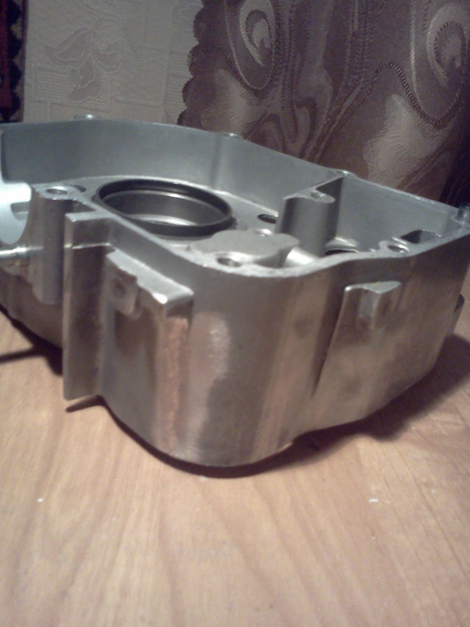

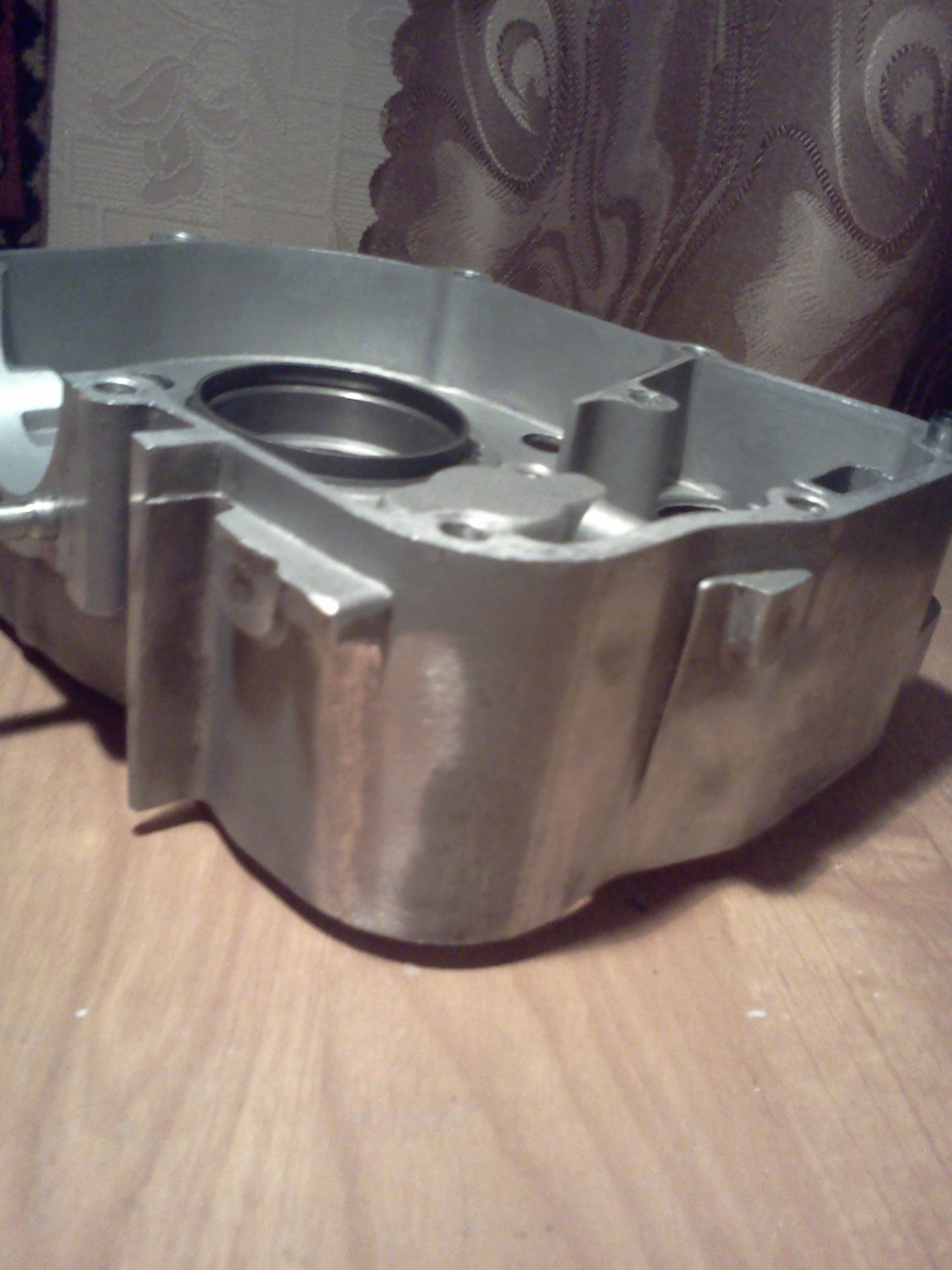

Дано: Стоковая правая половинка картера 157 мотора. Как я понял, это заглушенные заводом изготовителем маслоканалы. Вопрос, можно ли на основе этой половинки картера сделать и подсоединить маслокулер, удалив заводские заглушки и ввернув на их место штуцера?
