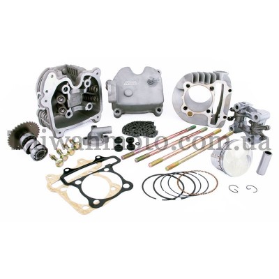

может я не сюда залез,но хотел узнать как этот комплект,если смысл в 4-х клап. голове

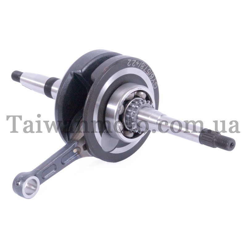

и еще длинноходный коленвал
