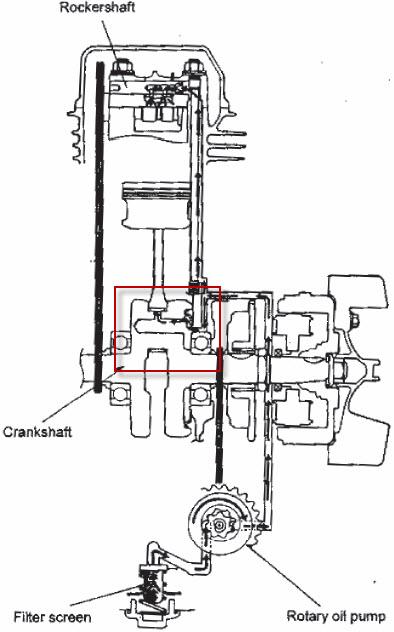

ozu_RAMX
Там полная схема системы смазки.

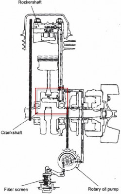

на схеме в мануле плохо видно,но помоему насос качае ттолько в канал смазки коромысел

 Заголовок сообщения: Re: Установка масляного охлаждения на воздушные 125/150
СообщениеДобавлено: 26 Dec 2011, 23:34
Не-а. Канал в картере раздваивается. Меньшая часть масла идёт по шпильке цилиндра в головку, большая к коленвалу. Там она смазывает правый подшипник, захватывается шайбой, центробежная сила продавливает масло по каналу к НГШ, оттуда разбрызгивается на поршень.

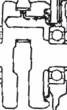

ozu_RAMX
Уж не знаю, как Вы смотрите?
27.12.jpg [ 46.95 KiB | Просмотров: 9770 ]
27.121.jpg [ 17.04 KiB | Просмотров: 9770 ]
