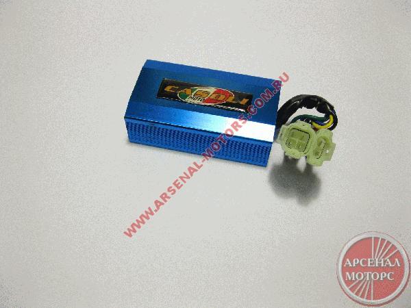

Вот например твоя фраза в первых постах о коммутаторе "с опережением зажигания
Есть Кitaco ,повышает скорость на 85сс на 5-7км/ч ,но плохо заводится в холодную погоду ,я купил себе и испытал. (не знаю подходит ли для 152-157двигателей.)
Есть специально для 152-157
См коммутаторы СПОРТ В ИНЕТ МАГАЗИНЕ
http://www.arsenal-motors.com.ru/arsena ... /main.html
 Заголовок сообщения: Re: Тюнинг Irbis Nirvana 150cc
СообщениеДобавлено: 28 Jan 2010, 11:21
-jet-
Момент зажигания один и тотже, он не изменяем.
Обоснуй твои надежды на то, что это не разводилово?
Я на все сто уверен, что это очередной лохотрон!
Для сто процентного изменения угла опережеия зажигания, необходим переходник под датчик зажигания.
Но и в этом случае нет никакой гарантии, что увеличение угла опережения не приведёт к детонации и потере мощности!
СообщениеДобавлено: 28 Jan 2010, 18:39
Сообщений: 894
-jet-
Еще раз,--комут Китако я купил установил и испытал.Улучшает разгон,увеличивает максималку на 5-7 км/ч.При этом с этим коммутатором ухудшается запуск двигателя в холодную погоду .Другие которые на том сайте я не испытывал и не устанавливал,но они не дорогие ,ктото должен попробовать ,см по ссылке.
СообщениеДобавлено: 28 Jan 2010, 20:51
Короче ясно, уже обсуждали.
Твой стоковый коммутатор был не в красную армию.
У нового коммутатора напрочь испорчен режим малых оборотов, и задержки ни на каких оборотах просто нет.
СообщениеДобавлено: 28 Jan 2010, 21:05
Сообщений: 894
Мой стоковый коммутатор работает великолепно .
Китако да плохо работает на низких.Звонил в магаз сказали что бывают скуты на которых метки на колоколе генератора выстаслены немного по другому и на них этот комут должен работать нормально и на малых оборотах.
Ноэтот комут для 139 двигла,там есть еще и для кубатурников 700рубликов .Пока никто не публиковал результаты испытаний.Написано -родительский контроль ,- интересно что это значит -?
Вот так виглядит

Карб брал в скутермаге за 4000 + патрубок 900 -10% скидка и того вышло 4500. А что касается тюнинга то около 50к вложил уже) и + саму мопедку за 60 брал))) в 2008 году. У меня тюнинговое все что можно только поставить))) ( имею ввиду , электрика, двигатель, аммортизаторы задние передние, выхлоп) Не ставил только шестеренки редуктора. Да и плюс надо добиться чтоб ремень выходил на макс радиус)
