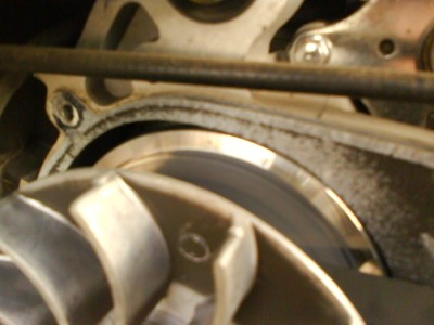

камень-круг ещё 0,7мм. Вот в этом месте,смот. фото.
я так же прелагал такую идею ,так как заметил что щеки внизу трутся и заметен небольшой износ.
Напиши как результат.
Я стачивал потому,что как бы ремень имеет 20мм в ширену,а замерил ,так 18,5мм.А если шкивы вариатора сложить,так на самом большом радиусе 20мм,а ременьто 18,5.Вот он и не подымается в верх,нет положенного размера ремня.Про износ и результат не понял,что именно имел ввиду.

потертости там куда указываешь отверткой на фото.

Там не должно быть потёртостей.Еслиони есть,это значит втулка с не подвижной пластиной не зажата,или втулка проточенна не перпендикулярно (если она точилась).
 Заголовок сообщения: Re: Хочу крейсер
СообщениеДобавлено: 17 Jul 2009, 05:29
Если именно в этом месте потёртости, то видимо втулка неполностью зажимаеться.
После подтачивания, надо подкладывать компенсаторную шайбу под опорную пластину.
Её толщина берёться как сумма, сточенной высоты втулки и неподвижной щеки.
все в норме и прокладка и перпендикуляр.Просто у меня грузы 10гр(85сс),ремень немного изношен (1мм)
и похоже щеки сходятся полностью ,слегка касаясь друг друга.

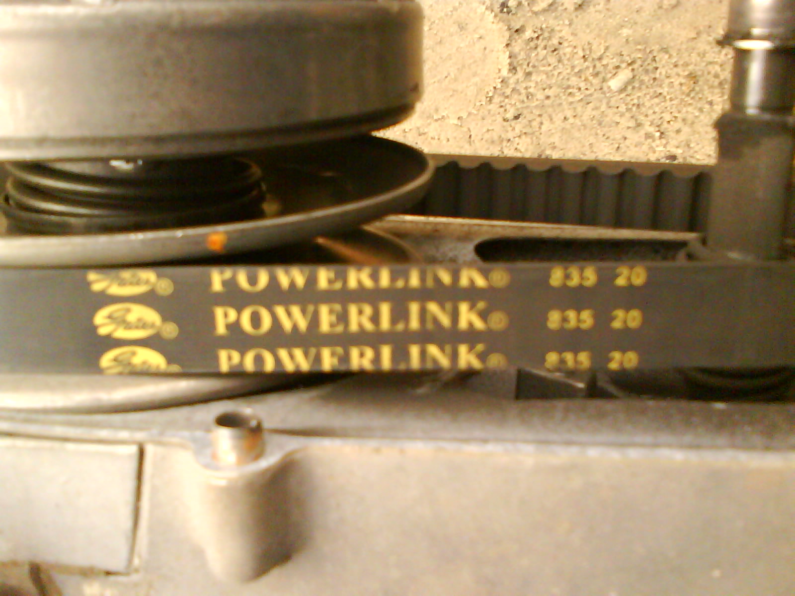

Вчера разобрал вариатор и был немного удивлен) ремень у меня стоит Powerlink`овский 835-20) стерся на 0.8 млм. при пробеге 2600 :)
Комментарий к файлу: Ремень
DSC00343.JPG [ 261.84 KiB | Просмотров: 5487 ]

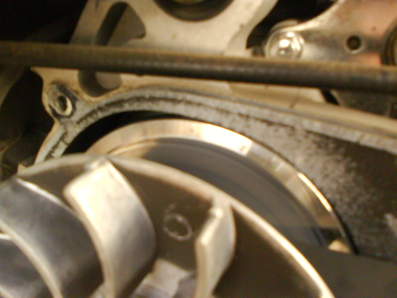

Посмотрел как по притертостям на подвижной щеке он не выходит на максимальный радиус почти сантиметр (~0.8 см.),
Комментарий к файлу: Щека вариатора
DSC00341.JPG [ 241.38 KiB | Просмотров: 5486 ]
но при откручивании ручки до упора на подножке ремень выше поднимается, т.е. до края щеки остается примерно 0.2-0.3 см, это значит что со штатным вариатором лучше ничего не делать? (в смысле укорачивания втулки и подкладывания шайбы) Я так понимаю нужна подвижная щека более широкая и тогда можно ремень будет поднять выше. А может при езде создается нагрузка и он выше чем там натерто (~0.8см.) и не поднимется? Тогда наверное и можно подточить втулку чуть чуть)

На подножке ремень может подняться чуть выше, за счет того, что работает без нагрузки.
Подрезание втулки и подвижной щеки дадут нужный результат.
Но мне было проще поставить тюненый варик.(http://www.scootermag.ru/new/shop/produ ... -150cc-tw/)
Результат тот же, что и при подрезарии.
Но динамика с тюненым вариком лучше.
Можеш не переживать,длинна твоего ремня (835...) не позволит ремню поднятся выше,так как на торке он не опускается в самый низ (конструктивно).У меня ЯМАХОВСКИЙ варик,диаметр 113мм,сток 108мм,а ремень не выходит в самый верх,надо пробывать длинее ремень.
