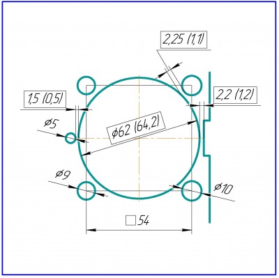

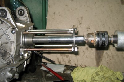

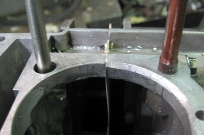

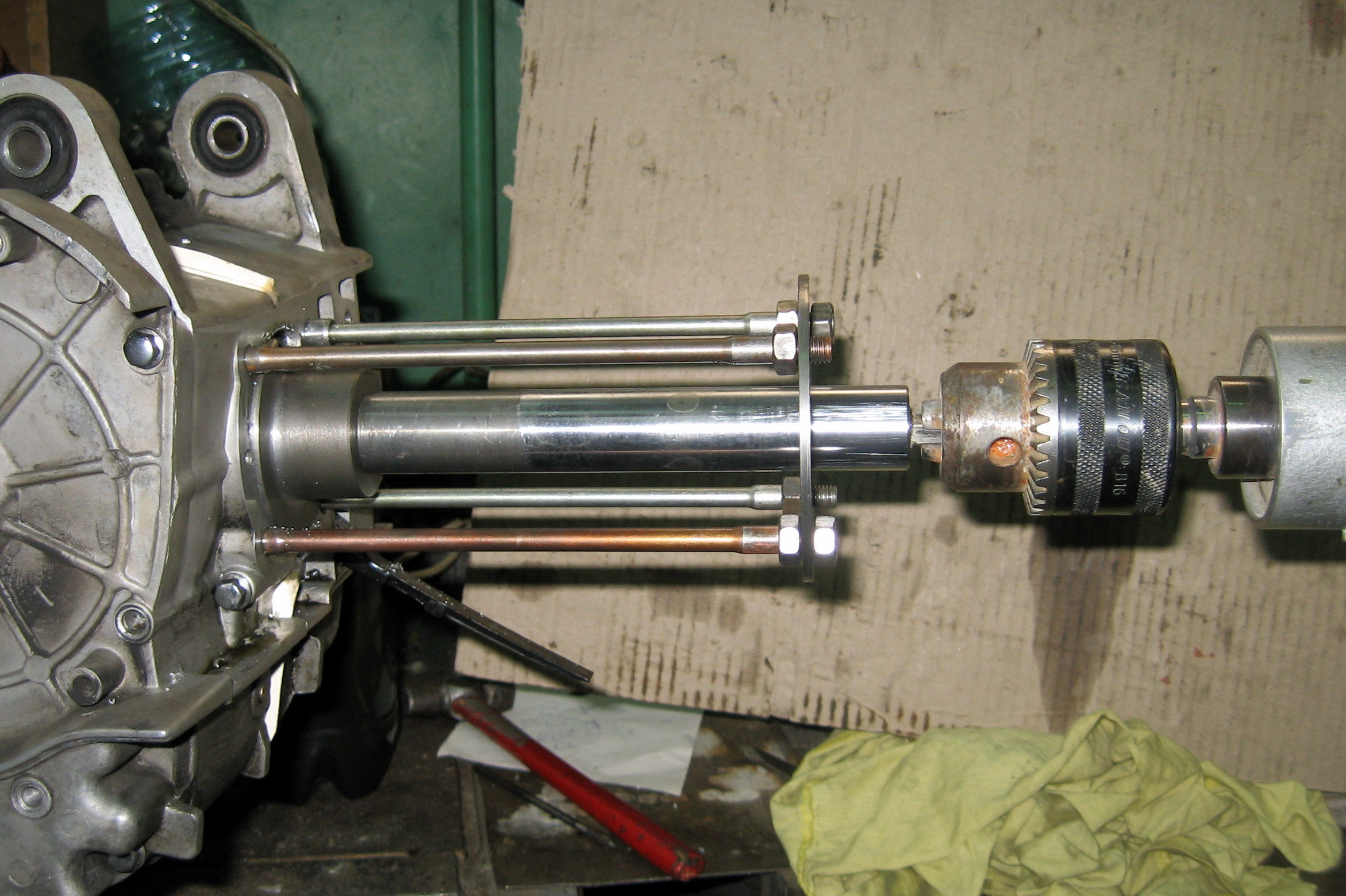

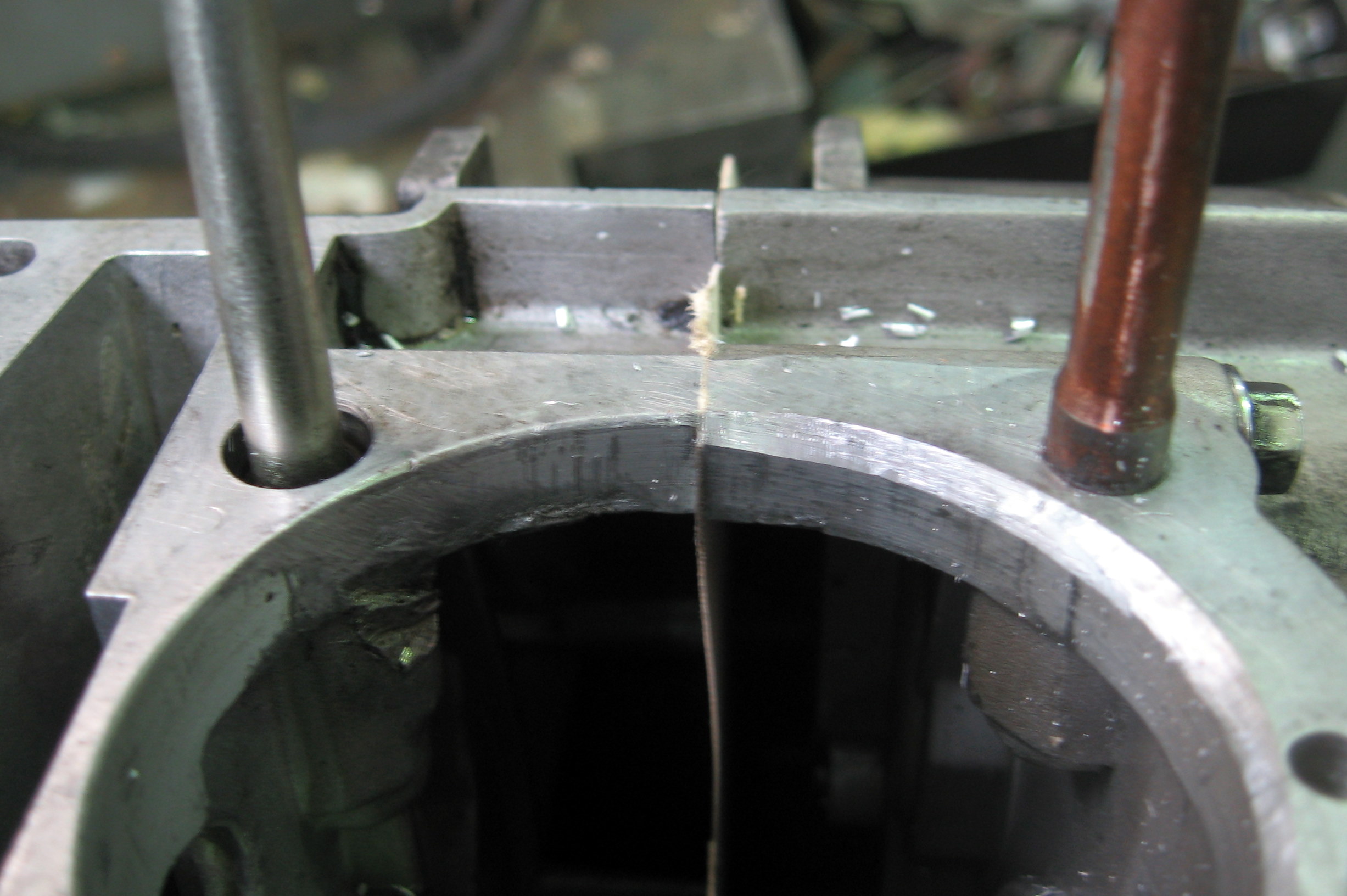

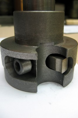

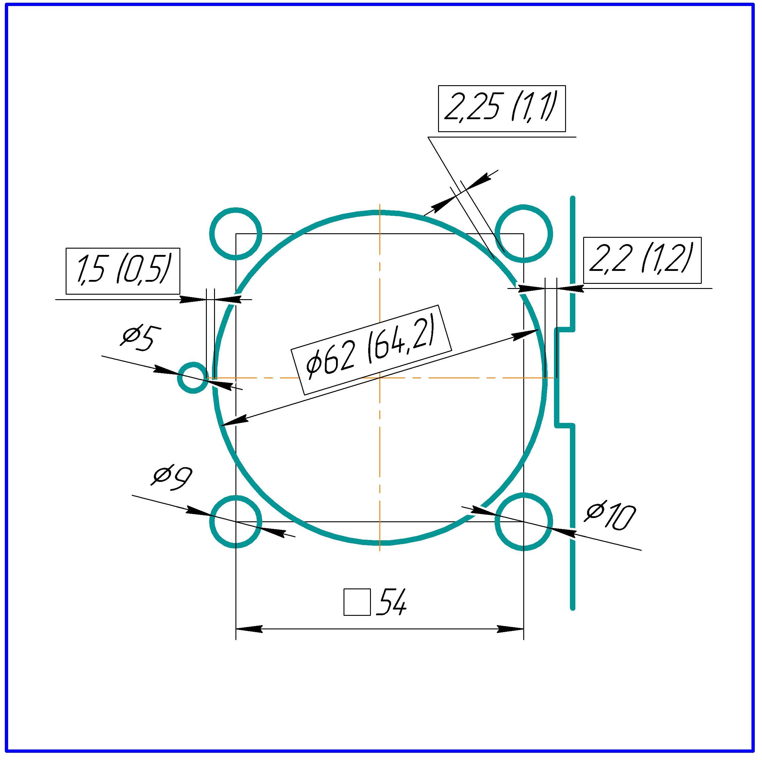

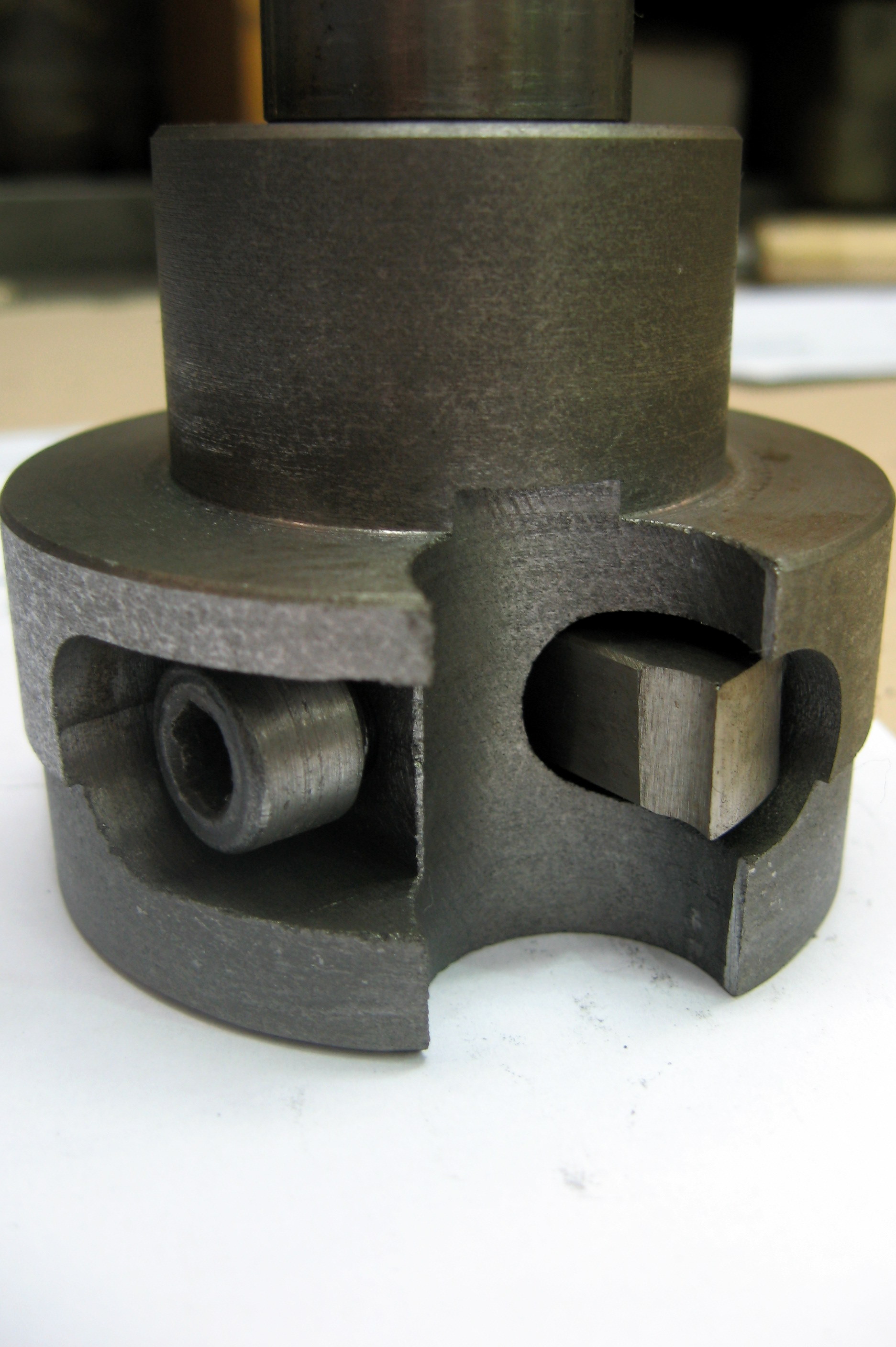

Поставил на двигатель QJ153QMI ЦПГ 61мм (170куб). Из двух вариантов что были в продаже выбрал с меньшим диаметром выступающей части цилиндра (63,3мм против 63,8мм) и поршень в ней визуально показался легче. Процесс был не без проблем. Началось с "точных" китайских деталей - в одной половинке картера отверстие под цилиндр 62мм, а во второй 61мм. Пришлось поработать шабером чтобы изготовленный для этой работы инструмент имел правильное направление. Об инструменте - своеобразная фреза с двумя диаметрами: первым, в начале, по родному отверстию как направляющий (в моём случае 62мм), потом стоит резец а за ним диаметр который получается после расточки (ориентировался на 64мм). Для поддержки на шпильках закрепил стальную пластину с отверствием под вал фрезы.
Комментарий к файлу: Размеры отверстия в картере до и после(в скобках) расточки

Приводилось всё это в движение мощьной, малооборотной дрелью. Собственно процес расточки занял 5 минут.
Комментарий к файлу: Разные диаметры половинок картера
Картер.JPG [ 454.14 KiB | Просмотров: 17522 ]
Комментарий к файлу: Самодельная фреза
Фреза.JPG [ 624.49 KiB | Просмотров: 17522 ]
Комментарий к файлу: Процесс расточки (видно на шпильках направляющую пластину)
Расточка.JPG [ 589.56 KiB | Просмотров: 17522 ]
