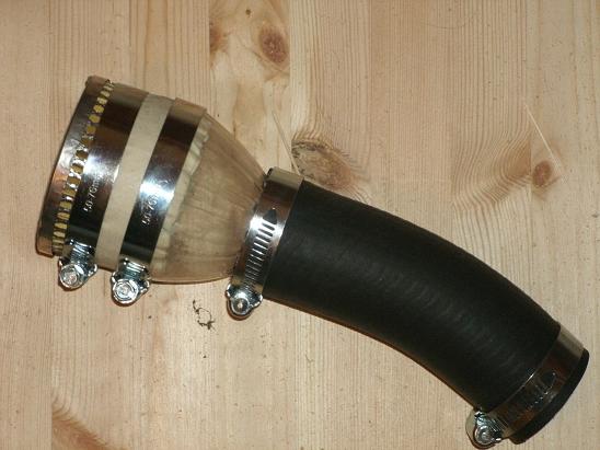

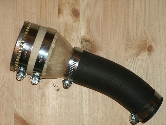

Если фнс дает переобедненную смесь -нужно уменьшать площадь всасывания фоздуха или ограничить выходной диаметр ,---------- тоесть уменьшить пропускную способность.
Я добился этого сделав самодельный РЕГУЛИРУЕМЫЙ ФИЛЬТР см. описание в теме
"ктонибудь делал самодельный воздушный фильтр?" СТР 4
viewtopic.php?f=19&t=11139&p=297459#p297459
из МАСЛЯНОГО.JPG [ 71.39 KiB | Просмотров: 4227 ]

Почему не пользуются, пользуются! Это я лично для себя сделал....Только правда это не "чистый" ФНС, а комбинированный, но всё же ФНС....
 Заголовок сообщения: Re: Про карбюратор
СообщениеДобавлено: 11 Jun 2010, 21:33
Сообщений: 894
VVV писал(а):
aiovlev писал(а):
А уважаемые гуру ФНС не пользуются.
И схем подозреваю нет никаких. Так что думаю остаются только танцы.
Описание конструкции и фото в студию !
