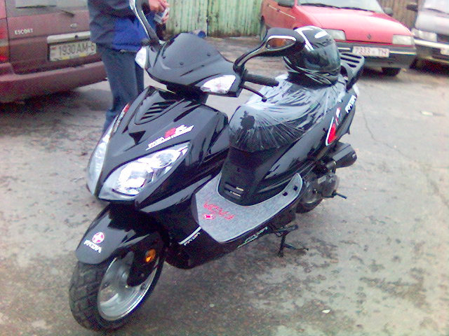

у меня скутер фада 12 -стояли 2 по 35 ват,поставил галогенки сбольшим цоколем 35ват -продаются в магазинах автовело-12 т бел руб.катался всю осень-сейчас смотрел-все в порядке.
