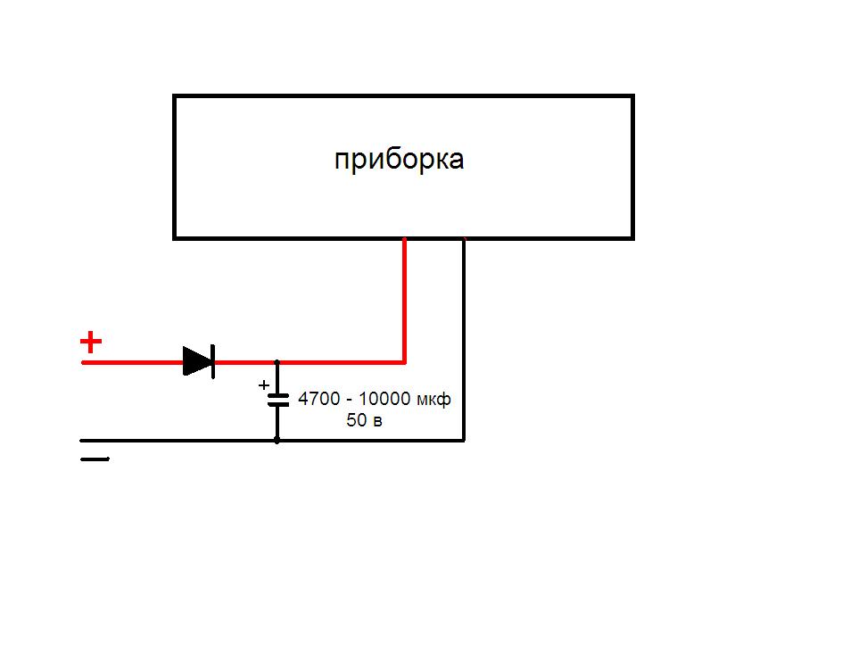

СообщениеДобавлено: 12 Mar 2010, 23:16
Вот схемка простейшая, диод и кондер электролит ставятся только на цепь приборки, чем больше емкость кондера тем дольше будет задержка.

 Заголовок сообщения: Re: Как увеличить время отключения приборки после отключения...
СообщениеДобавлено: 13 Mar 2010, 06:19
Ну собственно так и сделал, только смутило одно - у диода сопротивление 580ом К приборке (обратно не пропускает ток). Это нормально? Ведь К приборке должен пропускать без сопротивления вааще. *DONT_KNOW*
СообщениеДобавлено: 13 Mar 2010, 06:36
Зарегистрирован: 25 Sep 2008, 05:43
Сообщений: 196
Откуда: Брянск
Скутер: Patron Grand 180
Стаж: с 1993г
Не волновайся это нормально, на кремниевом диоде напряжение падет 0,6вольт независимо от нагрузки. Можно поставить диод шотки, на нем падает 0,15-0,2 вольта. Но думаю не стоит, сначала попробуй то что сделал.
СообщениеДобавлено: 13 Mar 2010, 07:22
если не получится переверни диод, он должен к приборке плюс пропускать с минимальным падением напряжения, а обратно запираться, кондер должен разряжаться только в приборку.
