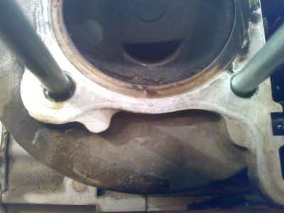

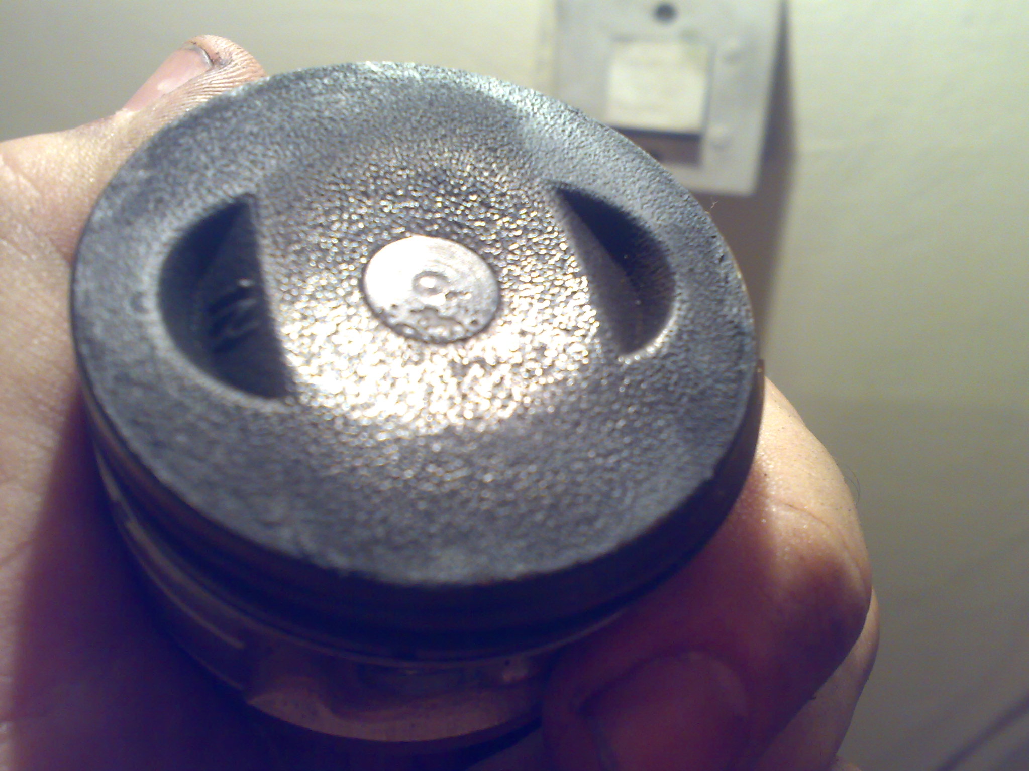

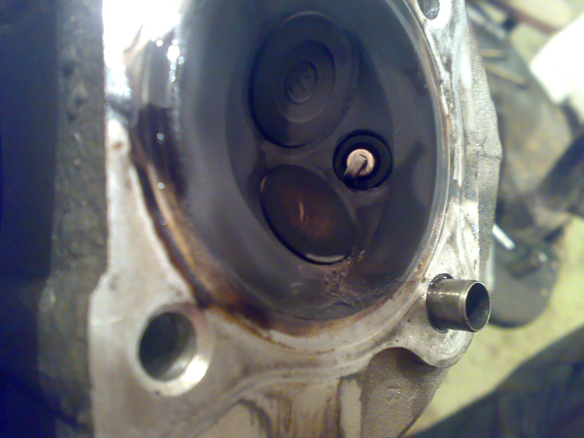

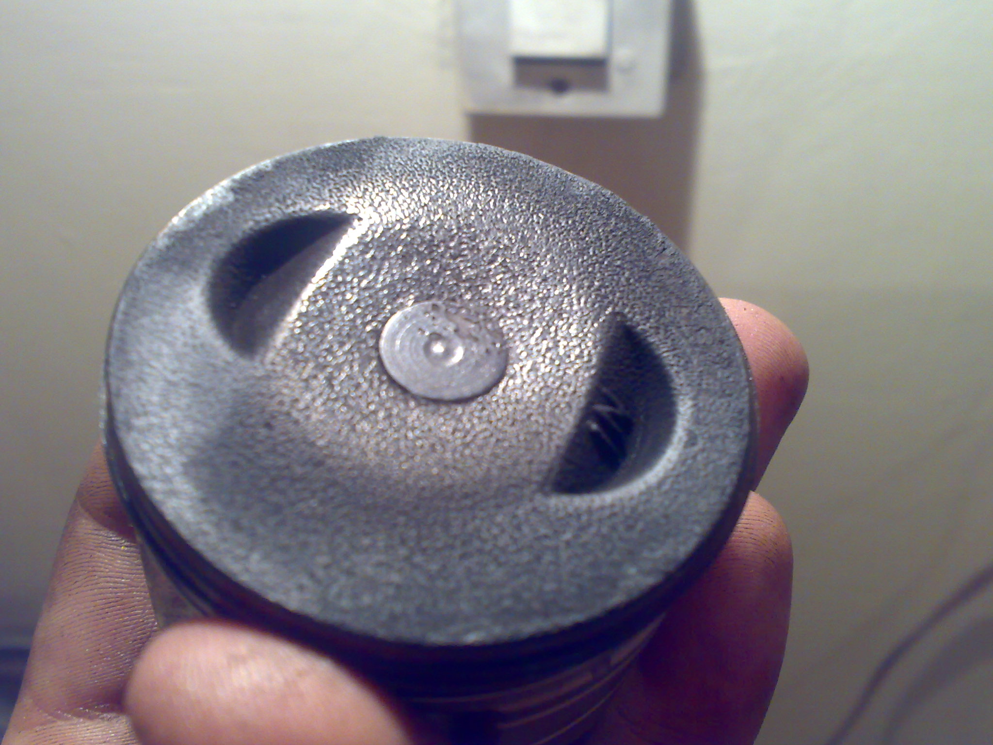

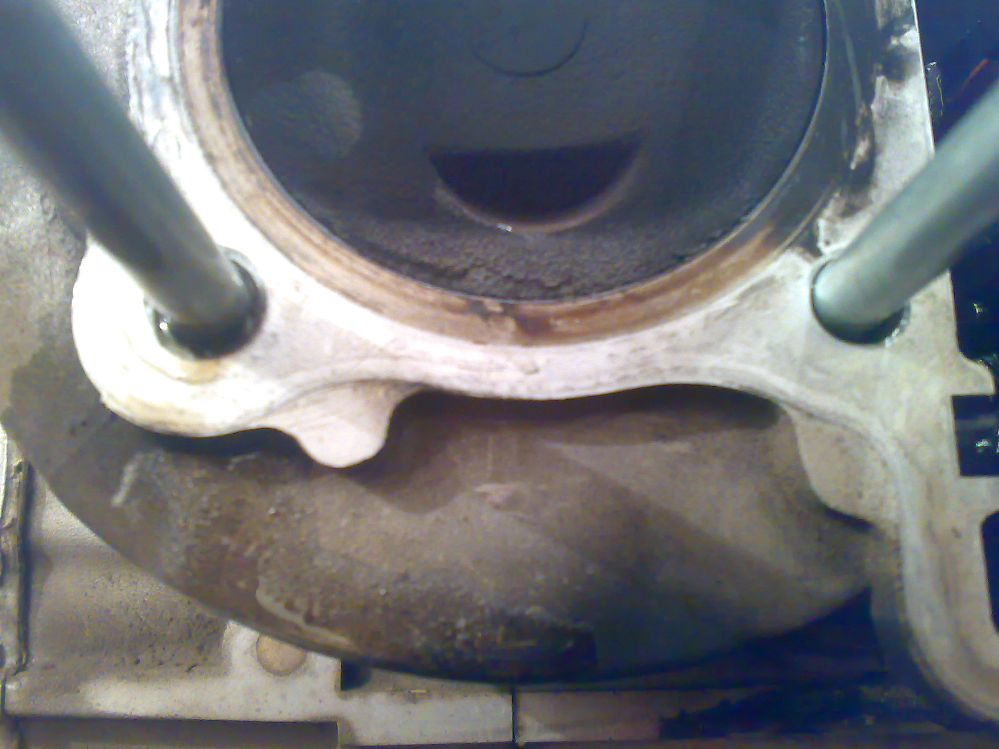

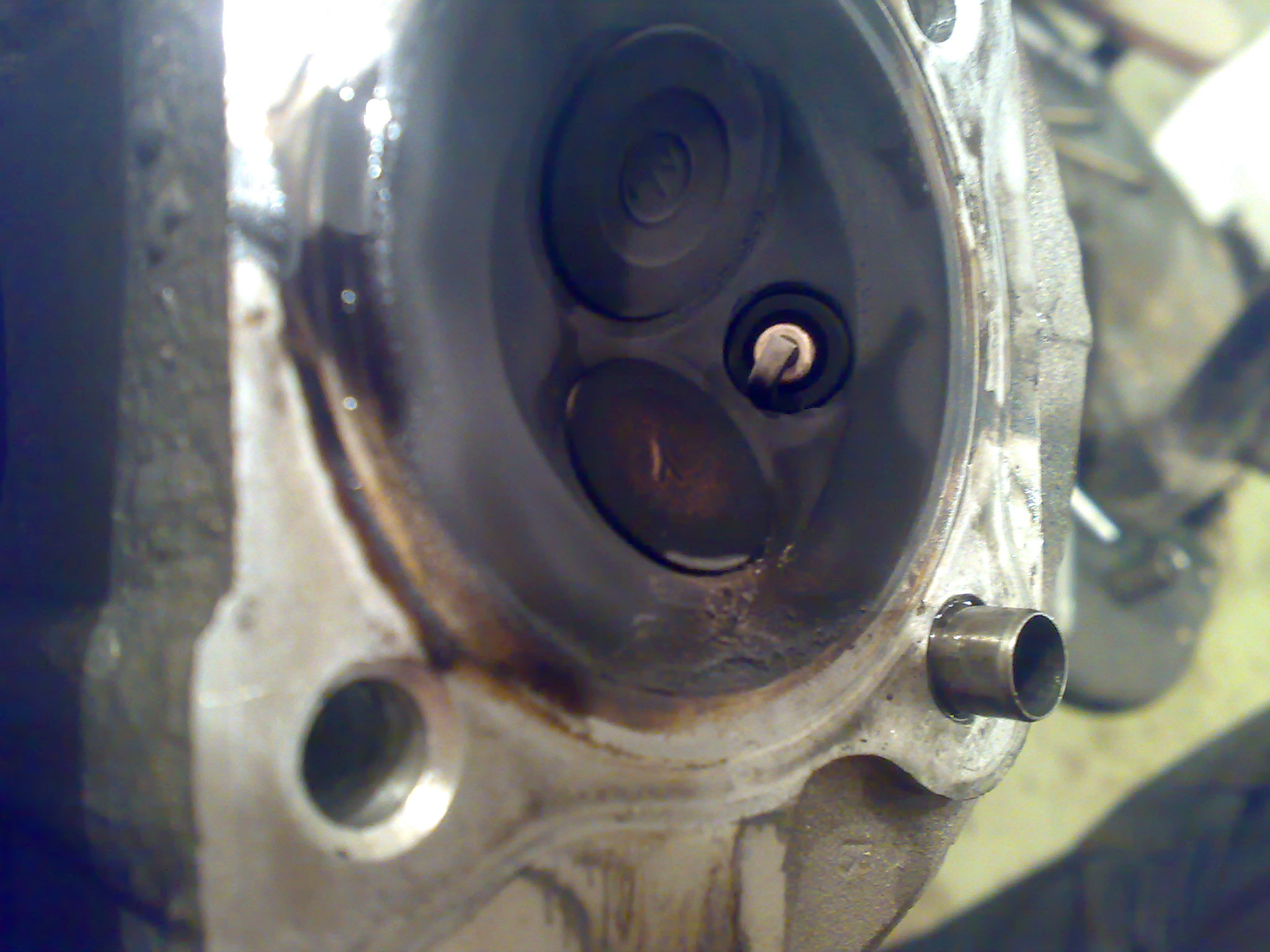

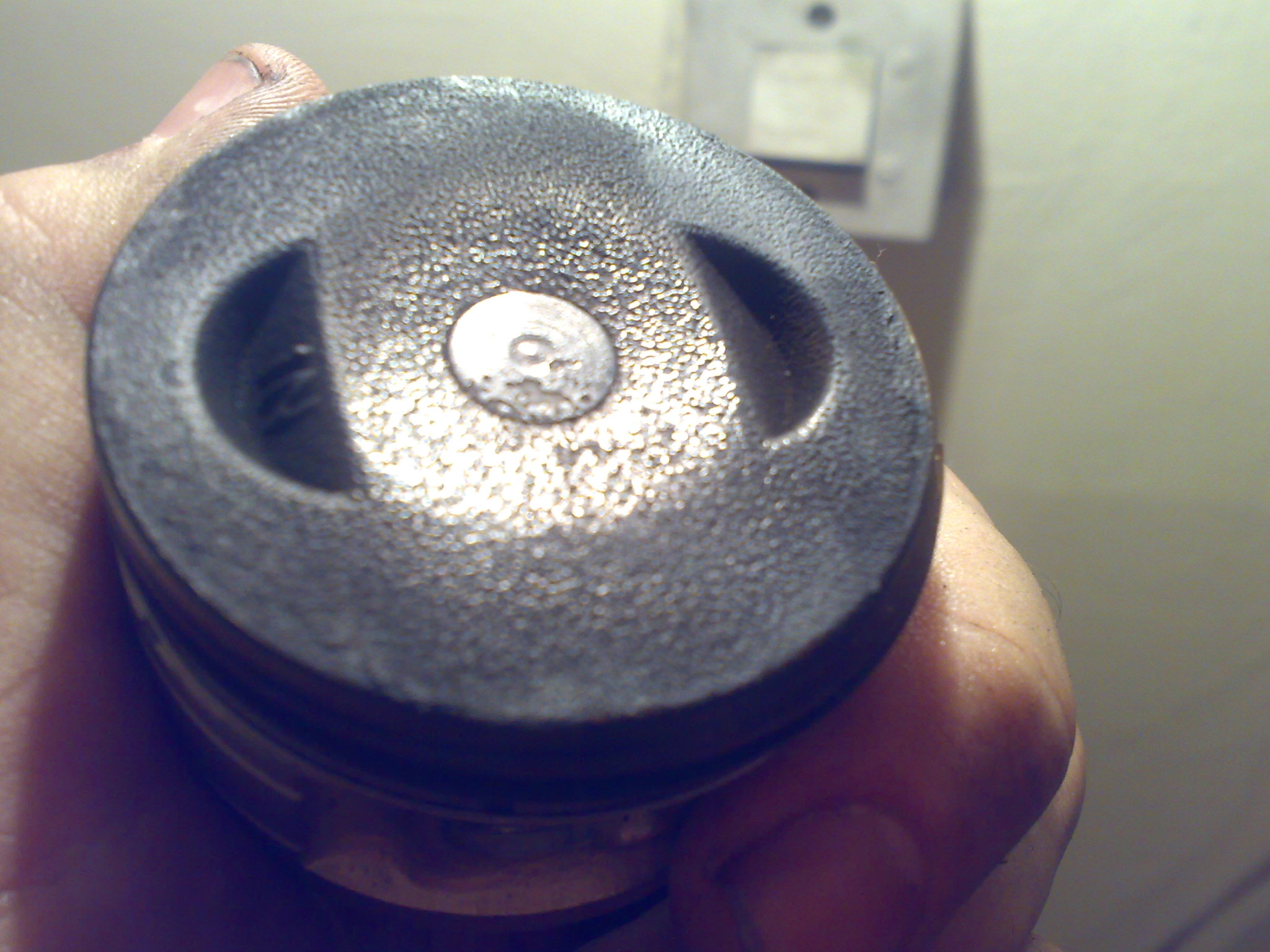

и снова здрасти.
в начале темы я писал про потербю тяги и про звук,
так вот от звука я избавился а от потери тяги нет.
06052010141.jpg [ 396.1 KiB | Просмотров: 3427 ]
06052010145.jpg [ 382.61 KiB | Просмотров: 3427 ]
06052010159.jpg [ 439.58 KiB | Просмотров: 3427 ]
06052010160.jpg [ 465.03 KiB | Просмотров: 3427 ]
это я так понимаю все же детонация,
что может её вызывать ?
ведь её сначала небыло, а потом вдруг со сменой бензина и под нагрузкой она появилась, но бензин был поменян на 95 обратно, и езжу я один, а тяги все нет, хотя после установки 82сс и запила он пер как паравоз, и вдруг "нате" вам :'(

Кабаныч
А последствия детонации могут и не излечится простой сменой бензина.

Ларго, от звука я избавился прокладкой из железной крышки меж картером и подшипником колена.
А насчет потери мощьности мне подсказали парни с местного форума, оказалось просто прогорела прокладка
меж головой и цилиндром, вот так вот тему можно закрыть. :)

ТС,тебе ж Гро написал про последствия.... Твои последствия,-вертикальные задиры зеркала цилиндра. Ты хочешь с ТАКИМИ последствиями вернуть тягу? По моему нереальная затея. Нужно менять ЦПГ. А с прокладкой рассмешил. Это нужно было других людей с другого форума? Глаза уже отменили?
