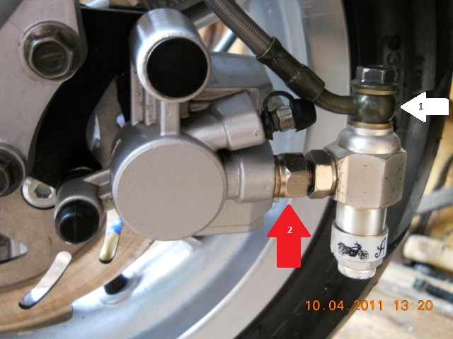

Всем привет. Я тоже хотел её убрать и соединить тормозной шланг напрямую к суппорту. Только оказалось там гайка китайская, которая ключом на 15 или 16 отворачивается, а у меня такового под рукой не было. Ключ нашелся, но гайка все равно не отворачивалась и я бросил эту затею, пока не сломал суппорт. Ребята, подскажите, кто-нить соединял напрямую? И сомневаюсь по резьбе совпадет ли (т.е. болт, который крепит штуцер тормозного шланга к ABS и место куда вворачивается эта ABS)?

Должно всё подходить...врядли китайцы переделали суппорт только ради этой хрени...

Cpt.Nemo
болт то такой же, вот только 1 нюанс присутствует, это угол изгиба наконечника шланга на абс и простого, если у простого этот угол градусов 15, то у абс он почти под прямым углом, т.к. болт вкручиваеться уже не сбоку, а сверху суппорта.

S.T.I.G., что-то не совсем понятно. Я заменил тормозной шланг (в старом стоковом было отверстие) на такой - http://www.scootermag.ru/new/shop/product/shlang-tormoznoj-armirovannyj-100sm/. Штуцер шланга (угол около 15 градусов) сейчас крепится к ABS сбоку под прямым углом, я так понимаю, если я снимаю ABS, то ничего не изменится, ведь она тоже крепится под прямым углом к суппорту. Или я чего-то не понимаю?

сделай фото плз, у нас в городе на абс ах шланг не сбоку прикручиваеться, а сверху...

Всем привет! S.T.I.G., ты был прав! Сейчас у меня штуцер тормозного шланга крепится сверху к ABS (стрелка 1), а ABS крепится под прямым углом к суппорту (стрелка 2). Фото прилагаю. Но вопрос все-таки мучает: реально ли штуцер тормозного шланга напрямую подсоединить к суппорту (угол штуцера вроде-бы располагает, место крепления вроде-бы тоже)?
З.Ы. Наверное, пока сам не попробуешь, ответа не узнаешь... Разбирать снова нет желания, только-только прокачал систему и работает все нормально...

ни чего не скучно у кого этой хрени нет тем не понять как сней тормоза работают а работают они не как . у меня сравнение появилось когда я скут второй приобрел с этой хреновиной так он не тормозил вобще так иллюзию создавал и я ее снял . там все подходит и шланг нормально стоит так что можно смело снимать не раздумавая а если сомнения есть спросите проехать у знакомых у которых этой абс нету и поймете разницу.
