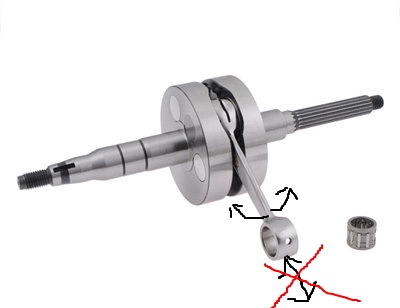

вот такой люфт у меня красным зачёркнуто то в каком направлении он не ходит, чёрным то в каких направлениях ходит
ЗЫ ходит как ручка которую взяли на конце пальцами и шевелят

Поддерживаю, "заремонтировал". Короче шатун имеет люфт по оси, у всех он есть, у меня оклоло 4-5 мм уже 4 года, и ничего, ездию.
Радиальный это по радиусу то есть вверх-вниз, вправо-влево, если есть менять подшипник нижней головки шатуна или все колено, не забываем и проверить коренные, если с поршнем люфт радиальный, то верхнюю головку шатуна раздолбило, менять шатун или коленвал целиком (4т), на 2т чаще игольчатый подшипник и люфт есть постоянно, главное чтоб не слишком большой.
В общем люфт должен быть. Неисправность надумана. Колено не причем.
Хотя шуршащий звук говорит о том, что шатун что то трет, а значит его здорово перекосило и может даже погнуло, надо тщательно проверять.

Уточняю. Осевой люфт шатуна на коленвале 1-2 мм, верх шатуна при этом болтается больше 4-5 мм (рычаг все-таки), чтоб не болталось между шатуном и бобышками поршня установил центрирующие шайбы с ними люфт 0,5.
