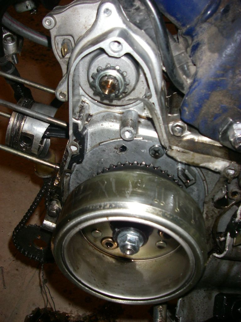

Сначала грешил на забитый сапун, но причина иная и - найдена.

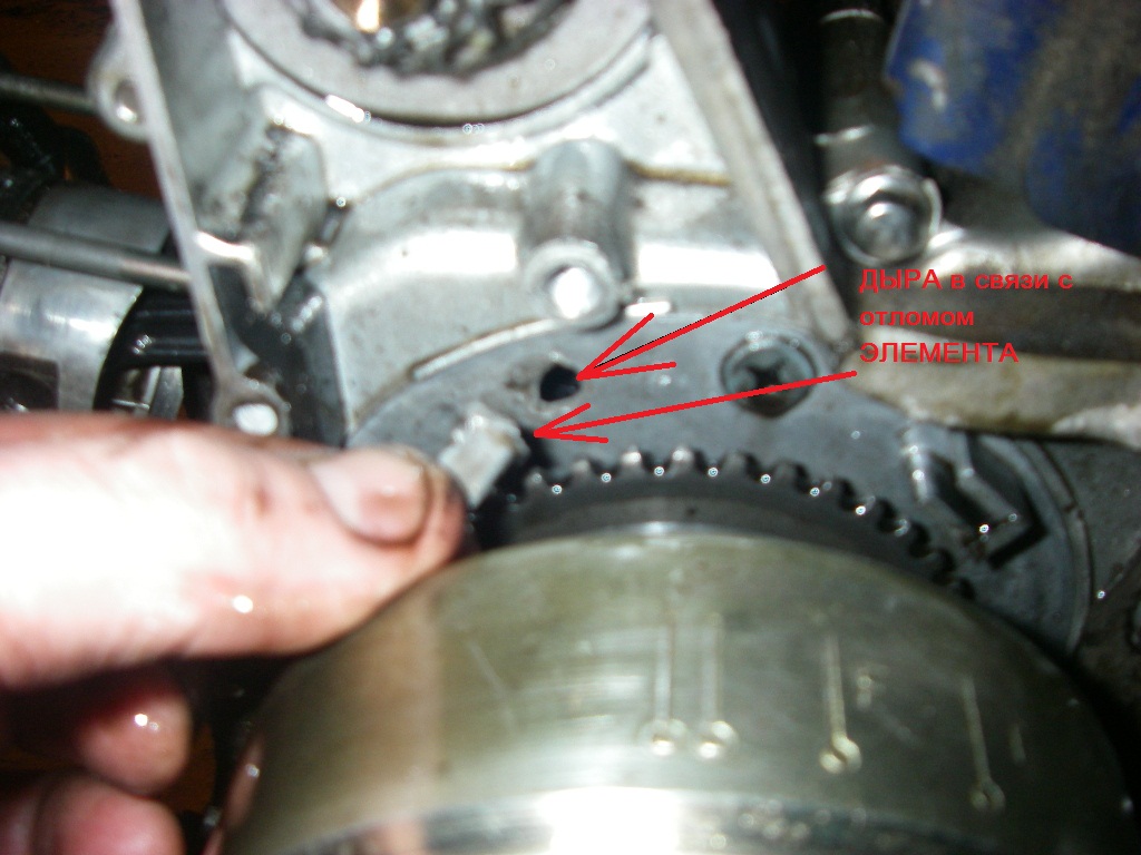

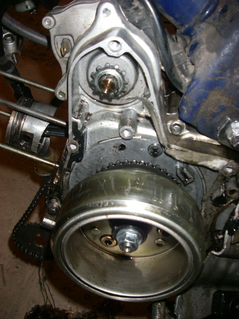

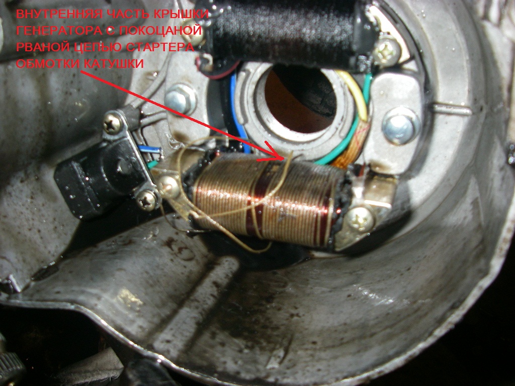

Рваная цепь привода стартера оторвала прямоугольный выступ, в результате, пока я на радостях "валил на все деньги", масло выплевывало из этой дыры в кожух генератора и затем наружу.
Вообще, я давно собирался стартер отключить, но вот и представился случай, только с последствиями нехорошими. Поэтому если есть КИК, лучше так и сделать, чтобы не было подобных моментов, либо надо чаще следить за узлом. Фото сделал, позже выложу.

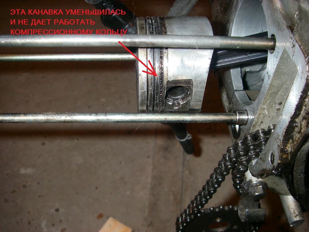

Последствия сухой езды.

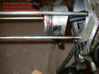

В поршне залегло среднее компрессионное кольцо. Снял, прочистил. Кольцо живое, а канавка сужена, т.е. кольцо входит с трудом и не работает, как первое. Возможно нужно менять поршень, или нести токарю на проточку. Но и палец из шатуна ни просто так, ни с выколоткой не вылезает, видимо от температуры заклинил. Надо делать приспособу для выжимки.
Честно говоря, не понятно, почему именно средняя канава деформировалась. Возможно, что в середине поршня меньшее охлаждение, соответственно выше нагрев (?)
Обычно отламывается перегородка между компрессионными кольцами.
Лучше, конечно, заменить поршень.

Как я написал выше, вскрытие показало, что дело не в прокладках. Выкладываю фото проблемы, которая тянет за собой, видимо -да, замену цилиндра, поршня и колец.
Спасибо за советы.
