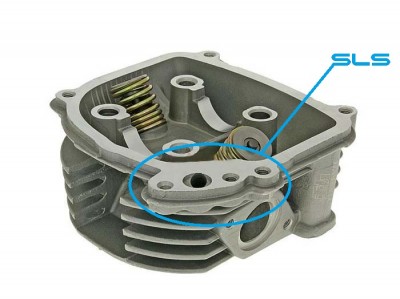

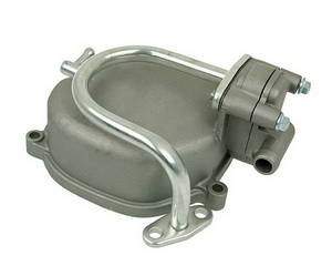

Дело в том, что в Рязани со шпильками для двигателей с большим объемом ( 152qmi/157qmj ) очень большие проблемы, а именно - их нет ни в одном магазине. А что касается гибрида, то это мало вероятно... Т.к. моя крышка головки цилиндра выглядит следующим образом:

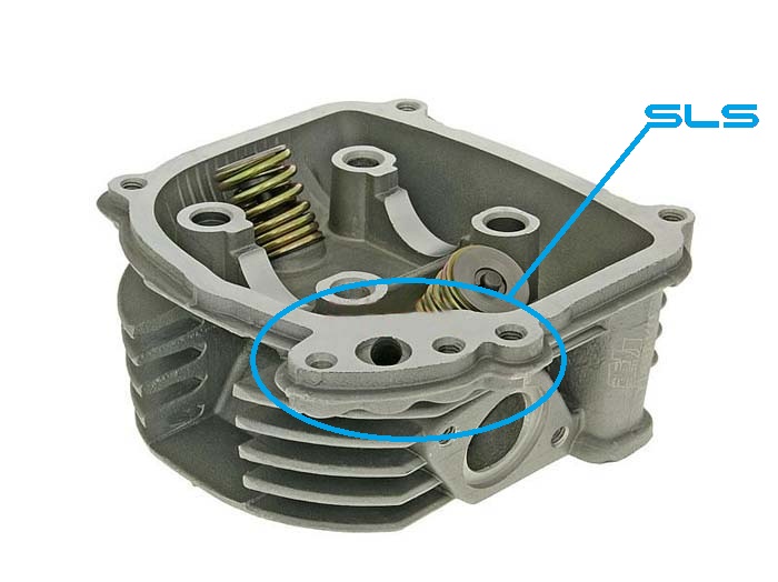

А к ней подходит лишь такая голова:

Вот такая голова, мне скорее всего и нужна, как на той ссылке...viewtopic.php?f=29&t=29662 Только я, как и тот парень, объездил все магазины, и там все головы как на подбор 60мм, а нужной мне 70мм нет нигде. А где ее взять я не понимаю. Кстати и завод-изготовитель у нас с тем парнем одинаковый Qingqi..
