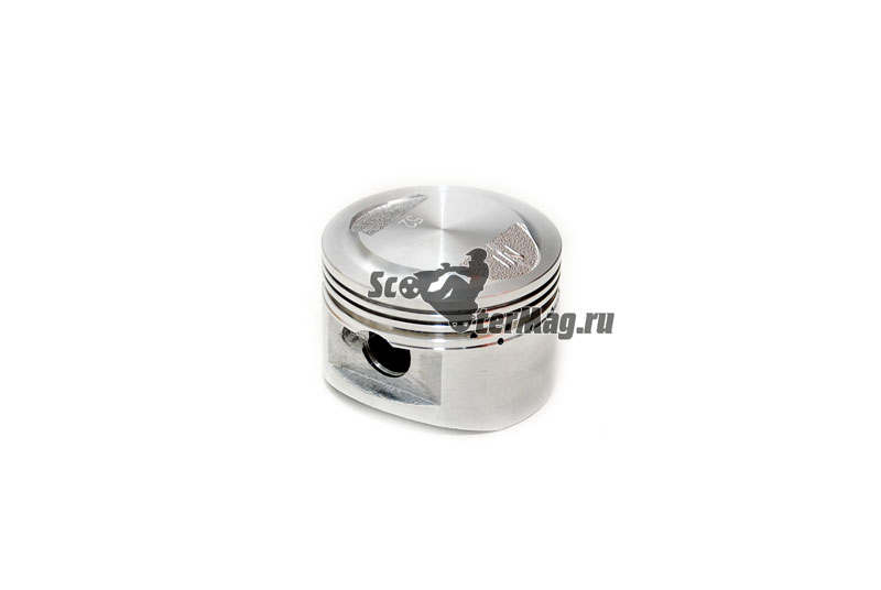

pogoda7, у тебя не такой поршень был? Если присмотреться то он выпуклый.

Нет,выпуклости на поршне нету он ровный, тока проточка под клапана. Карбюратор я вообще не крутил, кроме винта холостого хода, тот что с пружинкой.
