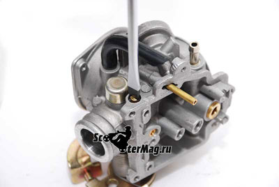

можно его фото?
а то к сожалению я так и не понял что это

MIXERER
качества.jpg [ 16.91 KiB | Просмотров: 5769 ]
