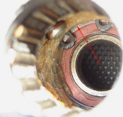

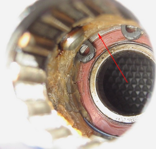

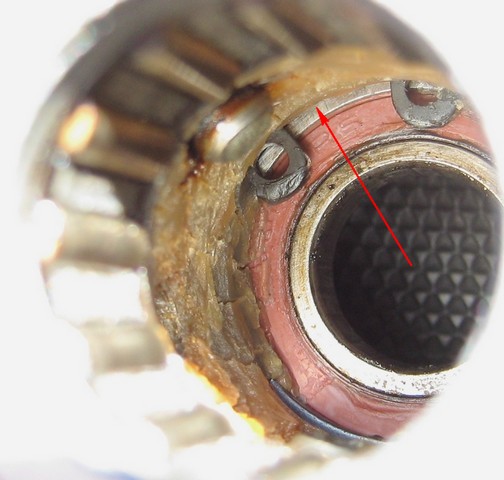

vitalii2 писал(а):
сцепление с оси редуктора может шататься?ну ходит взад перед примерно на 1,5 мм,это нормально или должно стоять мертво,тоже какой то звук, подскажите
Если имеешь ввиду колокол сцепления - то нет, сам торк может, правда не должен.
Там косячок может быть, ступица торка перемещается по наружней обойме подшипника, лечить можно подложив шайбу по размеру.
billed1348.jpg [ 49.01 KiB | Просмотров: 11982 ]
У меня так с нова..., лениво лечить, бегает пусть бегает.
