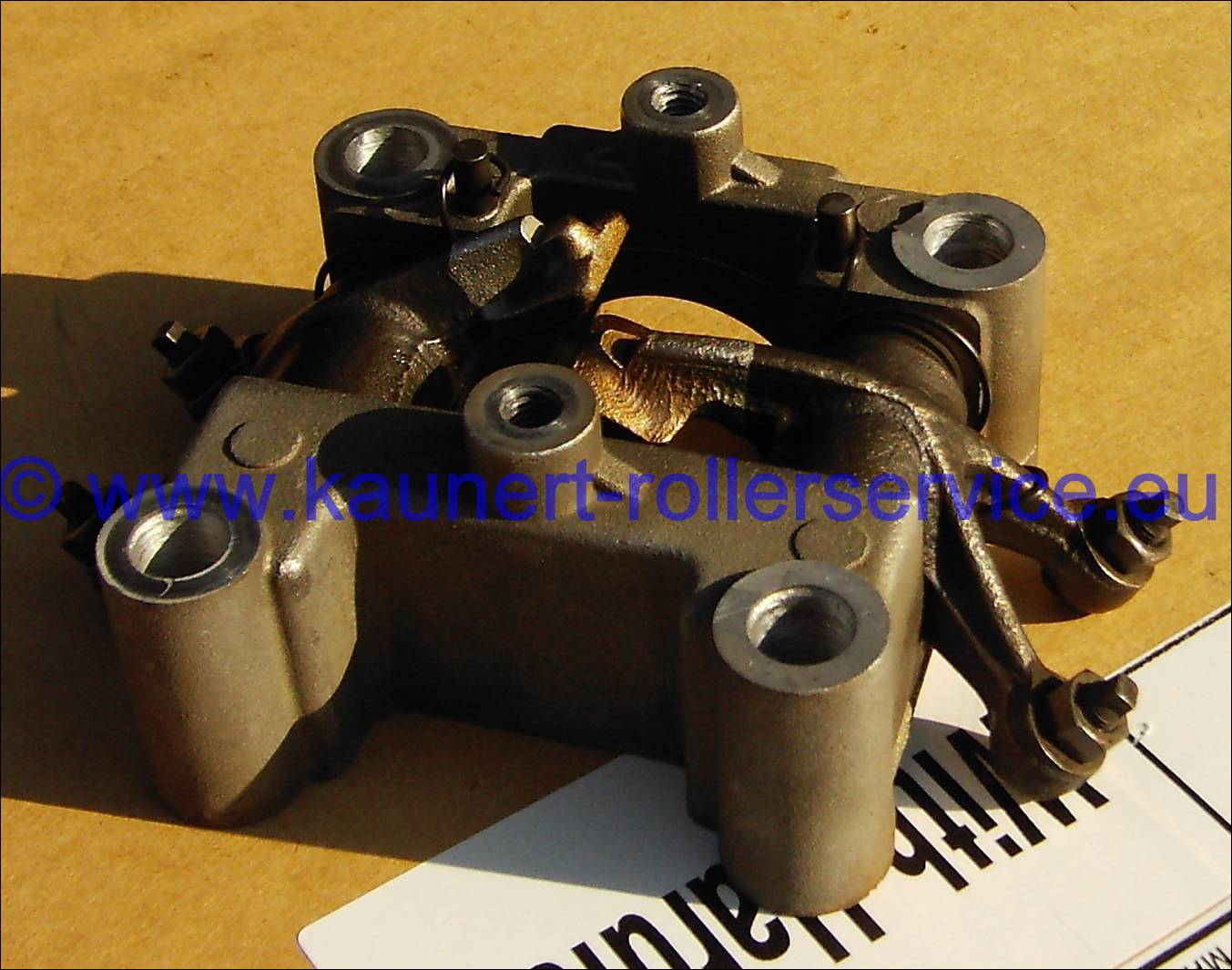

Каких именно технологий не будет?
Да вот таких:
Ибо уже есть более простые,и более дешевые как у мну..., без регулировки 8-)
pic00253zq7.jpg [ 148.45 KiB | Просмотров: 4795 ]

luftmass
так значит клапана на нашем 4-ёх клапанном регулировать нельзя?
Никакого толкового прироста от 4-ёх клапанов на обычном 50сс не наблюдается,к сожалению
ДА, регулировать нечего, да и по поводу прироста:
вынужден констатировать- 4 кл.-маркетиноговый ход + удешевление в производстве(менше элементов(гаек,винтов)). :-o
Ну и едет енто чудо как настоящий полтос: по прямой можно разогнатться до 70-ти,
но чуть горка, а если еще и затяжная-пипец, скорость падает до35-40 км.... :'(
ВЫХОД- голова с большими клапанами и 82 куба. *DRINK*

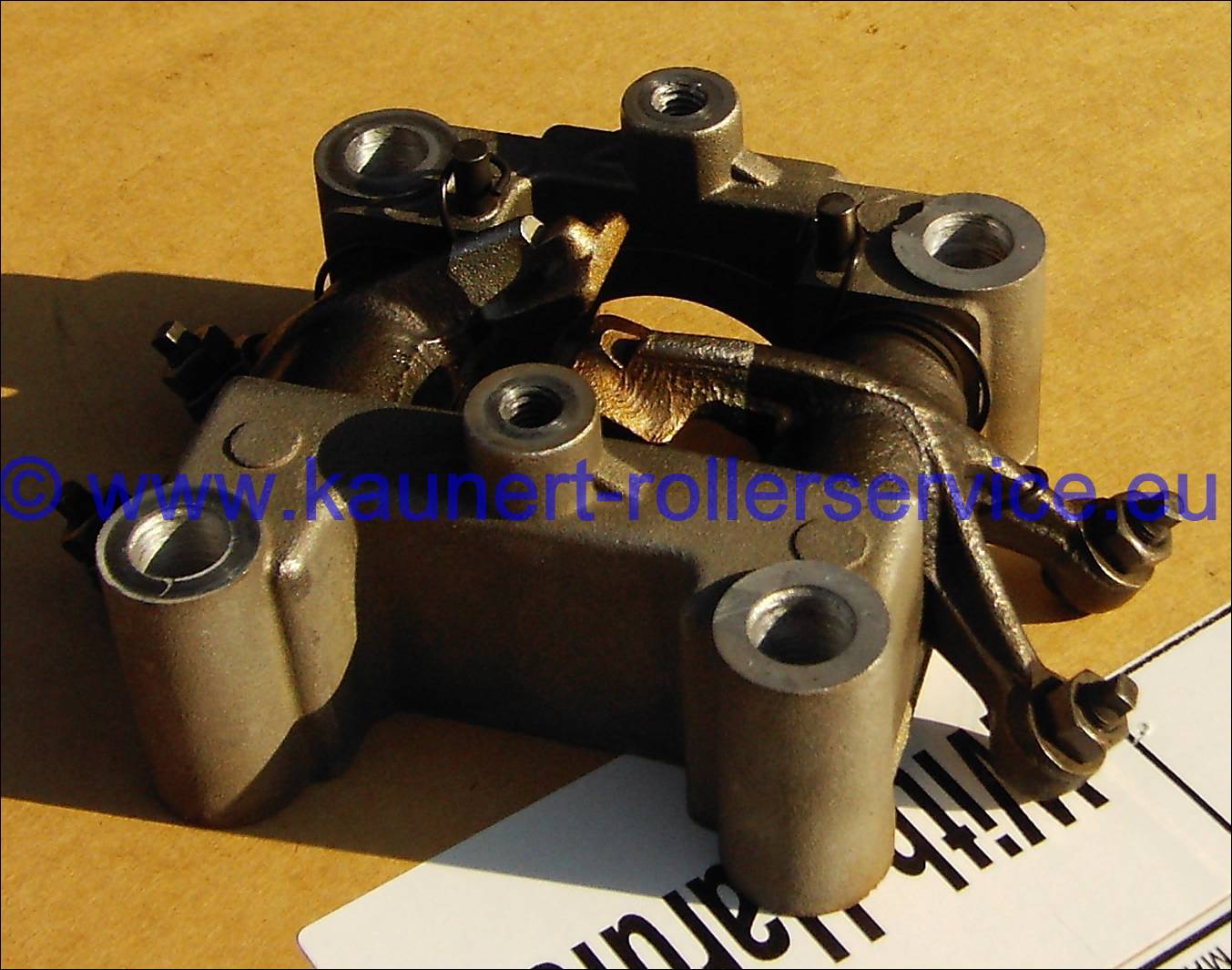

Насколько я в курсе, клапанов без регулировки (ручной или автоматической) пока ещё нет на серийной технике, поэтому из интереса немного порылся в интернете и убедился, что с выводами вы поторопились.
Поиск гуглем по модели двигателя и проблеме выдал во второй строке каталог запчастей в формате PDF: на картинке с ГРМ под номером 11 значится valve/adjust washer (шайба регулировки клапана). Она закладывается в деталь N10- upper pedestal, spring (верхняя чашка пружины) и по ней и работает коромысло.
Вот ещё хорошее наглядное пособие по этому вопросу, тоже поисковиком нашлось. Картинка оттуда:
(кстати, тарелки клапанов действительно такие? luftmass: было бы хорошо разобрать ГРМ и осмотреть- в нём может крыться причина вялости двигателя)
ЭЭЭ-Х!
Если-б все, что печатают в интернете было правдой..... :-D
Точь как в том фильме: ТЫ СУСЛИКА ВИДИШЬ? А ОН ЕСТЬ!!! :-D
з\ч под номером 11- нет! *ROFL*
Вот сами-то подумайте: на каком честном слове эта шайба держаться должна?
Вся конструкция "висит" в воздухе,"Она закладывается в деталь N10- upper pedestal, spring (верхняя чашка пружины)"-никаких кромок и буртов у шайбы нет: а она стоит под наклоном- так она вылетит оттуда махом.... :-D :-D
Помнится аналогичная автоконструкция, так там все эти пружины и шайбы находятся в колодце....А?ТАК?! Так что картинки я эти видел- Фуфло....

На картинке у шайбы таки есть углубление, размером как раз с шайбу. Вбок она не вылетит, а сверху она прижата толкателем, с зазором 0÷0.10 мм.
