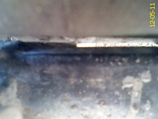

vitalii2
Сайлентблоки у двигателя ещё живы?
Картер о раму нигде не трёт?
насчет сайлентблоки живы или не живы,я не знаю,в одном месте сам движок касается рамы в низу,расстояние до рамы где то 3-4мм,фото есть но непонятное,это место где сам движок
DC120511003.jpg [ 31.19 KiB | Просмотров: 7009 ]
