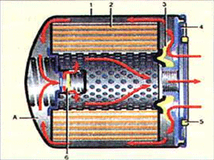

filters_1filter01.gif [ 40.47 KiB | Просмотров: 4395 ]
Фильтр ВАЗ 2101:
1. Корпус.
2. Фильтрующий элемент.
3. Противодренажный клапан.
4. Дно корпуса.
5. Прокладка.
6. Перепускной клапан.

Я не знал про такое.
Я имел в виду редукционный.
В нашем случае давление масла меж насосом и головкой ограничено только возможностями насоса,
а перепускной клапан в фильтре функций редукционного не выполнит.
Но думаю что все-таки возможностей насоса не хватит чтоб банку фильтра порвать.
А в случае необходимости не долго редукционный клапан зделать самому.
Буду пробывать.

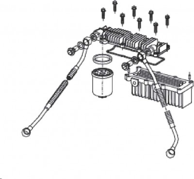

dark.bel
Прочти мои посты тут:http://www.china-scooter.ru/forum/viewtopic.php?f=17&t=12534&start=75
Основная опастость не в пыли и песке.
Если и ставить фильтр, то штатный, но у нас сия система не продаёться.

+ фильтр.jpg [ 76.94 KiB | Просмотров: 4387 ]

Я из канала в колене выковыривал гвоздём конечно не песок и пыль, а просто грязь.
Просто я предполагаю что эта грязь была раньше пылью или песком.
В одном герметика маленький кусочек нашол.
Покупать ту систему не хочу по таким причинам:
- считаю что в радиаторе необходимости нету
- стопудов шо дорого
- самому захендмэйдить интересно.
Из рисунка который ты повесил видно что по всей видимости в системе редукции необходимости нет и что масло можно фильтровать без дополнительных насосов подключив фильтр к штатной системе смазки.
Спасибо.
