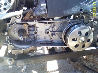

VVV писал(а):
Пропадание посторонних звуков, после статической нагрузки, однозначно указывает, на непричастность к этим звукам двигателя. Эта диагностика-100%.....Ищи косяки в трансмиссии и подвеске....
а какие косяки могут быть в трансмиссии,я вариатор с оси коленвала снимал,вот фото,а вот с подвеской может быть что то не то

вот в таком состоянии я его заводил,фото выше,работает только двигатель,пока холостой ход,все нормально,только даешь газу,приходит шум-звон.с подвеской может быть что то не то,но как определить,сайлентблоки попробовать заменить?

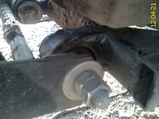

Эпикуреец писал(а):
Если движок касается рамы то оттуда и звук. Мотор ведь вибрирует.
ясно,два месяца ездил все нормально было,а сейчас вот такая ерунда,но не ясно как это исправить?салейнтблоки заменить,(крепление двигателя к раме)?на раме стоят салейнтблоки от штанги реактивной поперечной 2101-07,2121,21213,2123 Chevy Niva,их тоже заменить? вот в этом месте и касается двигатель к раме

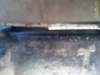

И если салейнтблоки заменить,они поднимут двигатель от рамы или нет?посмотрел на них,они вроде стоят по центрам,на вид невидно,что сними что то неладно,может вырезать ту поперечину-к ней движок и прикасается ,но приваривать надо будет к тому месту где стоят салейнтблоки от Нивы?на фото не указать,но все это с левой стороны где начинается движок???

сейчас поднял двигатель от рамы,сейчас он стоит,примерно 1,5см,сейчас не касается рамы,а вот шум все тот же

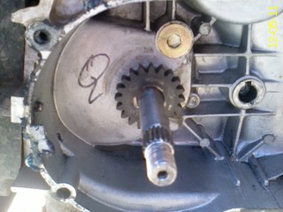

А вот шум со снятым вариатором- не хорошее явление.
Видимо какой-то подшипник умирает.
Тут поможет только вскрытие.
лады,что сказать,я тоже подумал уже на самое худое,ПОЛОВИНИТЬ
С чего это ты решил,что они "от Нивы"? Изображение вот тут видно ближнюю и дальнюю большие шайбы под болтами сайлентов . Если дальняя шайба касается обеих втулок сайлентблока звук неизбежен, сайлентблок там уже не работает.
