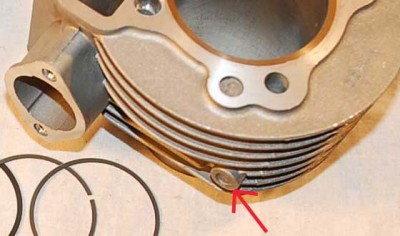

Масло в штатной системе отбираеться прямо с цилиндра, там где стоит винт.
Возврат масла в картер с левой стороны, там где болт, который за сливную пробку принимают.

GRO
Уточни, пожалуйста
где там винт, сколько поршневых ставил визде целиндр литой без дополнительных (незедействованых) винтов. Я сейчас проэктирую себе систему охлаждения, так что вопрос не праздный. На тех системах что видел в интернетмагазинах подключение к сливному отверстию и винту слева (кстати он для этого и создан)

На моём штатном цилиндре, в месте показанном стрелкой, стоит винт-заглушка с прокладкой.
У товарища на ВМ Гелакси 125, точно такая же.

Странно, на всех целиндрах которые видел там просто прилив. Я всегда был в полной уверености что это технологический прилив.
При такой схеме подключения нарушится вся система. Щас поясню.
Снял я картерину и начал внимательно всё изучать.
Сфоткать нечем. Попробую пояснить так.
139-й qmb. Всё выглядит так. Перед насосом стят две сеточки. Первую видели все (круглая), а вторая прямоугольная(видели её только те кто колол движок). После этих сеточек стоит масляный насос. Канал после насоса ведёт в "типакарман". Из кармана этого выходят ещё два канала. Первый идёт к головке, а второй к посадочному месту правого коренного подшипника (от туда масло через проточку попадает за маслозаборную шайбу и потом в итоге в шатунному подшипнику коленвала). Вот такие пироги.
Я думаю что все кому пригодится поняли почему тот "прилив" можно использовать только для датчиков давления и температуры масла.
Я зделал штуцер для забора масла непосредственно с канала который сразу после насоса, а штуцер для возврата масла вкрутил в тот "типакарман". Так давление никуда не денится.
Возникла проблема где разместить жигулёский фильтр, великоват зараза. Купил в Экзисте за 250р фильтр, помоему от Тоёты. Узкоглазые фильтры они почти все маленькие. Короче такой товар не в дифицыте.
Завтра попробую у токаря приблуду со штуцерами на которую фильтр накручивается.
