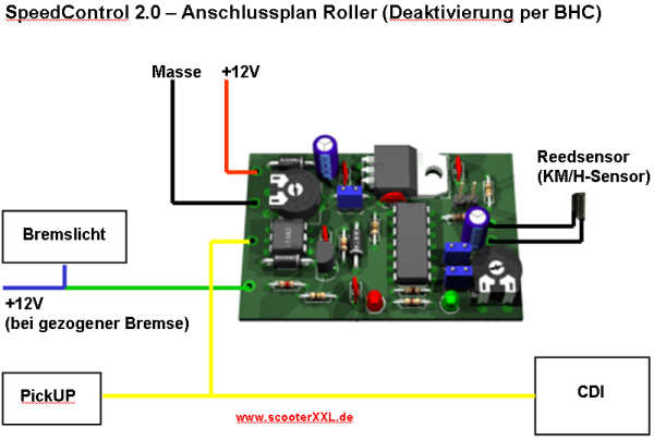

Sir Serge......полностью с тобой согласен[quote][/quote]Реально действующий датчик для устройства отсечки должен быть либо на заднем колесе, либо на ведомом валу вариатора. Только в этом случае скутер "не поедет" быстрее чем надо.
"Baotian - в этом отношении - правильная "европейка", у него датчик именно на ведомом валу вариатора. Вот с такого систему ограничения и стоило бы искать
К сожалению не смог его найти .
SpeedControl - Mikroprozessorgesteuerter DZB plus Speed-Limiter
http://www.scooterxxl.de/technik_speedcontrol.html
о котором я писал выше работает именно по этому принцыпу.
то есть устройства отсечки крепится на заднем колесе сигнал с которого поступает на процесор и в зависимости от скорости уменьшая кол во импульсов на CDI.
Мне кажется это Реально действующее устройство.
Была бы схема или действующий образец я бы собрал её сам.
anschlussplan_scontrol_bhc.png [ 94.75 KiB | Просмотров: 3936 ]
Чего там схема-то.
Берем геркон и магнит (или можно датчик и магнит от дешевого велокомпьютера, это тоже самое). Магнит на диск колесный, датчик на вилке напротив магнита.
Датчик подключаем к Arduino (у нас он 25 евро стоит). На выходе Arduino транзистор или тиристор, замыкающий датчик зажигания на землю при превышении заданного числа оборотов. Программа из 10 строчек пишется за десять минут на очень простом языке. Если уж совсем плохо с этим, могу помочь за спасибо.
