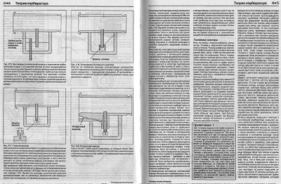

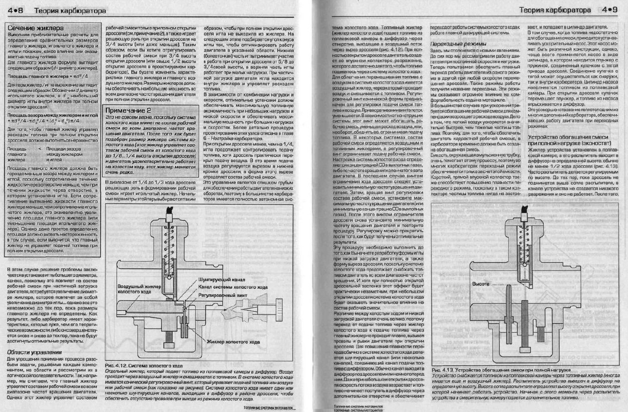

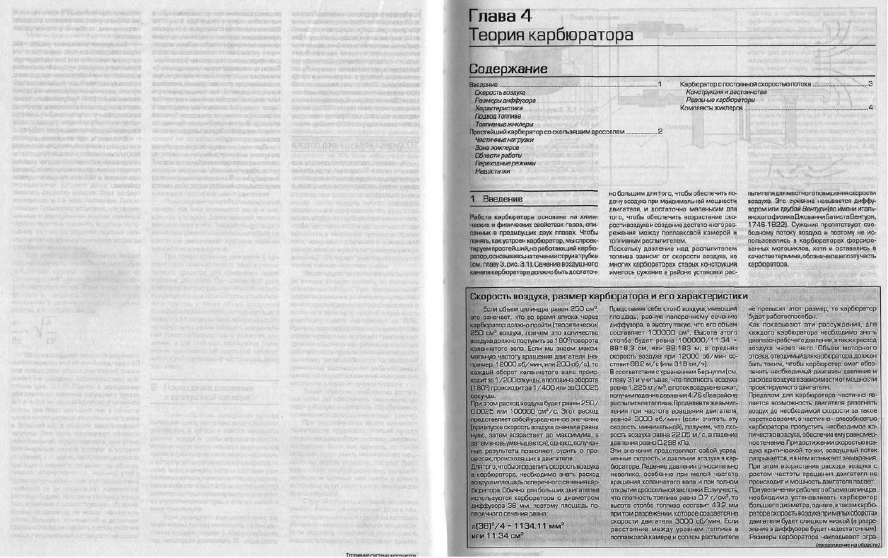

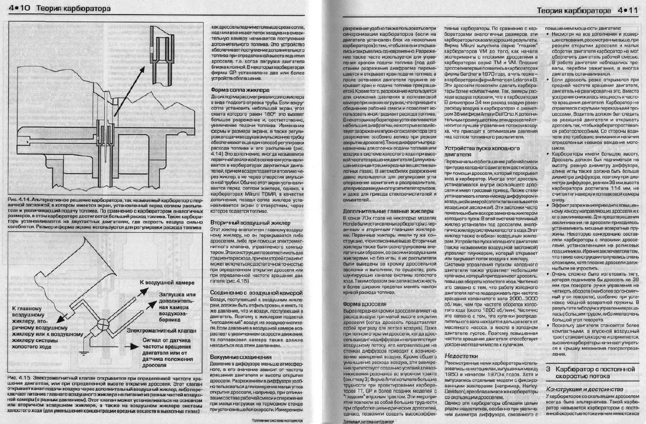

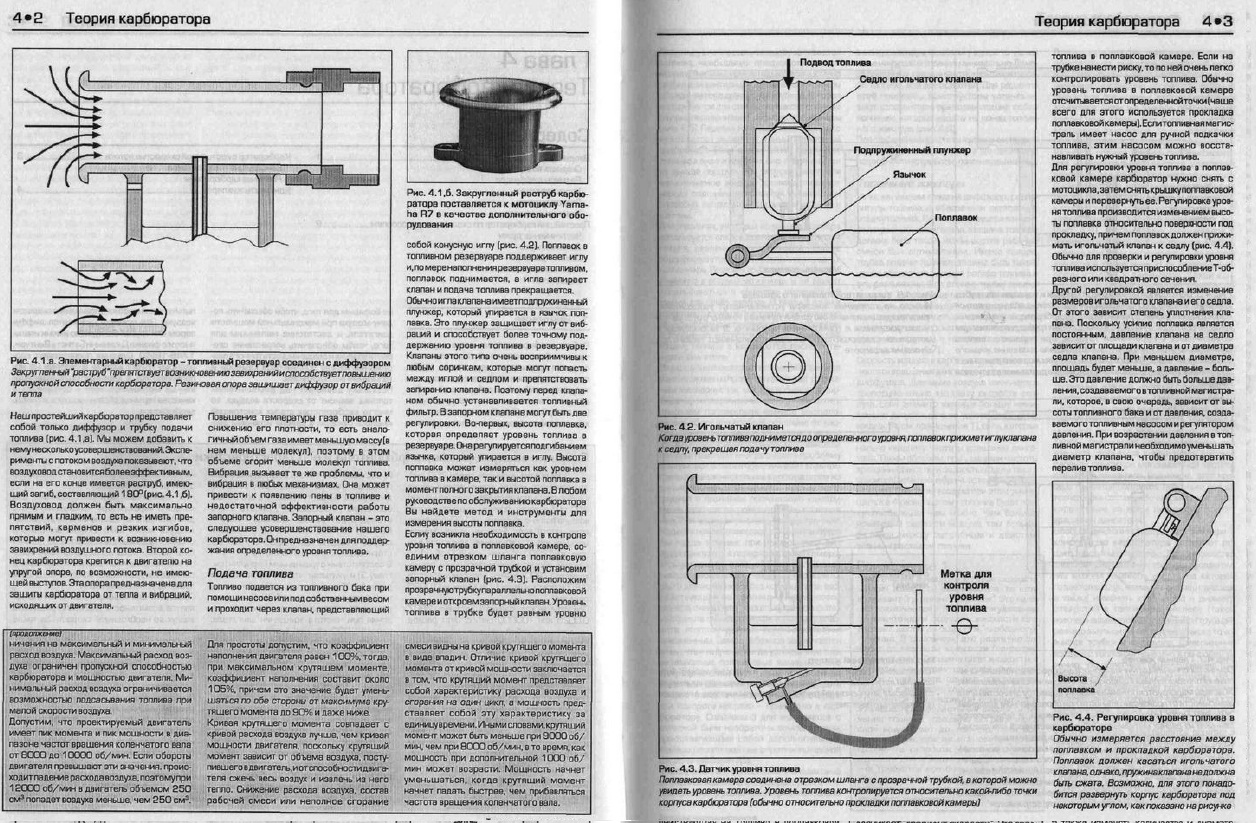

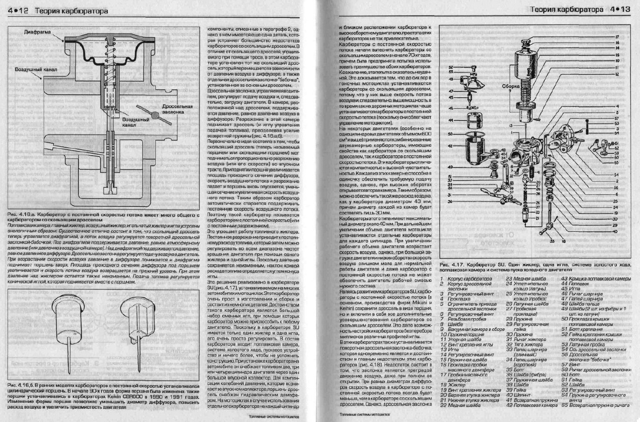

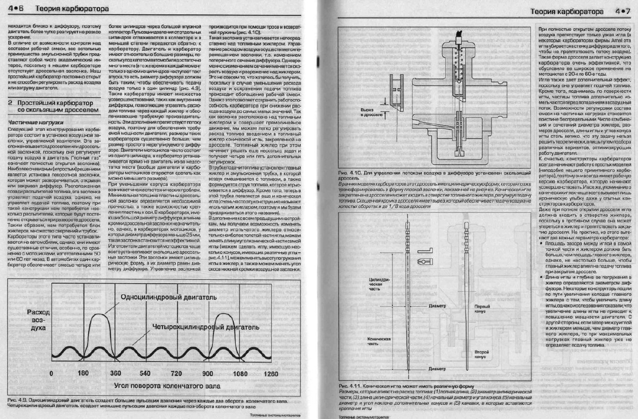

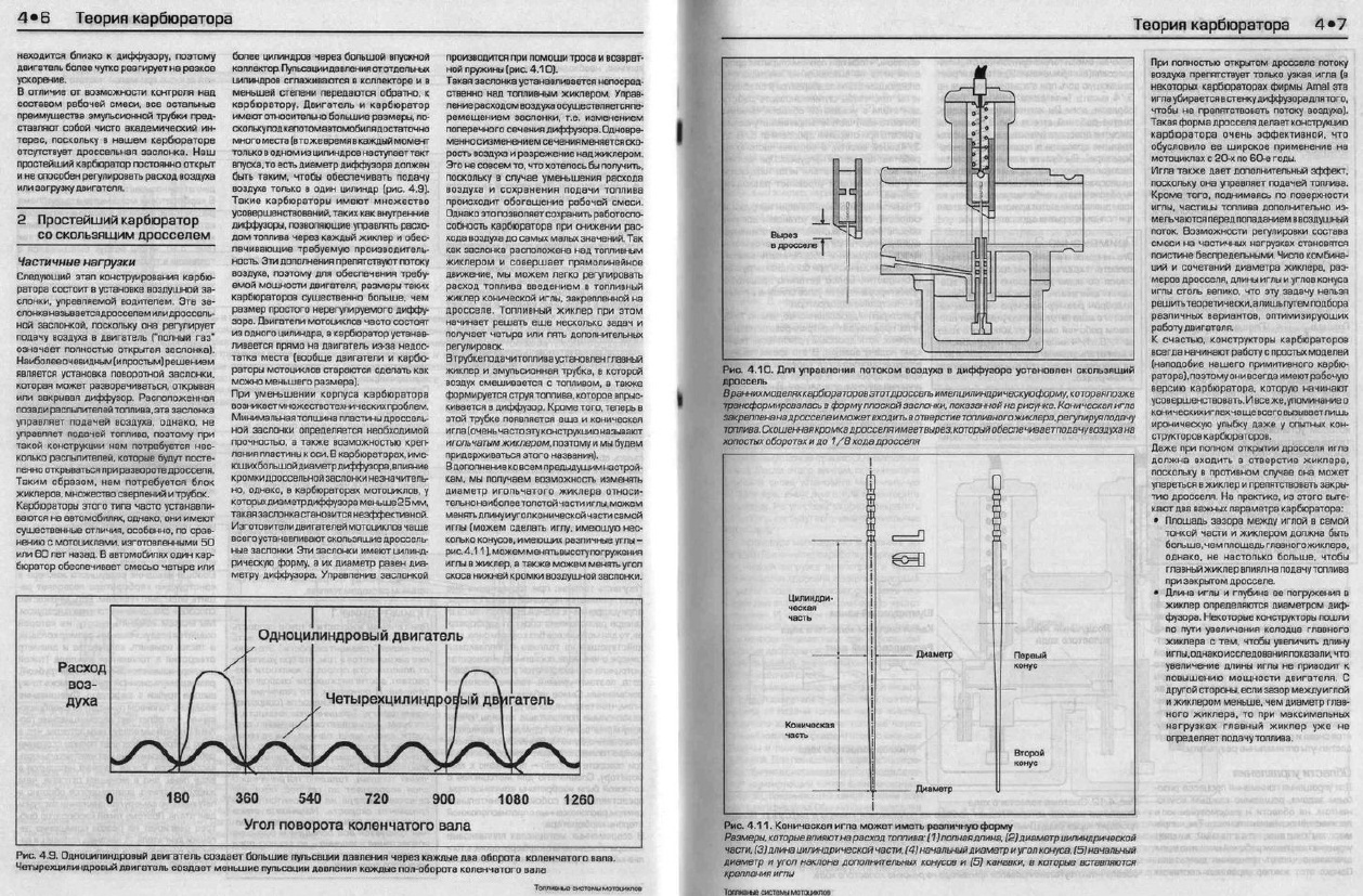

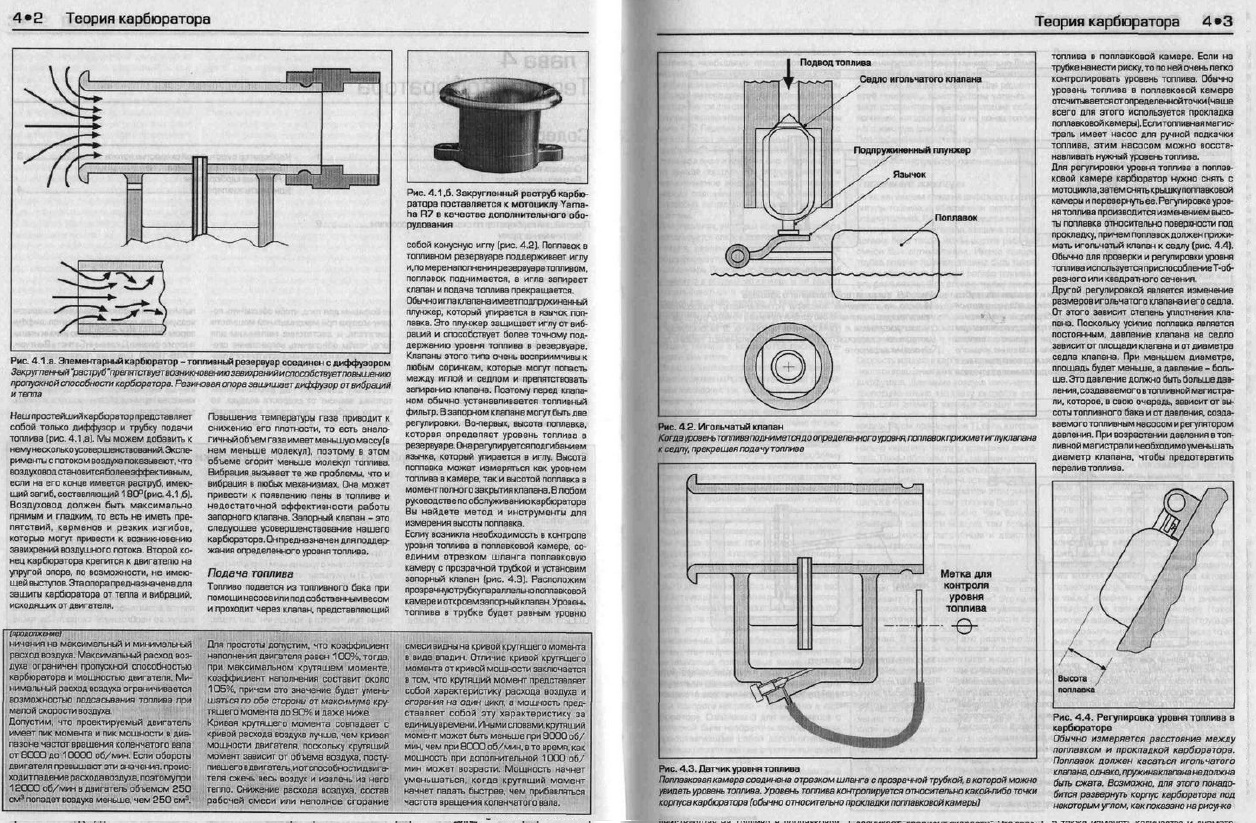

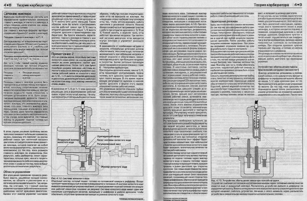

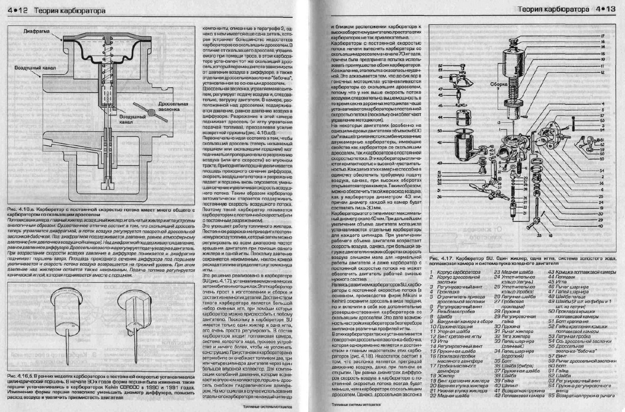

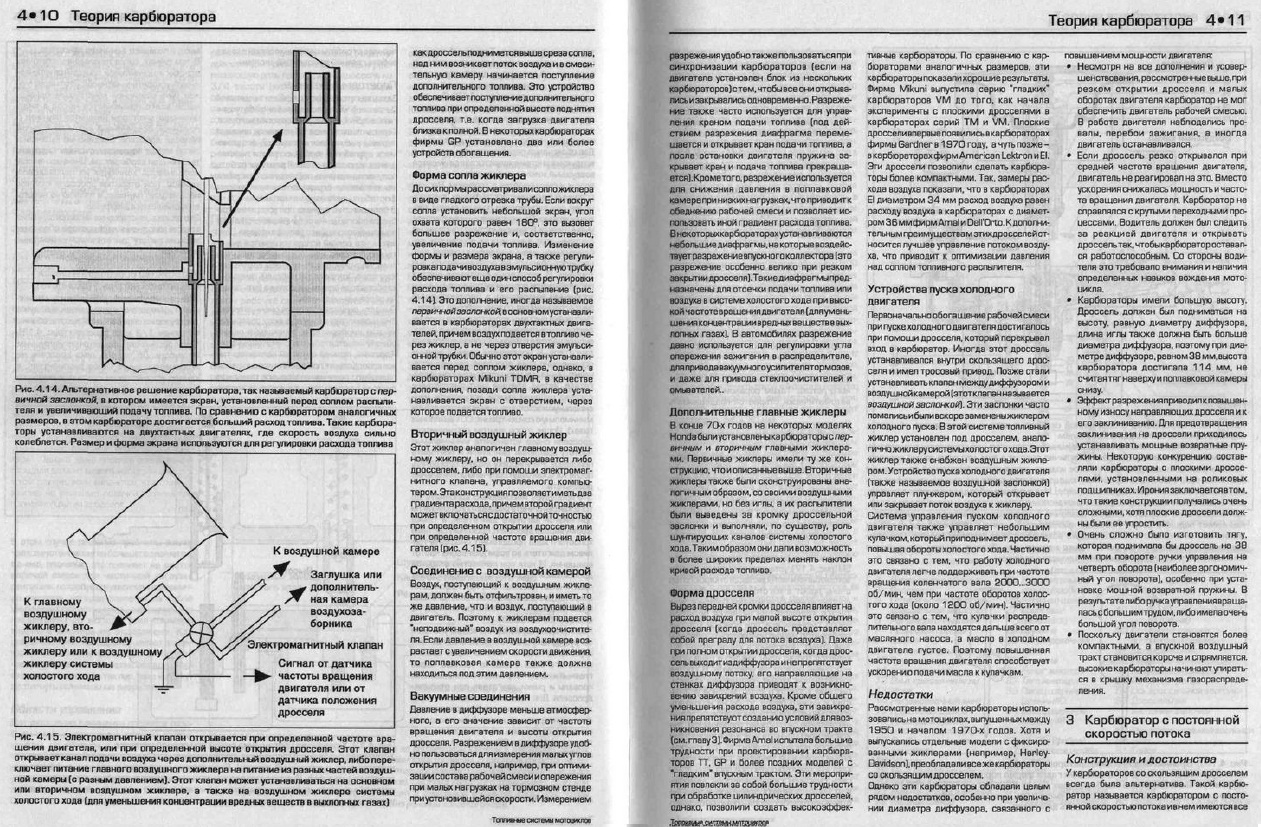

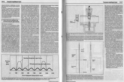

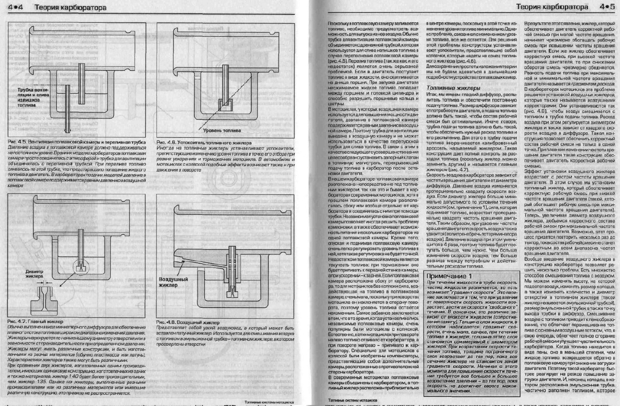

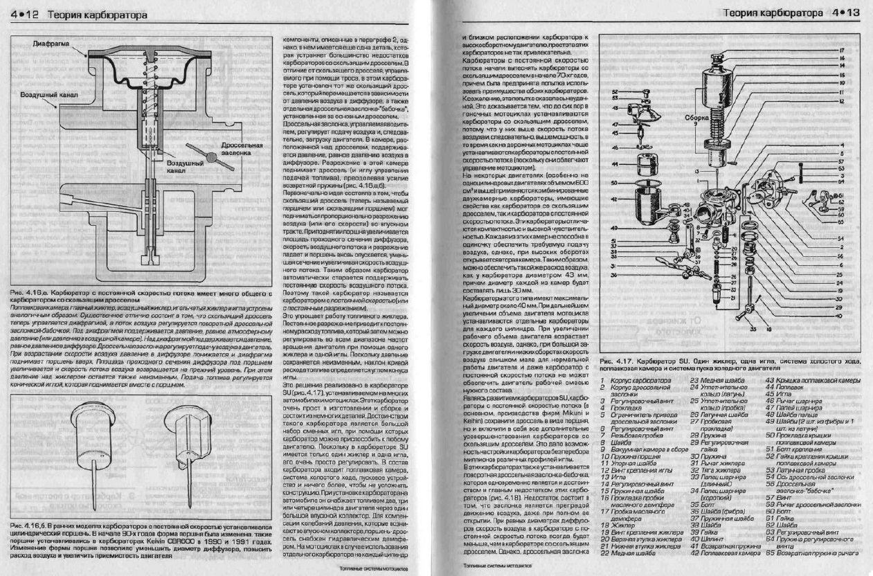

Спасибо,
я тут скину ещё пару страниц с книг оч. интересно .
1.jpg [ 386.62 KiB | Просмотров: 3593 ]
2.jpg [ 510.06 KiB | Просмотров: 3593 ]
3.jpg [ 549.28 KiB | Просмотров: 3593 ]
4.jpg [ 515.56 KiB | Просмотров: 3593 ]
5.jpg [ 569.54 KiB | Просмотров: 3593 ]

6.jpg [ 590.82 KiB | Просмотров: 3592 ]
7.jpg [ 548.89 KiB | Просмотров: 3592 ]
8.jpg [ 548.89 KiB | Просмотров: 3592 ]
9.jpg [ 48.63 KiB | Просмотров: 3592 ]
 Заголовок сообщения: Re: Про карбюратор
СообщениеДобавлено: 04 Jun 2010, 18:29
Спасибо конти, вот теперья понял как обогатить смесь в начале средних :)

конти Да, интересная книга, сильно нового не узнал, но некоторые детали любопытны относительно современных конструкций.

После чтения этой книги "до этого у меня были только догадки", понятно что происходит когда ковыряешь карб. Зачастую находишь подле поломку вне карбюратора, а потом возвращаешь всё настройки назад.
