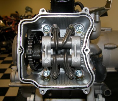

А на фото разобранной головки таки нет регулировочных шайб!
(Кстати я далее в теме выкладывал более качественную фото)

luftmass писал(а):
Hors!
Ай да компетенция, винты регулировочные он не видит.... Тебе факты предъявляют, в ответ же теории и домыслы, одна нелепее другой, вместо того чтобы открутить 4 гайки.

luftmass писал(а):
Кстати,господа, в инструкции нет ни слова о регламенте регулировки клапанов,замены наношайб и т.д. :-D
Мне ,так ситуация с наличием 4-х клапанов выглядит следующим образом:
была задача-удешевить производство,отказавшись от элементов регулировки(гайки,винты,настройки при сборке-гемор короче)но т.к. по точности производство недостаточно, чтобы сразу соблюсти все зазоры, то решено было поставить по 2 кл.на сторону,тем самым перекрывая весь диапазон регулировок...!Т.о.4-кл.-это всего лиш уловка технологии производства а не технологии самого мотора.Поэтому ни о каких прибавках мощности и речи нет, в чем я лично и убедился *ROFL* Вот такие печальные выводы..... :'(
Извините за занозчивость, только мне, из села, не понятно, как двумя клапанами можно перекрыть диапазон регулировки.
Хотя согласен за ..... На китайце, после "запила головы" а это было при пробеге 3800км, отрегулировал клапана и до сих пор только проверяю, а пробег на данный момент перевалил за 20 000 км, ГРМ в порядке.

Да вот на фото с соседней кубатурной ветки- реальная регулировка CFmoto JetMAX 250
2.jpg [ 42.83 KiB | Просмотров: 5943 ]

luftmass писал(а):
Андрей! Ну где же на фото регулировочные шайбы?Посмотри повнимательнее: они по диаметру должны быть как пружина,судя по картинке, или они диаметром гораздо меньше, равным штоку клапана?
Осмелюсь предположить что таки да, они как и на моей ямахе, равны штоку клапана, и вставляются между толкателем и клапаном, судя по фото там тарелка сделана так что выпасть шайба не сможет.
Ещё появилась бредовая идея, что регулировка на этом типе происходит с помощью прокладок, в постеле подшипника р.вала и самого узла коромысел. Но это так, мысли в слух, действительно, вскрытие покажет.

vlad-k жму руку.
luftmass внимательнее рассмотрите свои наношайбы.
Как дилеру - это вам пригодится.
Кстати, прошлое фото в моем посте, ваше..., так что на качество..., к себе.
