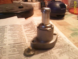

да шумок небольшой есть,а с натяжителем,что делать,покупать новый(хотя в нем не увидел нечего в понятии- неполадок)хотя может не в нем и дело,может уже цепи пришел п-ц,у меня такой

Ну дак сними кл.крышку и посмотри, цепь натянута? Провисает? Успокоитель цел?

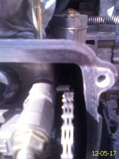

да вроде стоят все правильно,хотя не знаю,спасибо за рисунок(ясно какой башмак),но вот башмак стоит не по центру цепи,а сбоку,это может что то создать лишнее(в плане звука)?вот на фото видно

Нет. Цепь параллельна башмаку, значит все в порядке. Я бы не занимался.
