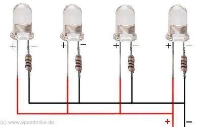

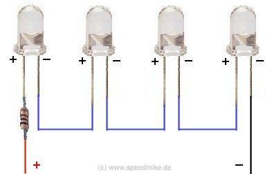

Светодиодные лапочки для поворотников должны идти с сопротивлением, 14 Вольт для светодиода много. Возможно они будут с разу правильно работать с реле поворота

Извиняюсь не получилось, вот так для напряжения 14 Вольт.
