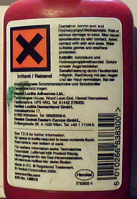

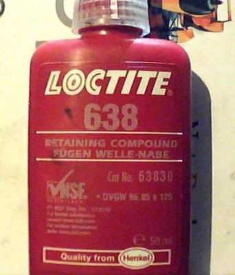

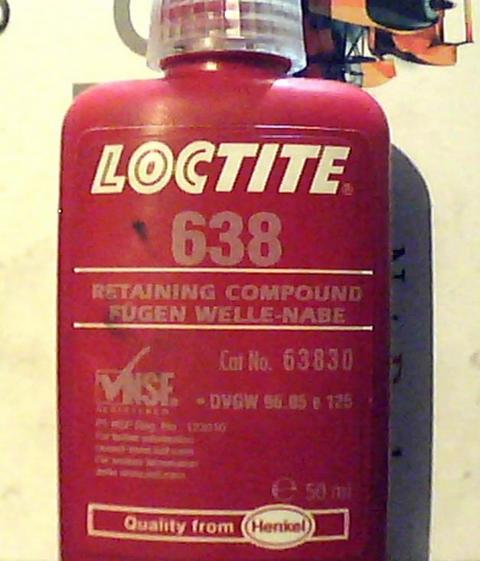

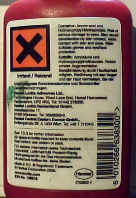

и подшипник в картере
Loctite 638
imm_2010_04_02_02_03_59_781.JPG [ 35.96 KiB | Просмотров: 5116 ]
imm_2010_04_02_02_04_53_46.JPG [ 55.52 KiB | Просмотров: 5116 ]
Обеспечивает наилучшую стойкость к динамическим, осевым и радиальным нагрузкам. Рекомендуется для фиксации валов, шестеренок и других цилиндрических деталей.
Необходимая прочность - Высокая
Скорость отверждения – 8 минут
Зазор на диаметр - До 0,25 мм
Температурная стойкость -150 °C
