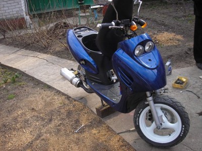

ага большое спасибо за советы кстати вот мой скут:
Комментарий к файлу: Стоит прямоток,гудит довольно приятно,при сбросе газа хорошо бахает дрожь даже отдает по седлу.Диски окрашены в яркий белый цвет!

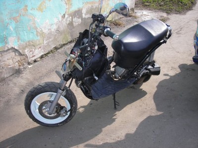

Комментарий к файлу: Это в начале доработки!
