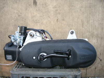

Двиготель такой,покладки все в норме
parts_pic.php.png [ 544.25 KiB | Просмотров: 4140 ]

На этой поршневой я ездил,всё подходит,просто почему то не поступает горючая смесь.Надо найти причину почему!
 Заголовок сообщения: Re: Не заводиться =(
СообщениеДобавлено: 06 Май 2010, 22:40
Тогда 1-я строчка предыдущего поста + проверка карбюратора
