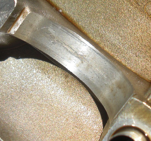

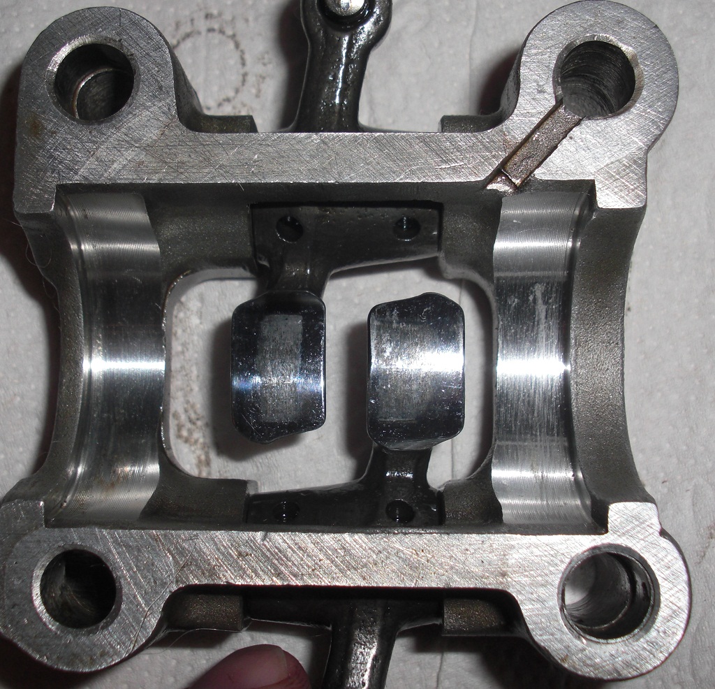

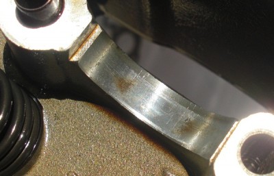

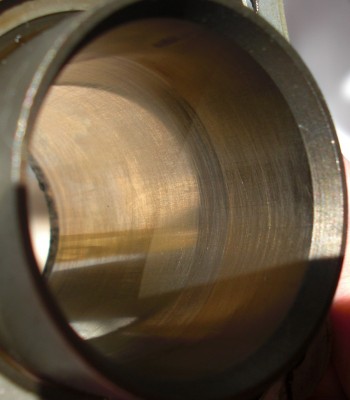

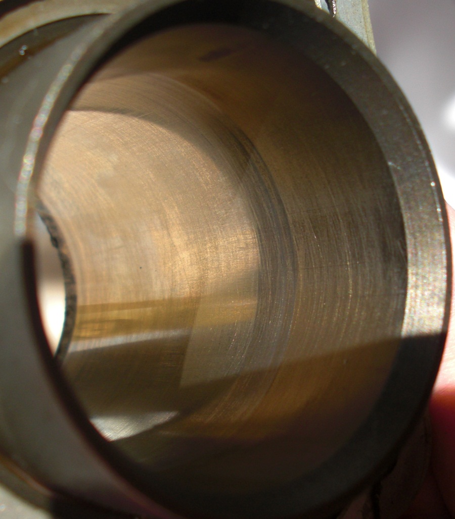

Привет.
Ездил себе ездил небыло никаких проблем.
И тут вдруг с утра начал немного стучать. Вначале стучал по тихому. Потом сильнее и сильнее. В итоге к вечеру уже просто страшно было ехать с большой скоростью. Стучал ОЧЕНЬ(!) громко.При это скорость и динамика разгона непоменялась.
В сервисе сказали варик. Открыл варик все в порядке.
Разобрал .Терь провожу дефектовку. Но толком ничего незнаю.
Подскажите пожалуйста Что из этого нормально.

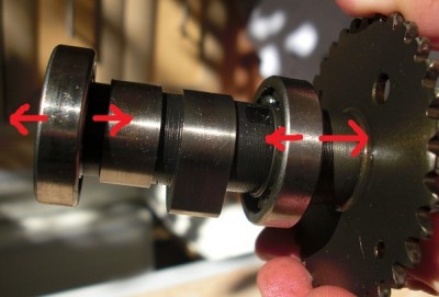

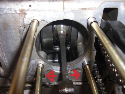

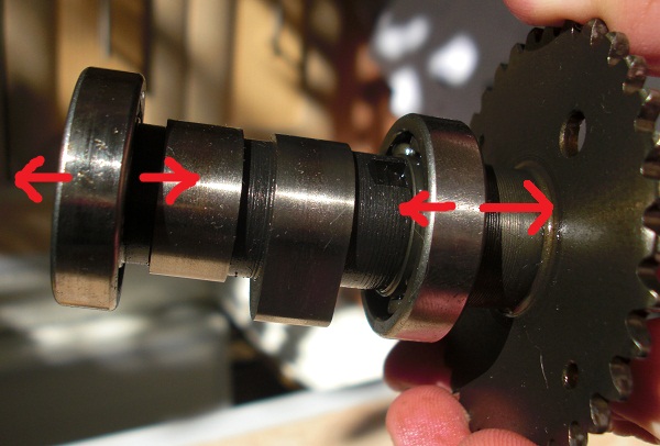

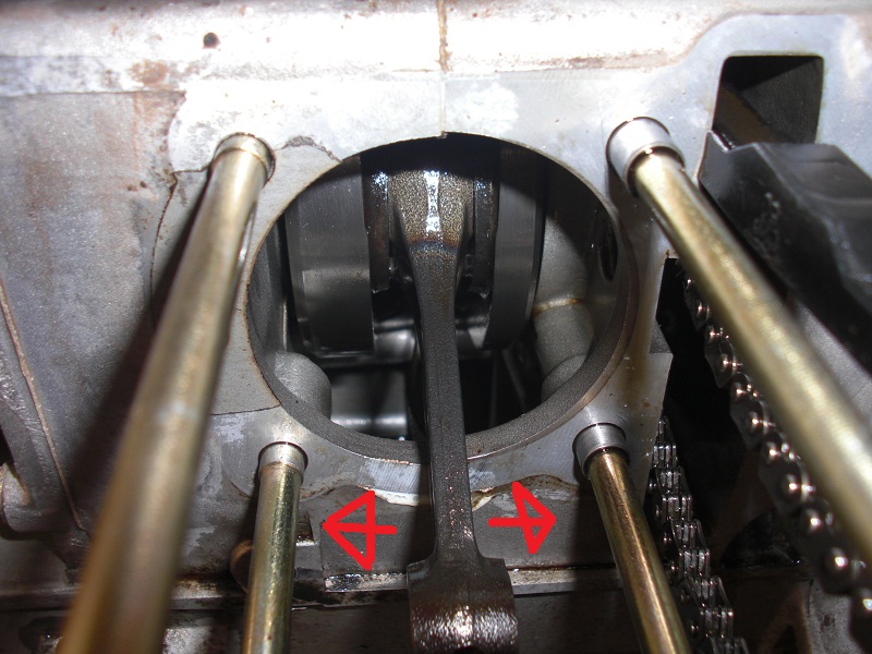

1. Шатун люфтит примерно 2-4мм. (см картинку)

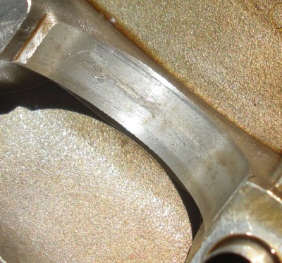

2. На седлях подшипника распредвала непонятные царапины. (см картинку)
3. Люфтят подшипники распредвала.(см картинку)
4. Зеркало на вид в царапинах ,но на ощупь гладкое.(см картинку)
5. Непонятная царапина. Наверное заводской брак.
6. Поршень на шатуне ходит влево вправо. радиального люфта нет. Так и должно быть?

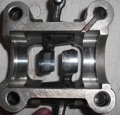

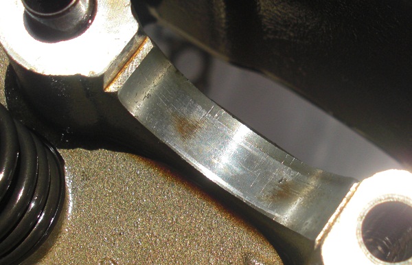

7. Коромысла люфтят влево вправо.
Шатун на колене радиально не люфтит.

Комментарий к файлу: Люфтят подшипники распредвала.
.jpg
.jpg [ 107.22 KiB | Просмотров: 4964 ]
Комментарий к файлу: На седлях подшипника распредвала непонятные царапины.
2.jpg [ 128.18 KiB | Просмотров: 4964 ]
.jpg
.jpg [ 180.14 KiB | Просмотров: 4964 ]
Комментарий к файлу: Шатун ходит примерно 2-4мм.
.jpg
.jpg [ 200.62 KiB | Просмотров: 4964 ]

1,2 - в пределах нормы
3 - вал под замену
4 - это хонинговка, что бы масло задерживалось на стенках цилиндра
5 - криминала нет
6 - так и должно быть
7 - вроде люфта не должно быть или совсем не большой (у меня нету).

Неужели такой грохот мог быть из за распредвала?...чего-то меня это смущает.

Люфт в шатуне допускается но не более 0,5 мм.
Подергай шатун на счет радиального люфта, его не должно быть совсем, скорее всего умер он.

Радиального люфта нет вообще.
только влево вправо причем так нехило болтается.
Что в итоге с коромыслами .. допустимо?

Распред лучше заменить, видны царапины на постелях, возможно подклинивало подшипники.
А коромысел я не видел.

Вот они.
Хотя не.. щас прикинул шатун то люфтит мм1 отсилы на конце.(так что я думаю нестрашно.)

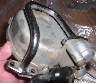

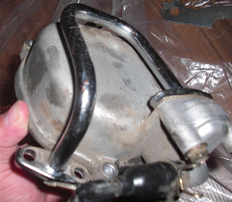

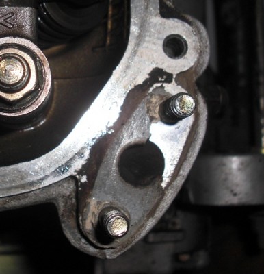

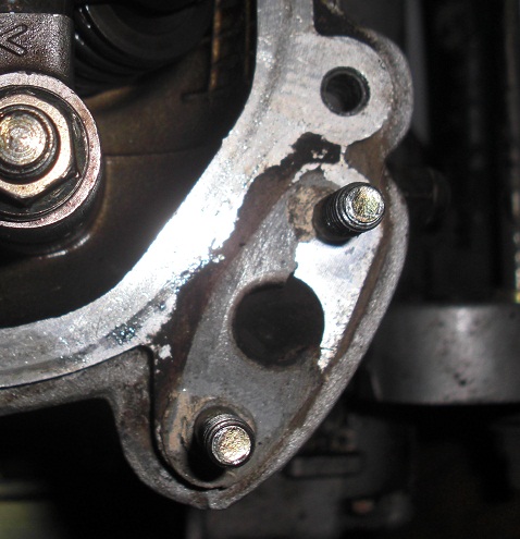

И ещё вопрос что за трубка на выпуске(фото) в стоке и почему нет отверстия под нее на тюненге?

По поводу трубки вроде нашел.. Подсос чистого воздуха в глушитель для разбавления выхлопных газов и дожигания несгоревшего топлива.
Но все же почему тогда его нет на тюнинге?

Заглуши ее, это эко система для европы.
Отреж и расплющи трубку, она не нужна.
На коромыслах это только пятна или выработка?
Если ощутимая выработка то под замену.

Потому что тюнинг не предпологает борьбу за чистый воздух :)

На коромыслах только пятна.на ощуб гладкие гладкие.
Ну на сколько я понял под замену идет распред вал. Колено вроде в норме.

Хрустят и торохтят обычно подшипники распретвала.
Коленвал просто долбит постоянно и громко.
