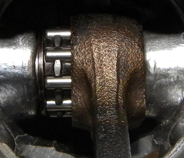

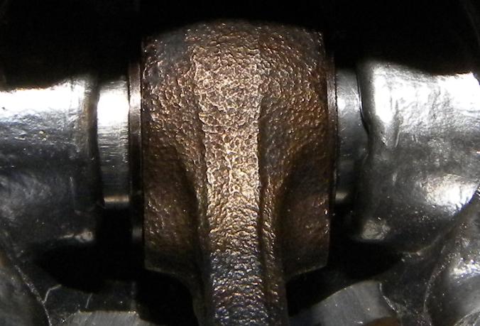

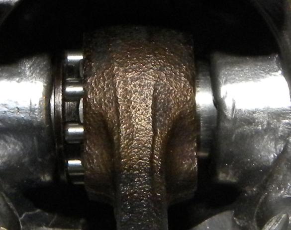

Сепаратор подшипника выступает из-под ВГШ в обе стороны примерно на 0,5-1 мм.
Шатун симовский, палец судзучий (длиннее симовского на 3 мм но тоже 12-й), подшипник симовский. Тут никакой левизны.
Колхоз - с поршнем, он судзучий.
Добавлю картинок.
1.Шатун по центру

2. Шатун в одну сторону, подшипник в другую. Вряд ли такое возможно при работе, но всё же...
пвкр.JPG [ 49.77 KiB | Просмотров: 9018 ]
3. Шатун по центру, подшипник выехал и уперся в бобышку. Это реально.
шцпвкр.JPG [ 36.94 KiB | Просмотров: 9018 ]
Шайбы придётся делать где-то 1,5 -2 мм.
